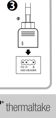

Имеется
Thermaltake TH420 ARGB с таким подключением подсветки
Снимок экрана (56).png [ 9.29 КБ | Просмотров: 1052 ]
на материнке нет такого подключения
каким образом поженить?
Регистрация: 06.02.2011
Откуда: Красноярск
Фото: 108
[АЛКАШ] с материнкой - никак, или забить или купить отдельный контроллер типа такого https://www.onlinetrade.ru/catalogue/aksessuary_dlya_moddinga_pk-c3952/id_cooling/kontroller_podsvetki_id_cooling_rc_argb-4032007.html#tabs_description
или подобный
как вариант бывают совмещённые с контролем вертушек, но у всего мало мальски приличного ценник - конь
Мне нужен мир! Желательно целиком.
Мой MORAzilnik https://forums.overclockers.ru/viewtopic.php?f=118&t=621777&p=16776668#p16776668
Регистрация: 07.01.2013
Откуда: с Кордона.
SERO91988
спасиб
попробую отдельный конроллер
