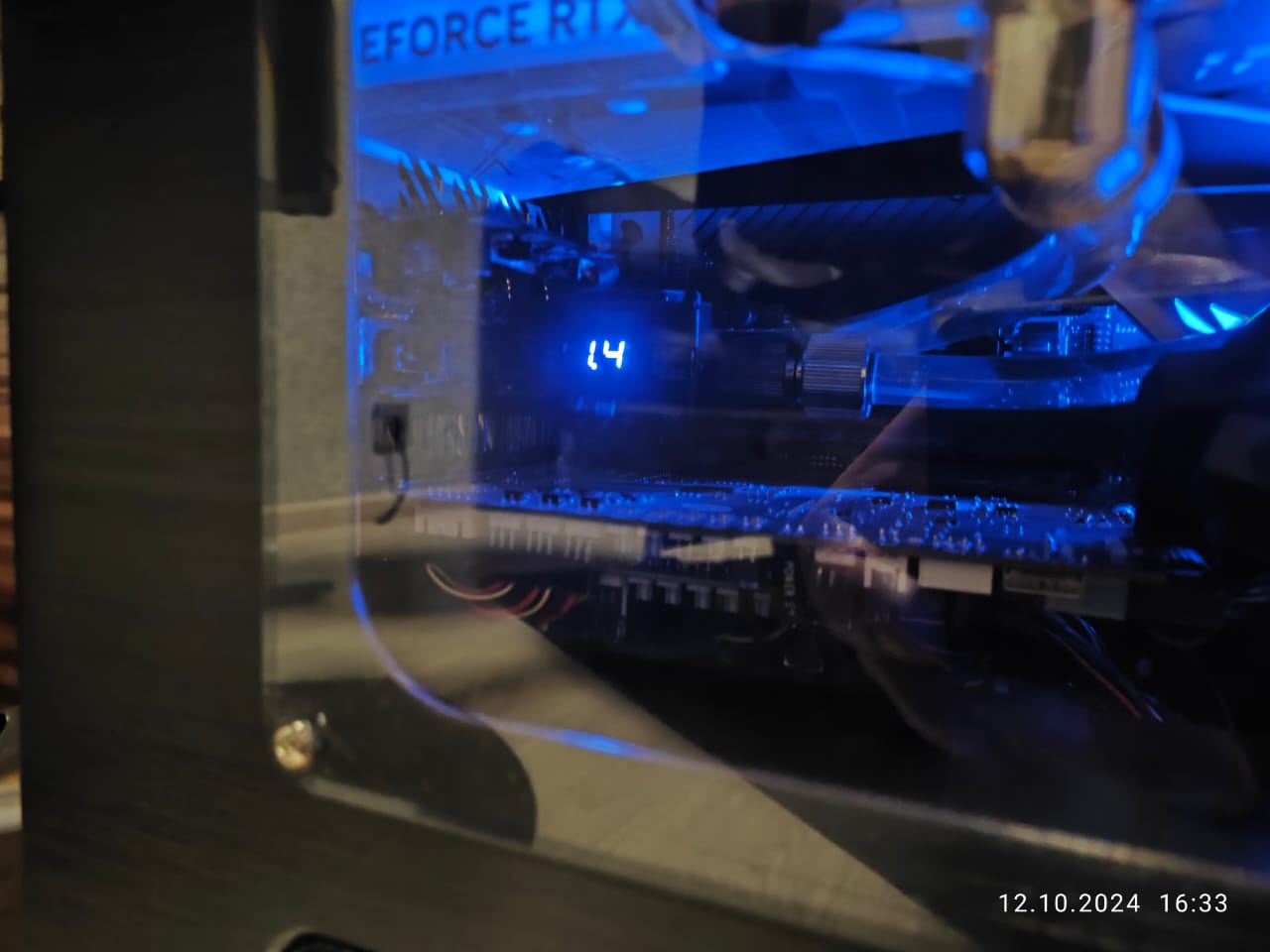

Flow Rate Range --- 2.0-20 LPM (32-317 GPH) для Koolance INS-FM18D Coolant Flow Meter with Display
НО
В моём контуре такой-же расходомер начинает отсчитывать расход от 0,8л/мин. ...
Момент запечатлённый на фото в данном случае с расходом в контуре 1,4л/мин.
