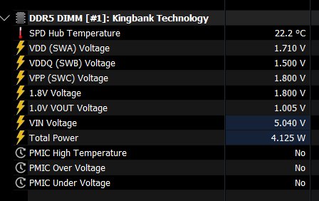

ego0550 писал(а):
1. Всякие китайские варианты с Али в лице Bykski\Barrow за 5-7к рублей хоть какой-то эффект дают или они скорее для красоты?
Айсман без прямого контакта хорошо охлаждает память даже на 1,7В вода на скрине 16 градусов.
ram.png [ 22.81 КБ | Просмотров: 653 ]
Нормально) А можно ссылку на них или название модели?

LorDex писал(а):
https://sl.aliexpress.ru/p?key=wr6krCL
https://sl.aliexpress.ru/p?key=Ih6krgB
Когда вода 25, память 30+ при тех же 1.7
Кстати, а сколько удалось выжать при 1.7? Частота - тайминги? И что за память номинально?

Регистрация: 31.12.2023
LorDex писал(а):
lmv
Дешманские кинбанги 7200
7600.png [ 100.8 КБ | Просмотров: 591 ]

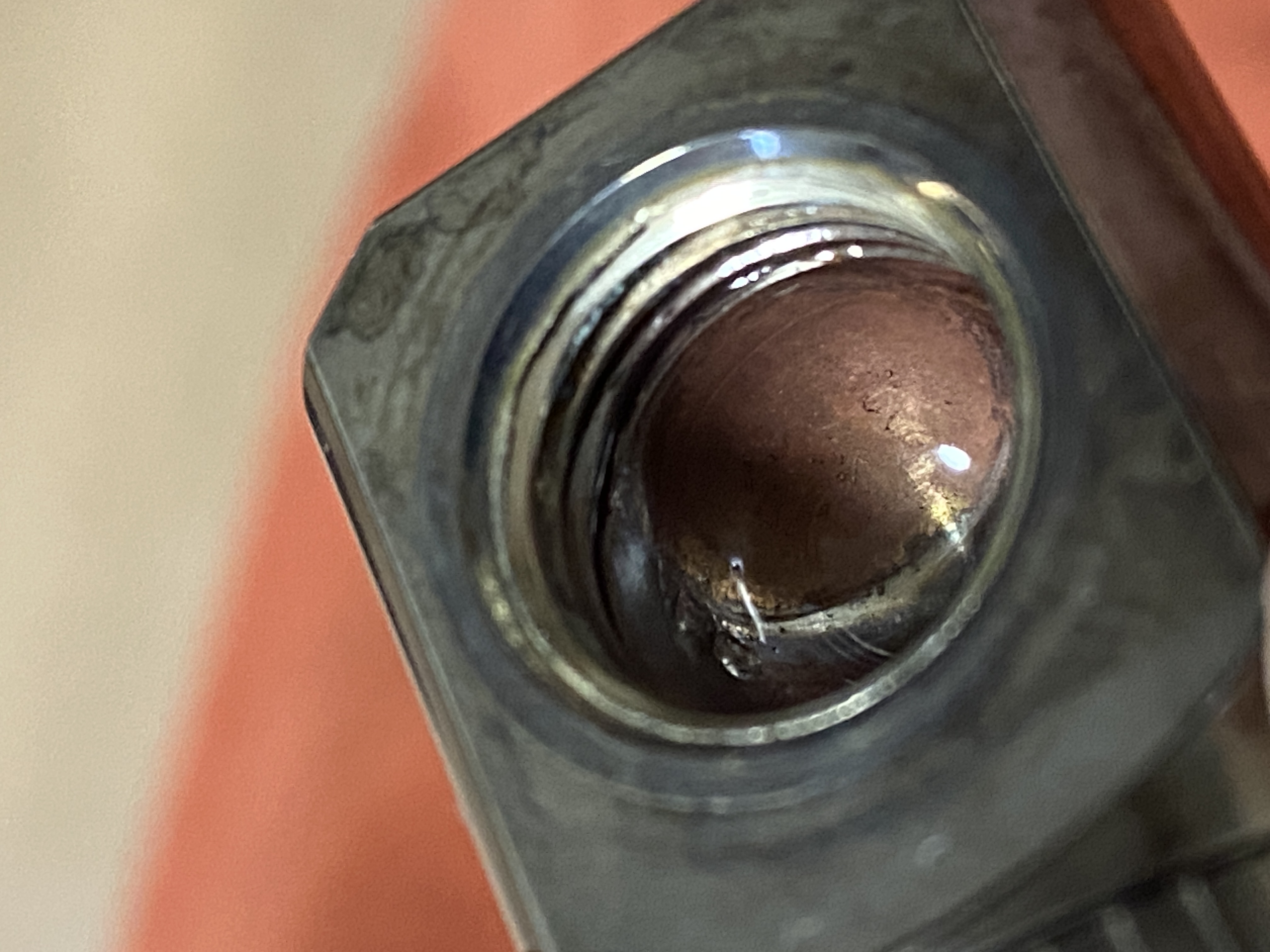

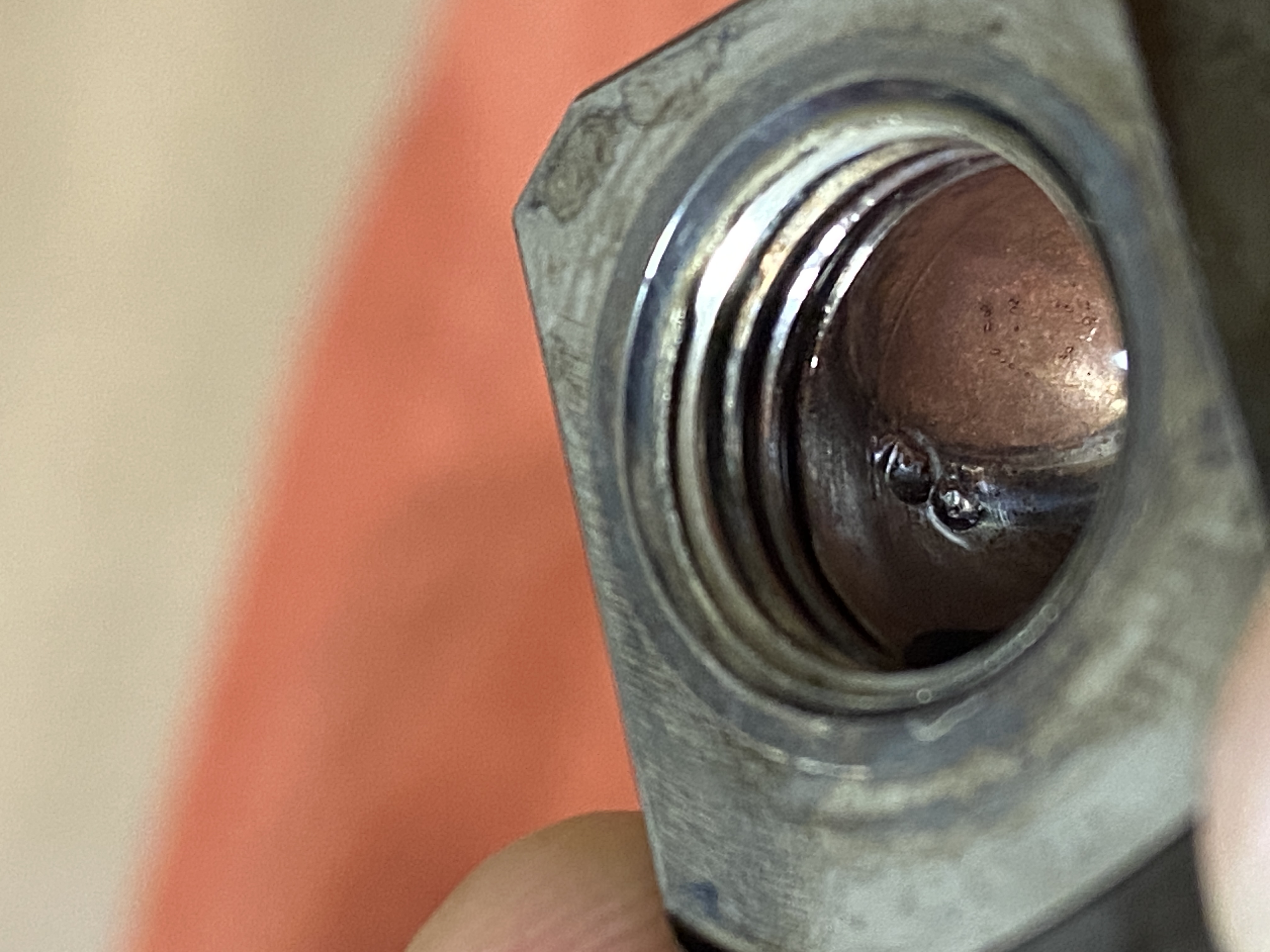

Читал в теме какое никелированное покрытие прочное и т.д. С наружи оно прочное держится долго, но внутри оно отслаивается и засоряет все. Приложил фотку где видно вздутое покрытие и еще в фитинге купол образовался рядом с этим вздутием как будто вода проточила. Заливал обычный дистилянт. Это уже второй набор и года не продержалось все засрало и разъело. В контуре только медь и если верить ekwb фитинги из латуни. В водоблоке внутри тоже покрытие все исчезает. В чем дело,? Я же не заливаю туда кислоты соляной, почему все разъедает уже второй раз одно и тоже…?

zh3rtwa возможно такой "дистиллят"... а так-же не забываем что гальваническую пару образует не только алюминий-медь но и иные металлы в т.ч. используемые как припой в радиаторах
а вообще купите нормальную жижу тот-же термагент, или хороший антифриз и не будет у вас ничего отслаиватся.
Ещё причиной может быть наличие напряжения на контуре...
Мне нужен мир! Желательно целиком.

SERO91988 из вашего опыта я могу сказать, что в помпе есть стальные детали, они магнитятся и еще напряжение мне тоже кажется там есть, как узнать точно есть ли напряжение в воде??? Если я куплю специальную воду мой контур перестанет разрушаться? Если что это дорого же, если нужно будет снять все, то нужно по новой все заливать, а это стоит денег, очередная трата.

zh3rtwa ну т.е. канистра термагента за 2тыр это дорого? а менять все фитинги это что по вашему дёшево?
насчет напряжения в контуре - замучаетесь мерить, ибо там могут быть 10е доли вольта и могут быть не всегда, а например при большой нагрузке на дисковую подсистему, как было на старых чипсетах в т.ч. на топ матерях 2011 сокета (там правда никель слезал непосредственно с водоблока на том самом чипсете и только в р-не к прилегания к оному, а на врм или иных участках всё было ОК так собственно причину и нашли)
в помпе есть постоянный магнит он и магнитится, сталь там нержавеющая.
На никелированных водоблоках ЕК никель облазит даже на жиже от ЕК.
