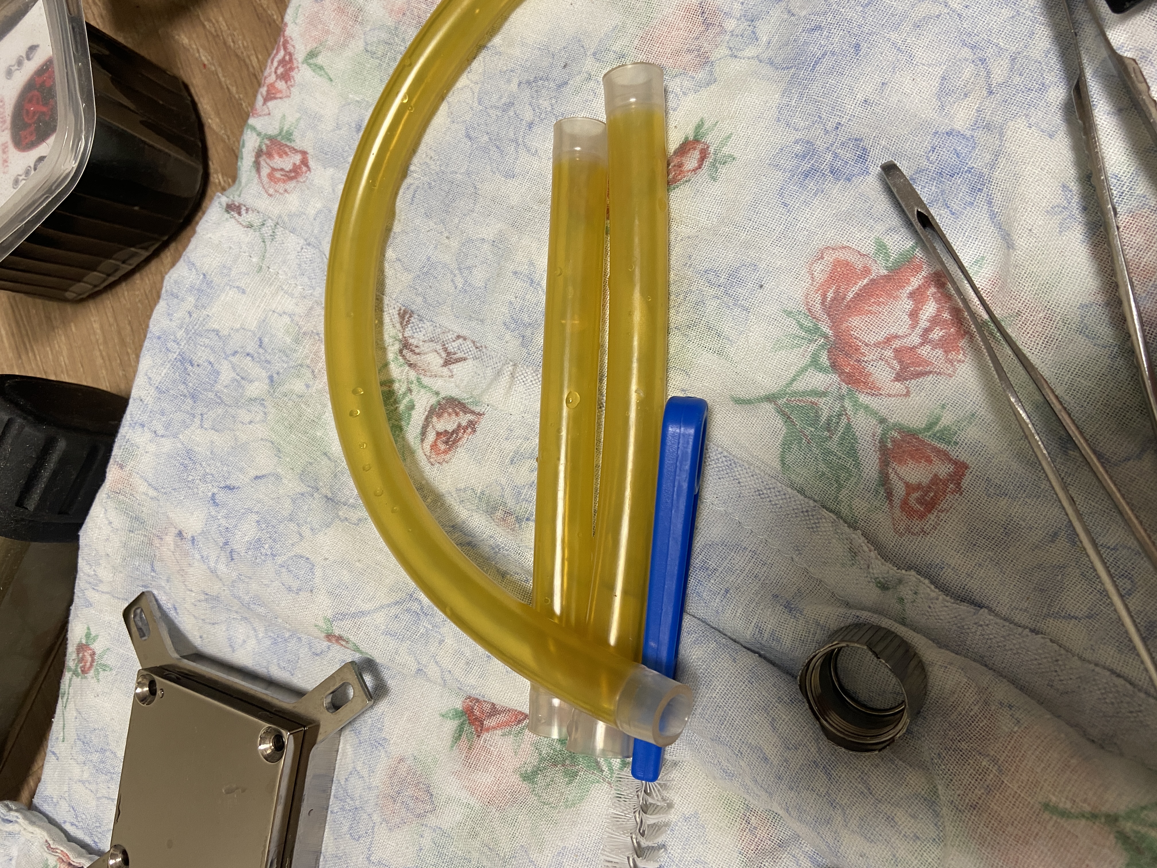

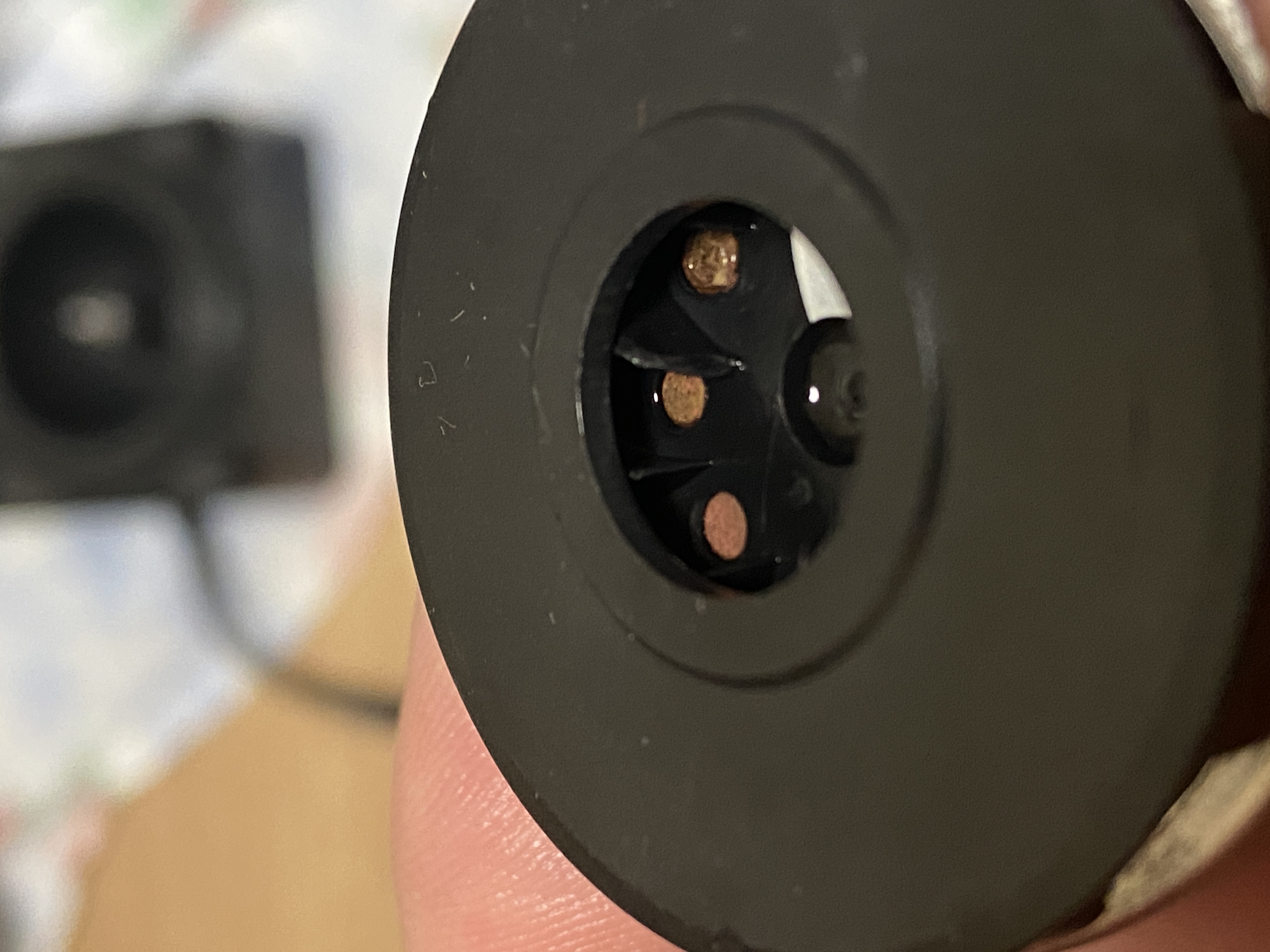

ego0550 на плате контакты длинные мб задевает где и напрягает идет, щас все по обрезал и лаком закрасил в 4 слоя
Добавлено спустя 59 минут 20 секунд:
Вот нашел 3 штыря стальных уже ржавые. И шланги по цвету как будто ржавчина впиталась в них. Лимонная кислота не очищает.
Вот они и создают гальвано-пару, не должно в контуре ничего ржаветь, потому и делают детали из нержавеющей стали, а на штырьках сэкономили при производстве. У нержавейки связка с медью гораздо ниже. А так это железо и разъедает более благородные металлы и на шлангах скорее не ржавчина, а медь осела. Попробуйте залакировать штырьки эти.
zh3rtwa писал(а):
В водоблоке внутри тоже покрытие все исчезает. В чем дело,?
Качество изготовления деталей и электролиз слабый или вообще каким там дешёвым методом наносили никель, вот и облазиет. Достаточно микро-повреждения этого нанометрового слоя и он будет облазить. Иначе говоря дешёвая поделка.

насчёт "штырьков" они есть в 90% Д5/ДДС но почему-то загнили только у вас, значит и проблема у вас как минимум в отсутствии нормальной жижи.
Возможно, налет не имеет отношения к проблеме с никелем. Имел налет на шлангах один в один как на 2 пике (даже сохранил где-то образец-обрезок)
Сам шланг задубел. Прочистил шомполом, контур вымыл, проблема ушла. Новый шланг в том же контуре не имел подобного налета. Сделал вывод, что это вымытый из 1 шланга и осевший по контуру пластификатор.
