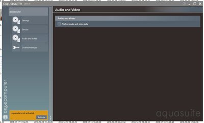

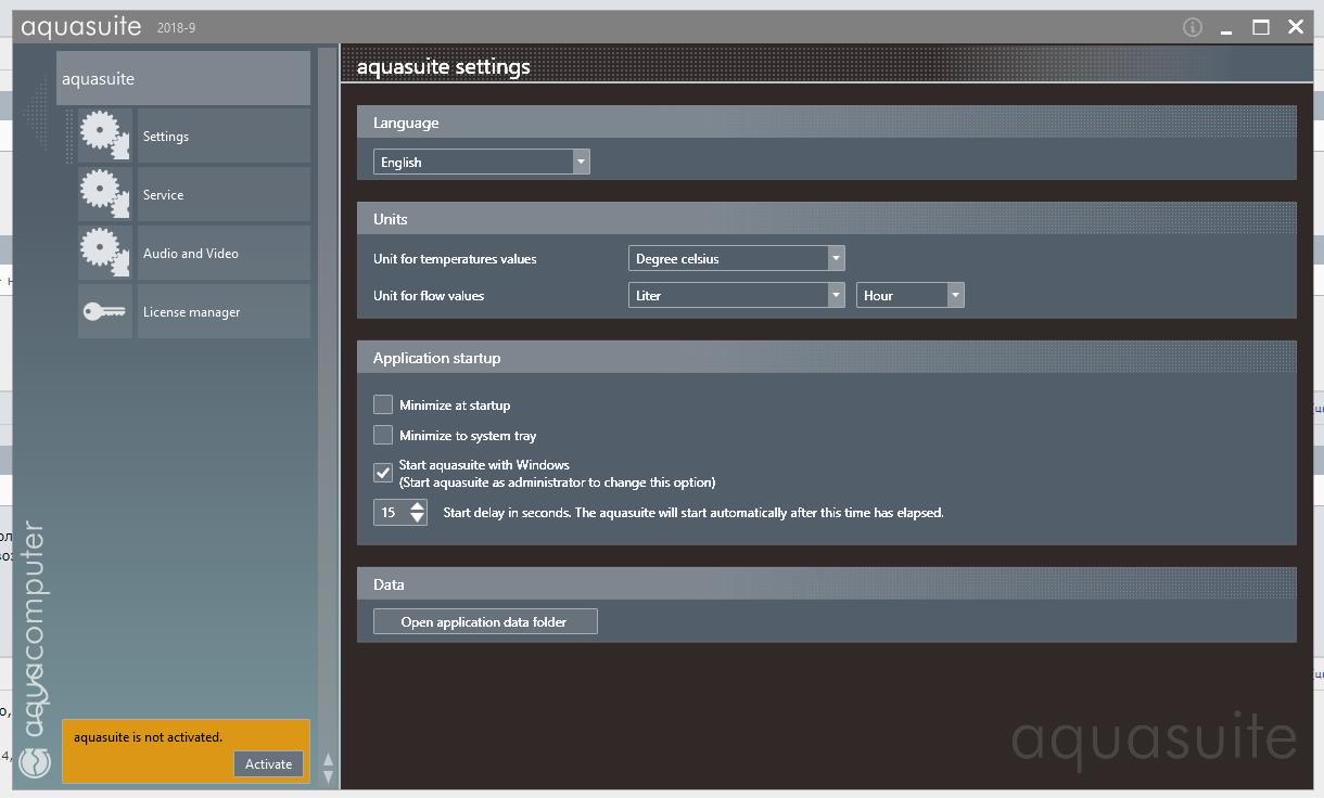

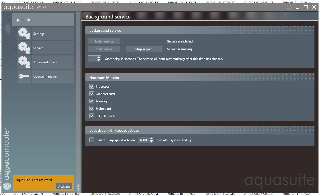

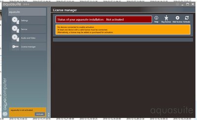

nag77 писал(а):
Внизу, в последнем разделе вроде, обновление прошивок устройств на последнюю актуальную версию. До обновления прошивок они перечисляются как отключенные.
Сделал скриншот всех 4 доступных закладок.
2019-02-19_21-13-24.jpg [ 85.1 КБ | Просмотров: 679 ]
2019-02-19_21-13-04.jpg [ 62.94 КБ | Просмотров: 679 ]
2019-02-19_21-12-50.jpg [ 88.26 КБ | Просмотров: 679 ]
2019-02-19_21-12-31.jpg [ 83.3 КБ | Просмотров: 679 ]
Не те. Ты понимаешь разницу между программой и железом?
Ты открыл программные вкладки, а надо железные. Вот там и будет firmware update
Ищи дальше...
Видимо, есть проблема. Железных вкладок то и нет.

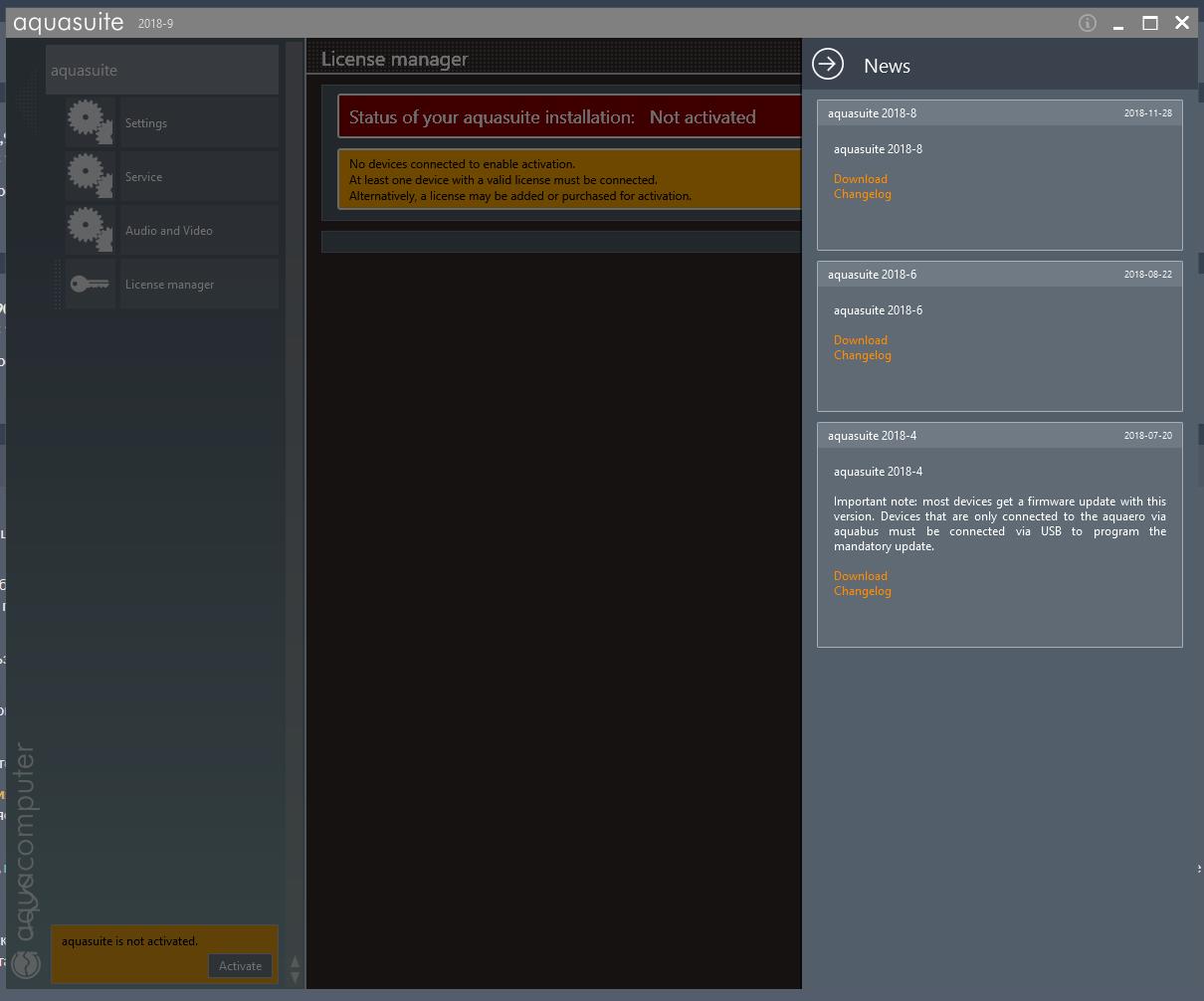

Нет никаких проблем и не было. Вот здесь должна быть прошивка контроллера
После обновления контроллера появятся и железные вкладки. Все надо делать последовательно.

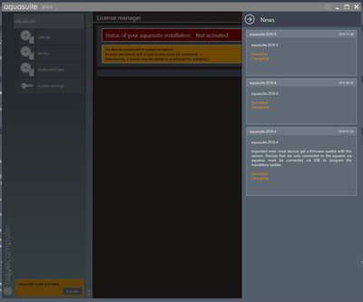

Нету там ничего...
Ссылки ведут на главную станицу сайта.
2019-02-19_21-38-43.jpg [ 72.11 КБ | Просмотров: 658 ]

Taimer81 писал(а):
Нету там ничего...
Вот как раз в примечании к 2018-4 написано, что требуется обновить прошивку. После установленного 2018-4, на 2018-6 и 2018-8 прошивку обновлять не требуется.
Меня 2016-5.3 устраивает и новый я в ближайшее время устанавливать не буду, поэтому может у тебя с лицензией проблемы или ты нужную вкладку не можешь найти, не знаю, разбирайся, пиши аквовцам с копией оплаты.
Но пока прошивку контроллера не обновишь, он устройства видеть не будет и все регулировки будут по максимуму, что не смертельно...
Если совсем отчаешься и ничего не получится, то сбрось настройки контроллера к заводским, попробуй накатить старый аквасьют и он все увидит...

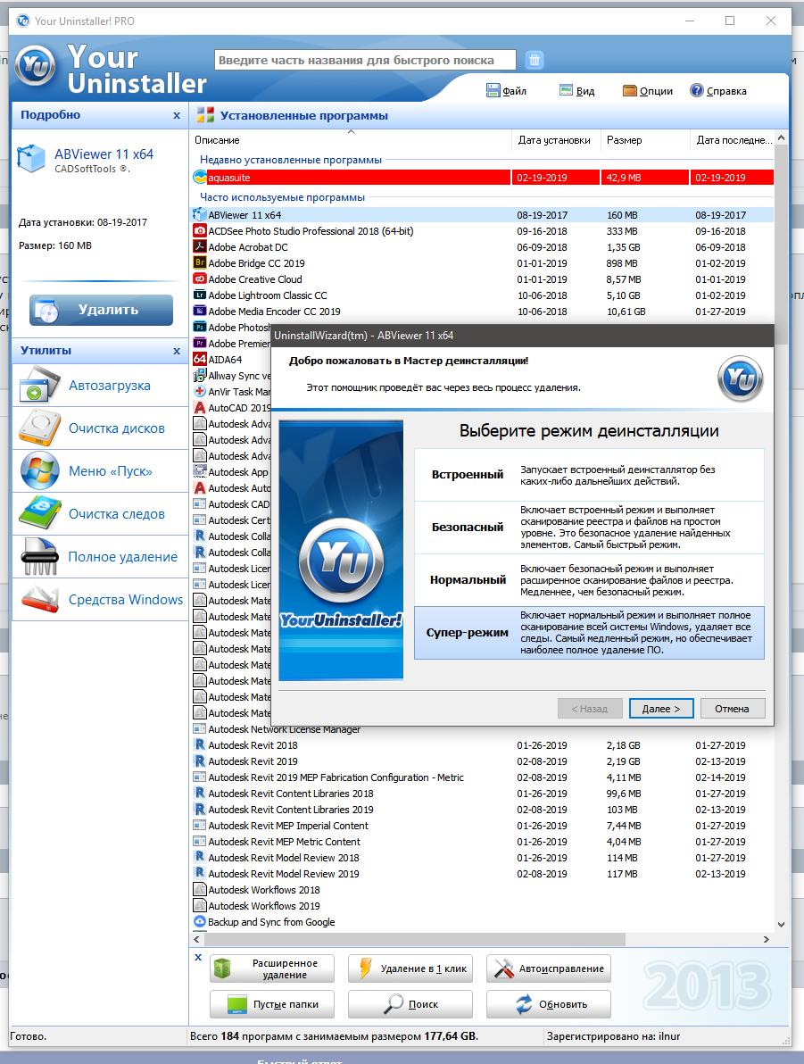

Проблему решил!
Отключил устройства.
Остановил сервис.
Удалил прогу.
Очистил реестр.
Перезагрузил комп.
Заново установил программу.
И все заработалооооооо!!!!!

Taimer81 писал(а):
Очистил реестр.
Каким образом?

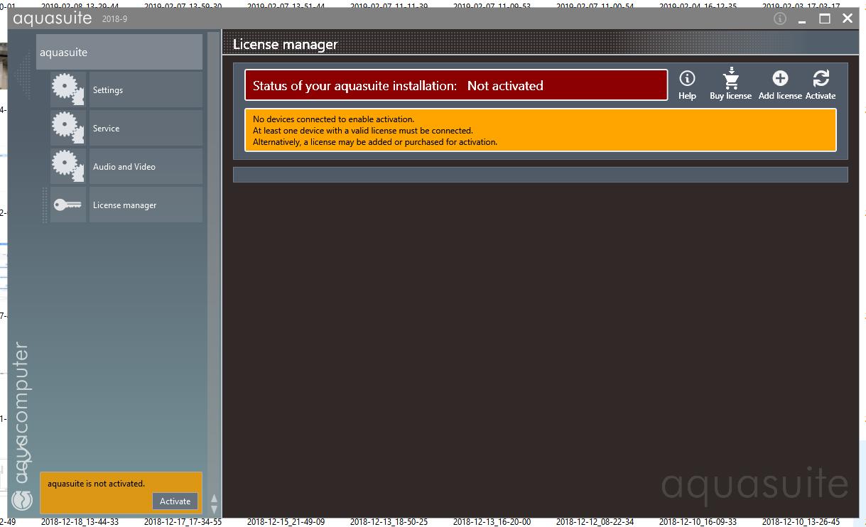

Регистрация: 12.12.2016
Откуда: Чебоксары
nag77 писал(а):
Каким образом?
Программой воспользовался, выбрал режим сканирование реестра и удаления всех связанных значений.
Добавлено спустя 44 секунды:
CrownA писал(а):
Странно конечно - сколько раз обновлялся и всегда после установки нового аквасьюта тут же появлялось окошко с новой прошивкой и никаких проблем никогда не возникало.
Ту получился чистый глюк со стороны софта.

Alex_NIKO писал(а):
может после установки в первый раз, это только и нужно было сделать?
Раз 7 перезагружал.
Тупо он в реестре видел предыдущую установку.
После чистки уже появилось окно выбора между 2016 и 2018.
