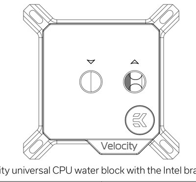

Господа, приобрёл на днях EK-Quantum Velocity Strike и хотел уточнить насчёт установки данного девайса. Обязательно ли сохранять данную ориентацию?
IMG_20230915_092717.jpg [ 109.01 КБ | Просмотров: 1284 ]
Думал развернуть против часовой на 90 градусов, чтоб вход был внизу, а выход сверху.
Нет.
Регистрация: 09.10.2006
Так выход правильней делать сверху, тк не будет застаиваться воздух в водоблоке, конечно он и при другом расположение со временем выйдет все равно, но если сверху, то быстрей.
