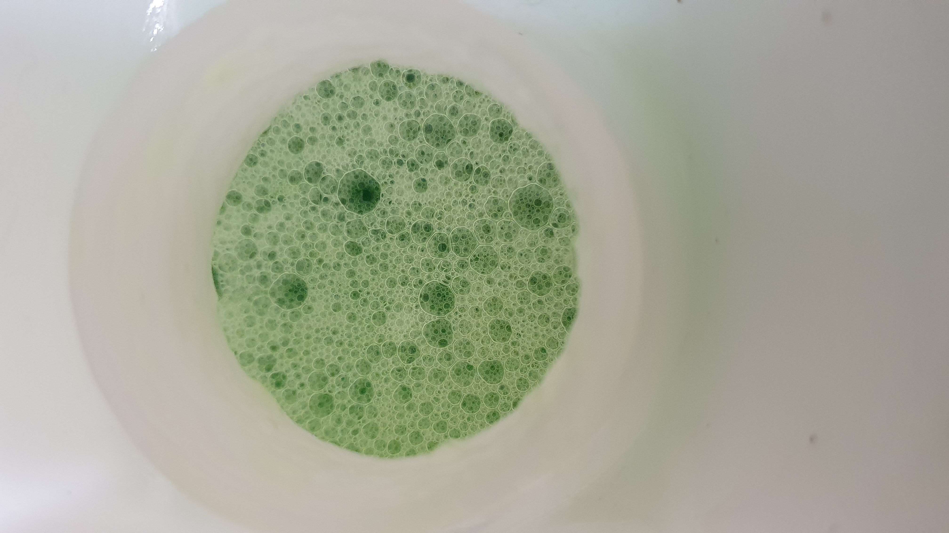

Нет, не пенится он. Ну или я не знаю на сколько сильно его нужно взбалтывать, чтобы вспенить

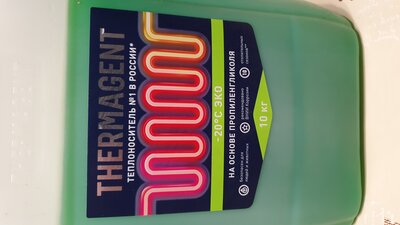

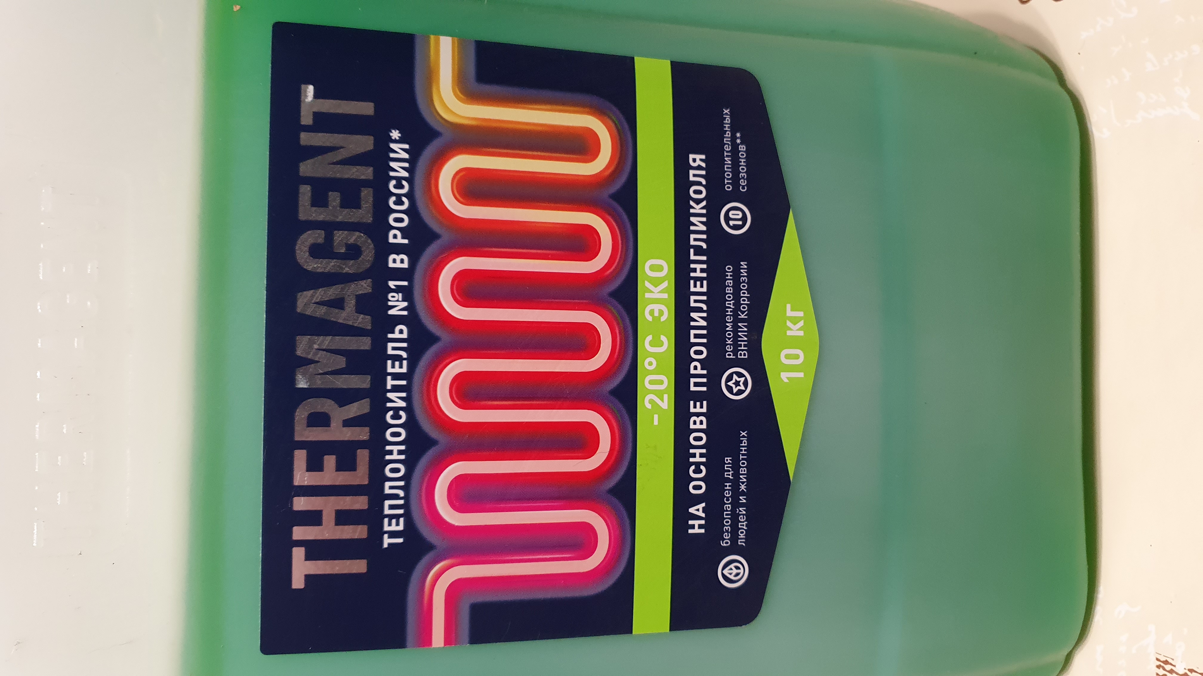

Покупал в сентябре этого года, встряхнул канистру пару раз в течении 1 секунды...
THERMAGENT ЭKO -20
начали бодяжить другую химозу вот и результат
