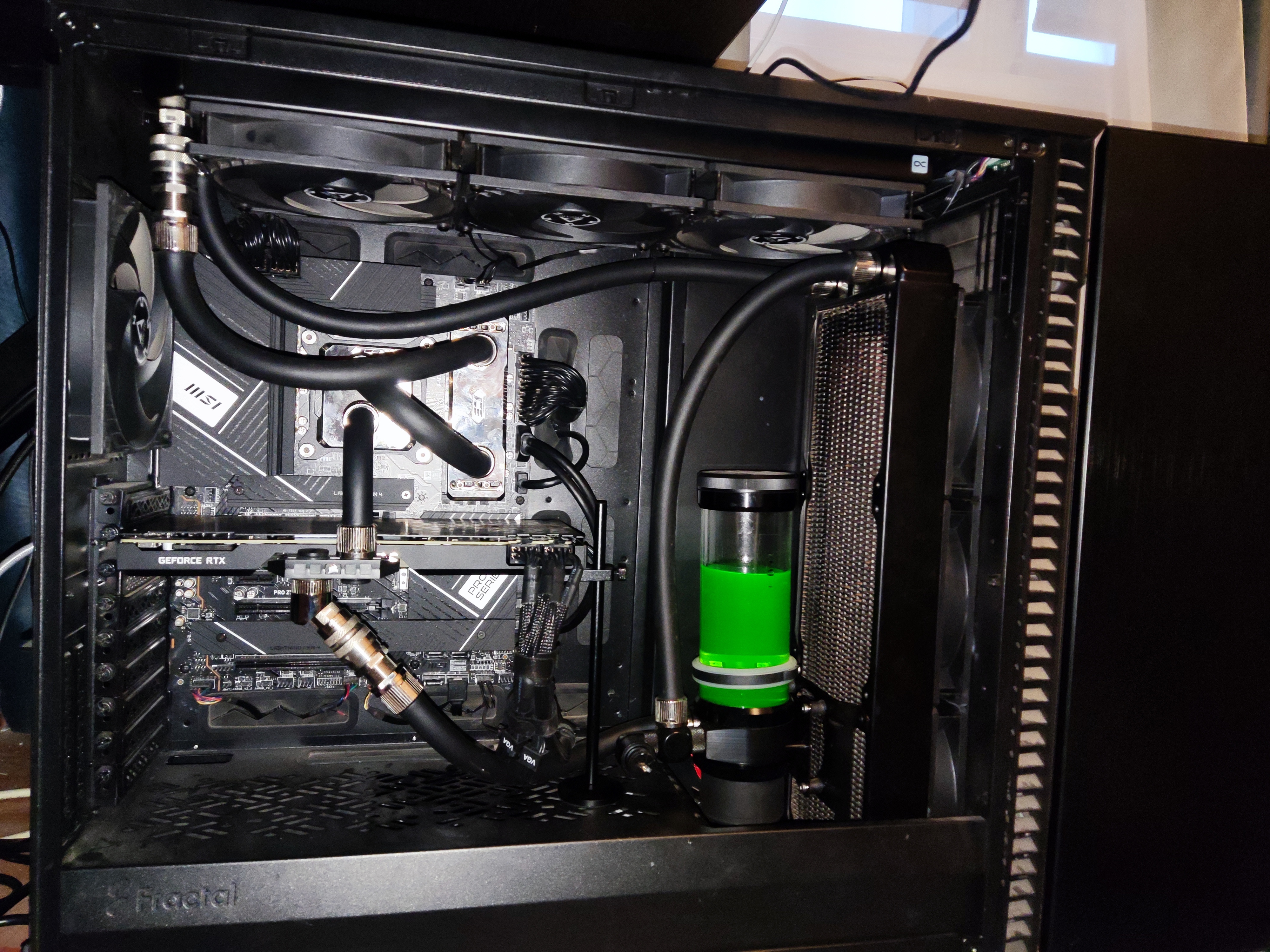

День добрый. Решил прикупить для ULTITUBE D5 150 PRO крышку Multiport lid for ULTITUBE 150. Для потока жидкости лучше когда вход через верх будет или через низ (сразу в топ, рядом с выходом)? А то у меня пока с этим проблемы, не хотелось бы усугублять.

Xrona666 При прочих равных на заправленном контуре - разница около нулевая (и то зависит от конфигурации остального контура) если рассматривать так то дело больше в удобстве разводки/красоте
пустой контур при заправке быстрее будет выгонять воздух при подаче жижи сверху т.к. помпа будет меньше хватать пузыри воздуха
вход потока через порт с трубкой - гидрозатвором, заливать жижу через второй верхний порт,
если монтаж будет не за алюминиевые стойки а за резьбовые отверстия в самом топе и его крышке, то стоит учесть не возможность поворота мультипортовой крышки на 90 градусов
если монтаж за стойки то установка мультипортовой крышки возможна и "штатно" и с поворотом на 90 граудсов (разворот на 180 смысла не имеет т.к. крышка симметрична)
насчет самой покупки вероятно проще и дешевле найти рез или топ рез с такой крышкой на авито и смарадёрить (запчасти тоже пригодятся)
и да если надумаете продавать обычную крышку - напишите - есть интерес к покупке, за адекватный ценник разумеется

IMG_20250114_170022.jpg [ 4.16 МБ | Просмотров: 284 ]
Да собственно вот как всё сейчас. Колхозно слегка, первый раз делал. С новой крышкой мне кажется будет немного лучше. Оставлю только кран на входе, чтоб сливать жижу было удобнее.
