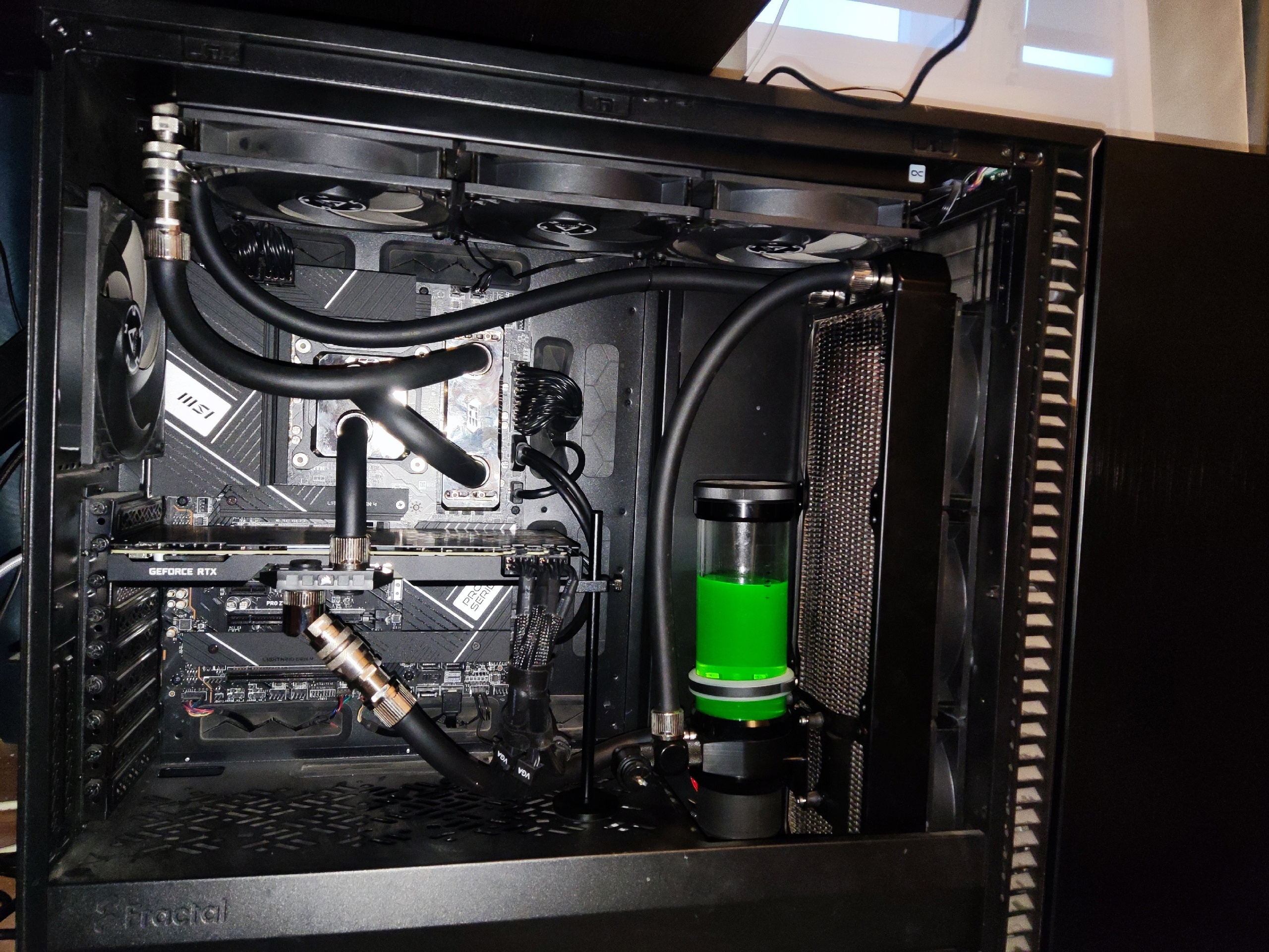

День добрый. Мне тут за недорого предоставили Alphacool Core 120mm Reservoir с комплектной помпой (Apex VPP) и решил во что то ни стало установить её в контур. Есть подозрение что одна D5 G3 не справляется вот и хочу по экспериментировать. Может кто пользовался подобным девайсом и знает какие-то нюансы при использовании?
Устанавливать планирую вместо заднего вентилятора на выдув, а вода будет входить после верхнего радиатора после чего из неё уже в фронтальный. Пока не пытался и не факт что получится адекватно подвести шланги ибо весьма тесно, но и вариантов нет. На радиатор тоже не закрепишь ибо они под 140мм.

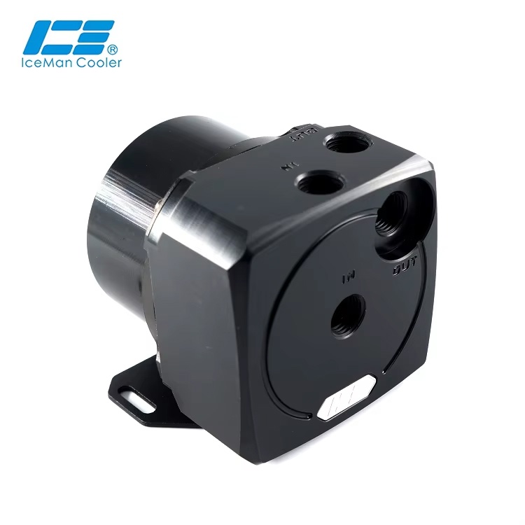

Думал может стоит прикупить девайс от айсменов, по типу такого, но упрощений по установке особо не вижу да и ждать долго...
Может лучше посмотреть тогда в сторону дуал топа от тех же айсменов?

Хорошая вещь, но просто так установить его не получится, а хотелось бы отделаться малой кровью. На данном этапе вопрос больше в том, теоретически, увеличиться ли поток (которого якобы мне не хватает, но это не точно) при запланированном мною варианте.

NJqmF1BZWlc.jpg [ 330.17 КБ | Просмотров: 1755 ]
Я почему решил, что есть проблема с потоком\давлением. Когда внедрил в контур видеокарту, жидкость (Thermagent -20) из резервуара отказывалась уходить от слова совсем. Пришлось сливать и заливать дистилят для старта и дело пошло. Так же где-то справа вверху образовался воздушный карман, который я вроде устранил как следует повертев корпус, но примерно через неделю всё вернулось. Получается жидкость в этом месте уходит сильнее чем приходит? Я уверен, это бред сутулой собаки, но в моей дилетантской голове почему то сложилась такая картина. И в итоге имеем среднее и выше сопротивление в контуре + относительно вязкая жидкость. Прикупил канистру DP Ultra, хотел заменить на неё и тут на голову сваливается этот Alphacool Core и было принято решение устроить капиталку, всё равно разбирать и чистить придётся.

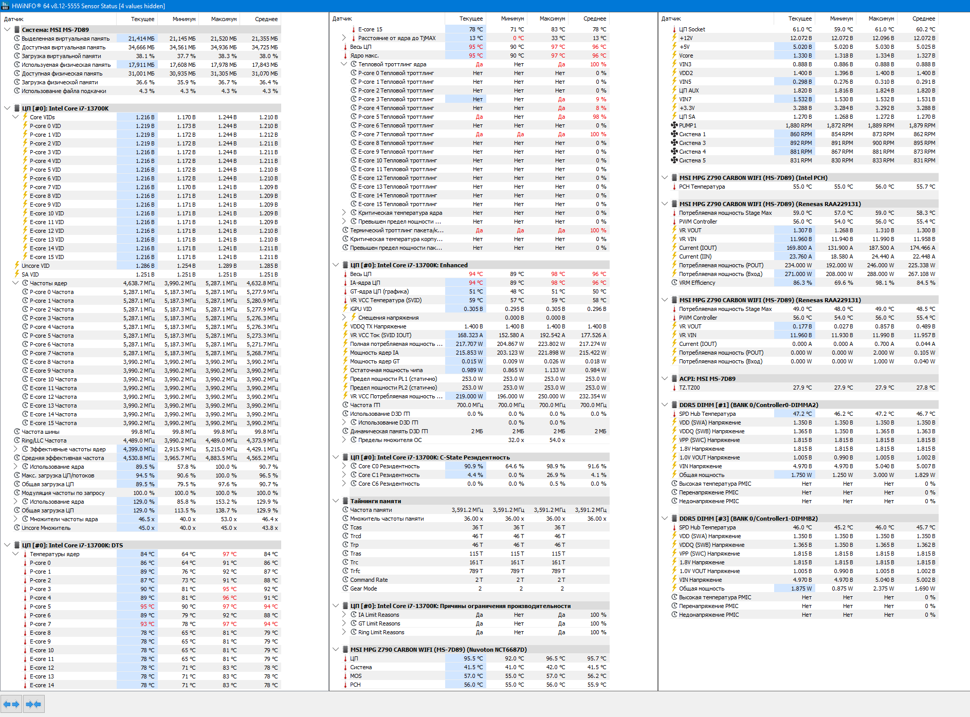

Всем привет.
Вопрос к обладателям Arctic Liquid Freezer II 360.
Какую мощность проца она способна в штатном сценарии охладить? У меня закрадываются подозрения, что у меня что-то не так.
Дано: i7-13700k. Сделан андервольтинг, Vcore под максимально нагрузкой не превышает 1.35, типичное 1.27-1.3. PL - 253W. И в таком виде СЖО не до конца справляется с 220W в общем-то рабочей нагрузки (кодирование видео), допуская перегрев нескольких p-core и соответственно троттлинг.
Скрин с подробностями после тестовых 3 минут кодирования:
скрин
x264 encoding-2.png [ 301.15 КБ | Просмотров: 881 ]
P.S. В простое всё замечательно, 30 градусов.
