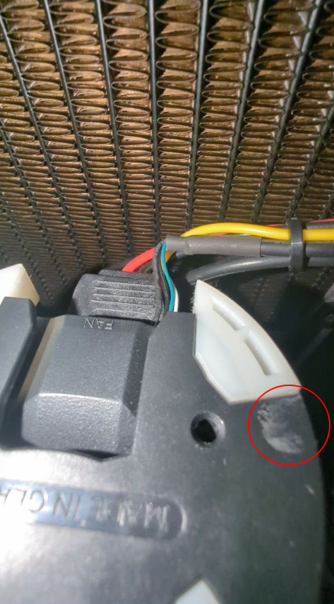

Задался вопросом - насколько долго выходит остаточный воздух из контура?
Уже второй раз за ~4 месяца добавляю в резервуар по ~10-20ml :?:
Вариант с утечкой исключается, так как все места соединений сухие, да и leakshield не регистрирует изменения давления.
Это не воздух. Это испарение. Так что запаситесь жидкостью.
Я надеялся, что процесс испарения в 'закрытом' контуре будет происходить намного медленней, поэтому и списал всё на остаточный воздух.
ликшилд не регистрирует изменения в выключенном состоянии ;) Так что "ищите дырочку", ибо испаряться столько жижи не может разом. Ну, либо у вас "жижа" в виде чистой дистиллированной воды. Иначе - ПГ/ЭГ в составе тупо не даст "испарится" воде - он наоборот с готовностью сам из воздуха "наберёт" воды :D

Регистрация: 23.11.2014
Есть есть конечно эффект проницаемость шлангов и тд но как по мне он просто мизерный, явно где-то пропускает система(и далеко не всегда Вы увидите какой-то подтёк), купите насос для проверки герметичности контура, нужная штука. Что касается воздуха то то как быстро он выходит зависит от расхода жидкости(чем лучше поток тем проще прокачать воздух), правильности расположения резервуара в высшей точке контура и тд, сопротивления водоблоков и радиатора(опять же расход). У вас явно дело не в воздухе, ну и "шей-шейк" сильно ускоряет выход воздуха в резервуар, а затем уже в клапан избыточного давления и тд(если оно есть, у вас скорее всего эту роль выполнит Ликшилд, но возможно я ошибаюсь ибо с Ликшилд не знаком).
Регистрация: 11.01.2023
Сейчас посмотрел на размер Ultitube 100 (230 мл) и понял, что преувеличил с "два раза по ~10–20 мл". Жидкость Aqua Computer Double Protect Ultra наливал до отметки, в роли которой выступал RGBpx LED ring (натянут на резервуар).
Если верить размеру RGBpx LED ring, то средняя потеря в резервуаре составляет ~1 см за 2 месяца. Да и жидкость при высыхании оставляет очень специфичный белый налёт, который трудно не заметить при визуальном осмотре, особенно, если она оставил лужу или подтёк на месте 'бреши в плотине' :?:
И да, Leakshield работает :D
upd 26.02 - Сегодня вечером достал системный блок на осмотр. Ничего аномального не найдено, единственное, что я смог найти не разбирая контур - высохшее пятно от контакта с жидкость на дне D5 и идентичное по размерам пятно на подставке системного блока, что явно не соответствует количеству 'сбежавшей' жидкости :?:

v1docq47 лучше прикупи любой китайский тестер на давление.
Сначала проверь тестер вне контура. Если он сам по себе держит, тогда к заливному его и держим ночь на 0.5. Если давление упало хотя бы на треть - то где-то сочится. Если на 0.5-1 деление - нормально, охлаждение и т.п..
10-20 мл в 4 месяца - много.
Года за 2 - норм.

Регистрация: 31.12.2010
У меня в контуре тоже 10-20мл кадждый месяц приходится подливать первые 2-3 месяца. Но там слышно, что в верхнем китайском радиаторе от букски остается немного воздуха, и выгнать его не получается как не крути системник.
