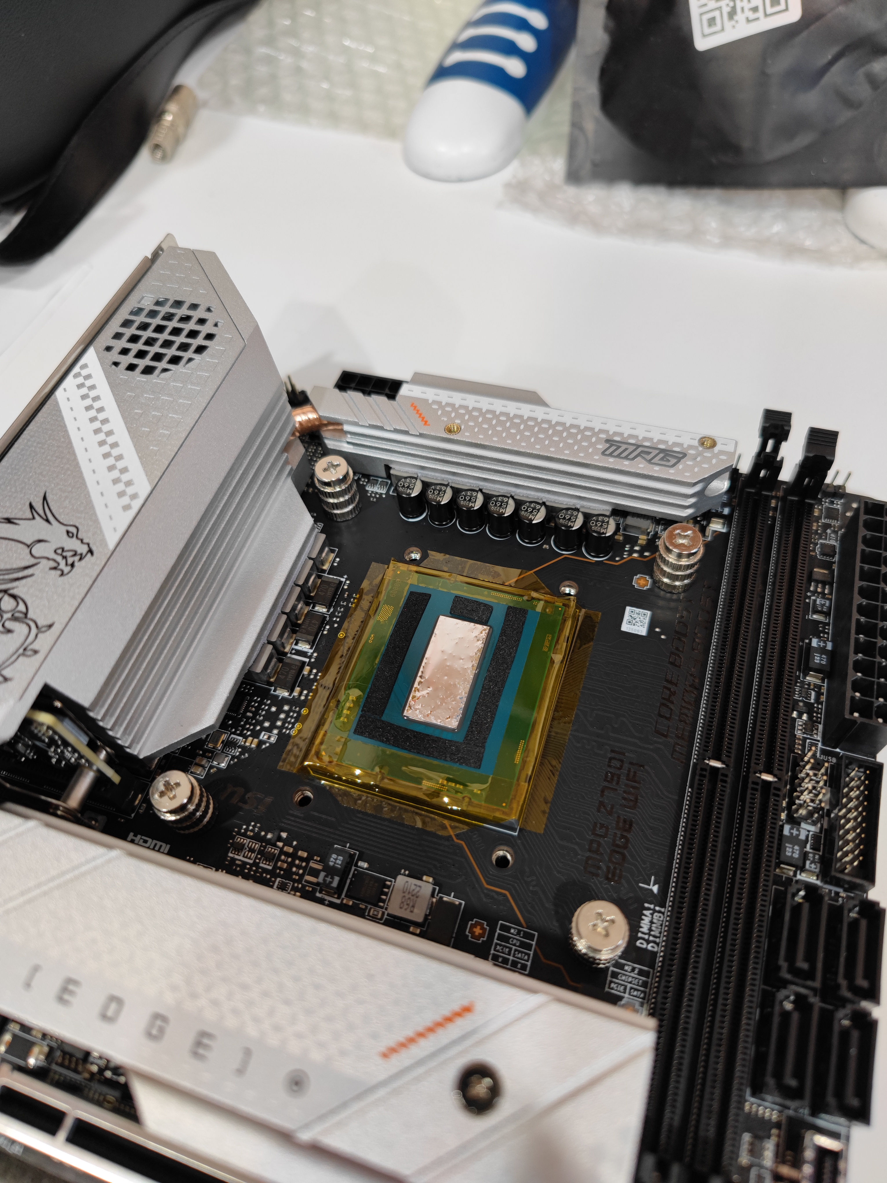

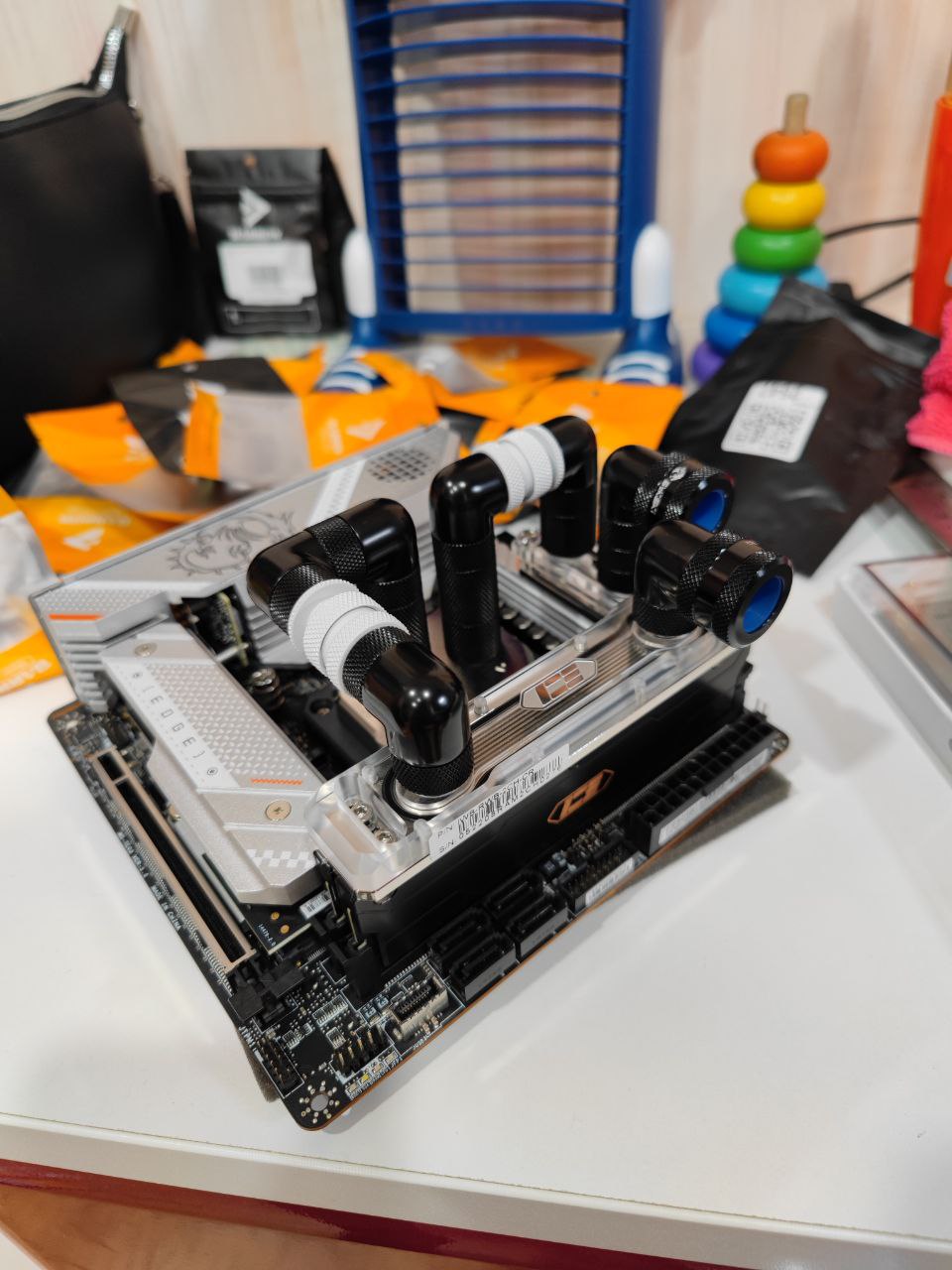

ВРМ - что за мать-то? На МП с 2х8 разъемами обычно радики врм с большим запасом, вот на айтииксах все сурово, тут да.
По врм менее всего боли, если рад плоский - смотри мои приколюхи
photo_2023-08-14_12-51-58.jpg [ 153.99 КБ | Просмотров: 937 ]
1692011170486.jpg [ 4.14 МБ | Просмотров: 937 ]
фотки мож не самые выгодные, но под рукой лучше нет.
Видно втулки, впрессованные в мелкий радик - а греется именно под мелким, а не большим, ну и сверху радик с алика на пасте.
Градусов 8 снял где-то, может больше, точно и не вспомню, что там на воздухе было.
