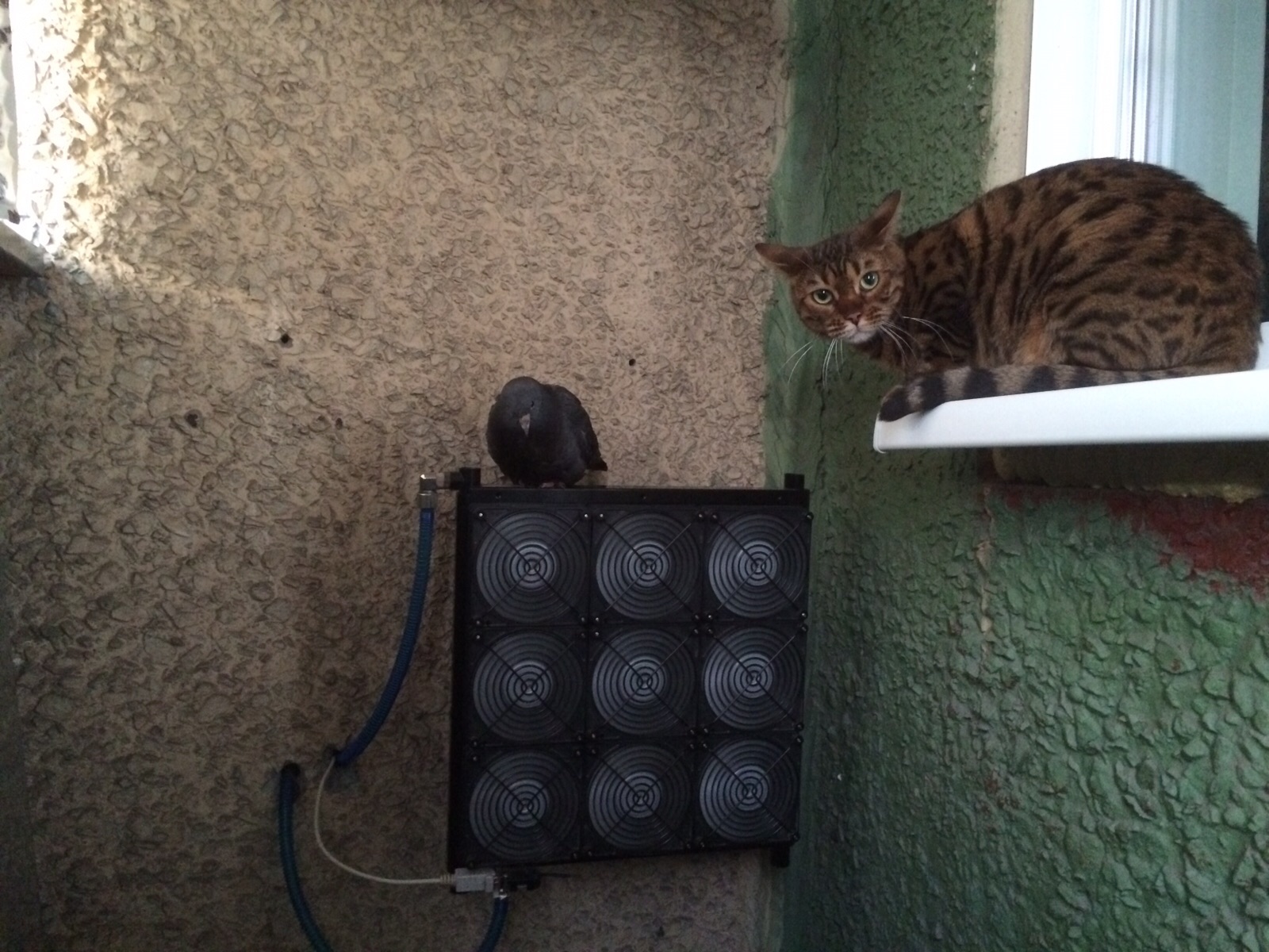

Всё познаётся в сравнении --- много лет тому взад был вот такой бенгал + Центральное отопление 9 месяцев году, когда влажность менее 10% = ну его нахрен..:
IMG-20150913-WA0006.jpg [ 445.69 КБ | Просмотров: 1144 ]
Water Cooling System Koolance --- Superior Liquid Cooling Solutions.

atlonn писал(а):
Это что за красивый радиатор, как называется?
Пробовали без вентиляторов пользоваться, сколько температуре в контуре выходила?
Koolance Radiator, 9x120mm 20-FPI Copper --- HX-CU1080
