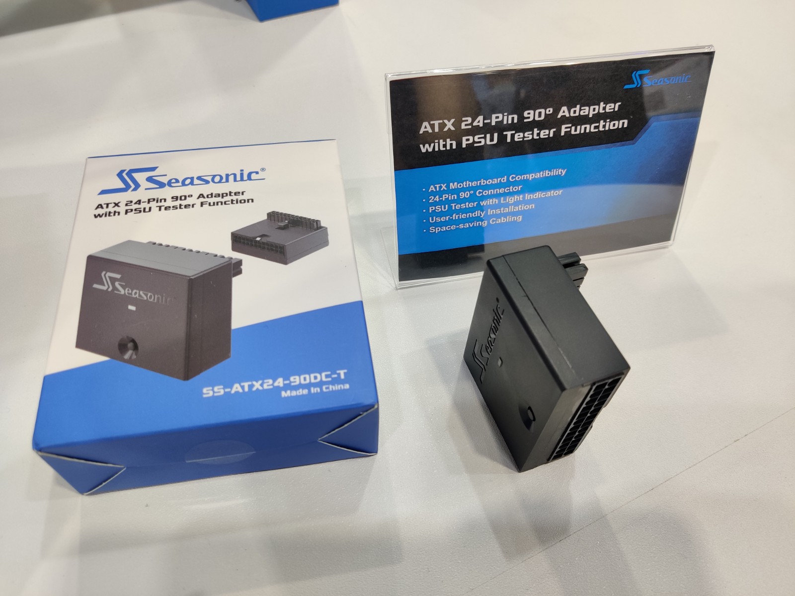

я блок менял: сисоник в комплект ложит тестер для блока питания
IMG_20230530_115802.jpg [ 255.85 КБ | Просмотров: 1323 ]
охрененная вещь должу я вам, я его на внешний блок приспособил -там он оказался нужнее
стоишь значит у радиаторов: в одной ручке бутылочка с жижей другая ручка на кнопочке этого тестера
держишь кнопочку -помпы работают -отпускаешь не работают) одной помпе тяжко толкать по такому длинному контуру посему решил ей в помощь еще одну поставить,но на увеличение потока не надеюсь повторюсь...

ам нашел на алике какой то синхронизатор копеешный с релешкой и еще один блок питания sff на 600 ватт прилепил у радиков чтобы там вентили питать помпу\ы квадру лгбт посветку на стену
Я сделал ещё проще - на контакты, которые замыкать, накинул обычный выключатель для электроники. Радиаторы с помпами и подсветкой тупо живут своей жизнью. Из минусов - разве что с компа не могу ими управлять, но цели и не было. Хочу только прилепить большой красивый экран, чтобы показывал температуры и обороты.
