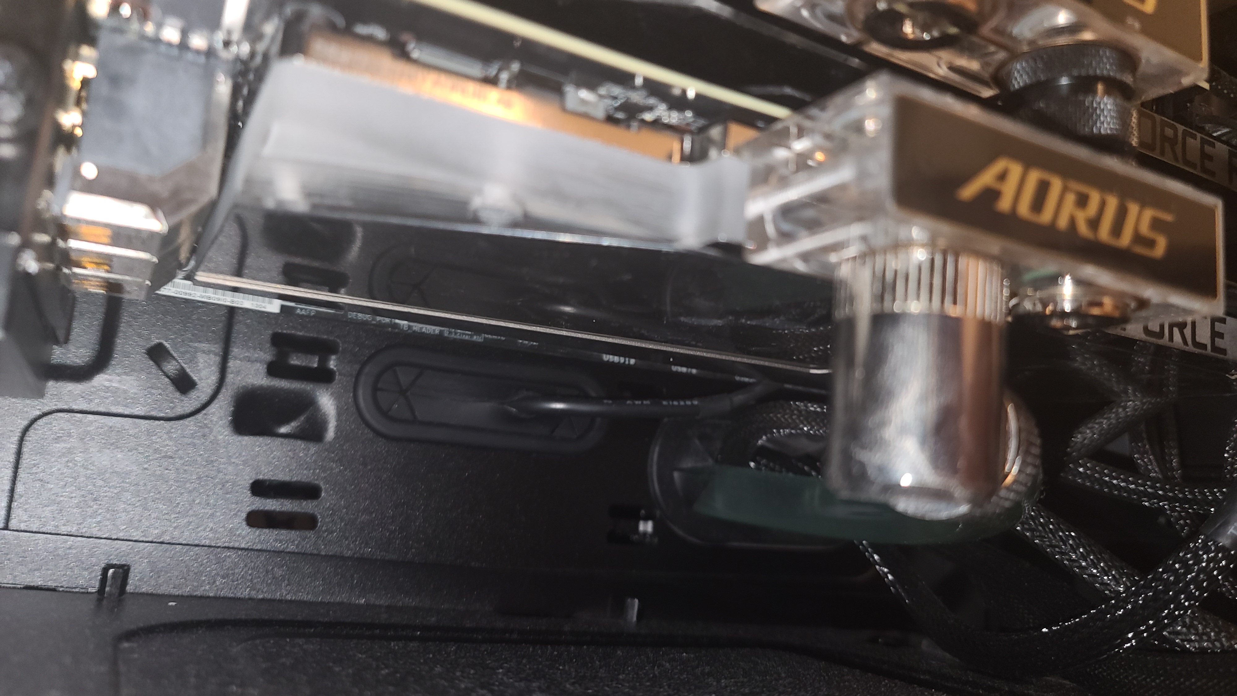

Оно находится именно там, где нужно. Для скрытой проброски шлангов. Но оно меньше других, туда толь13 влезет, 16 не лезет. Это ниша для matx платы.

Жалко, ещё там резиночка уплотнительная красивая, что бы не резались проводочки и шлангочки) Тем более надо стремится к "стандартам"
