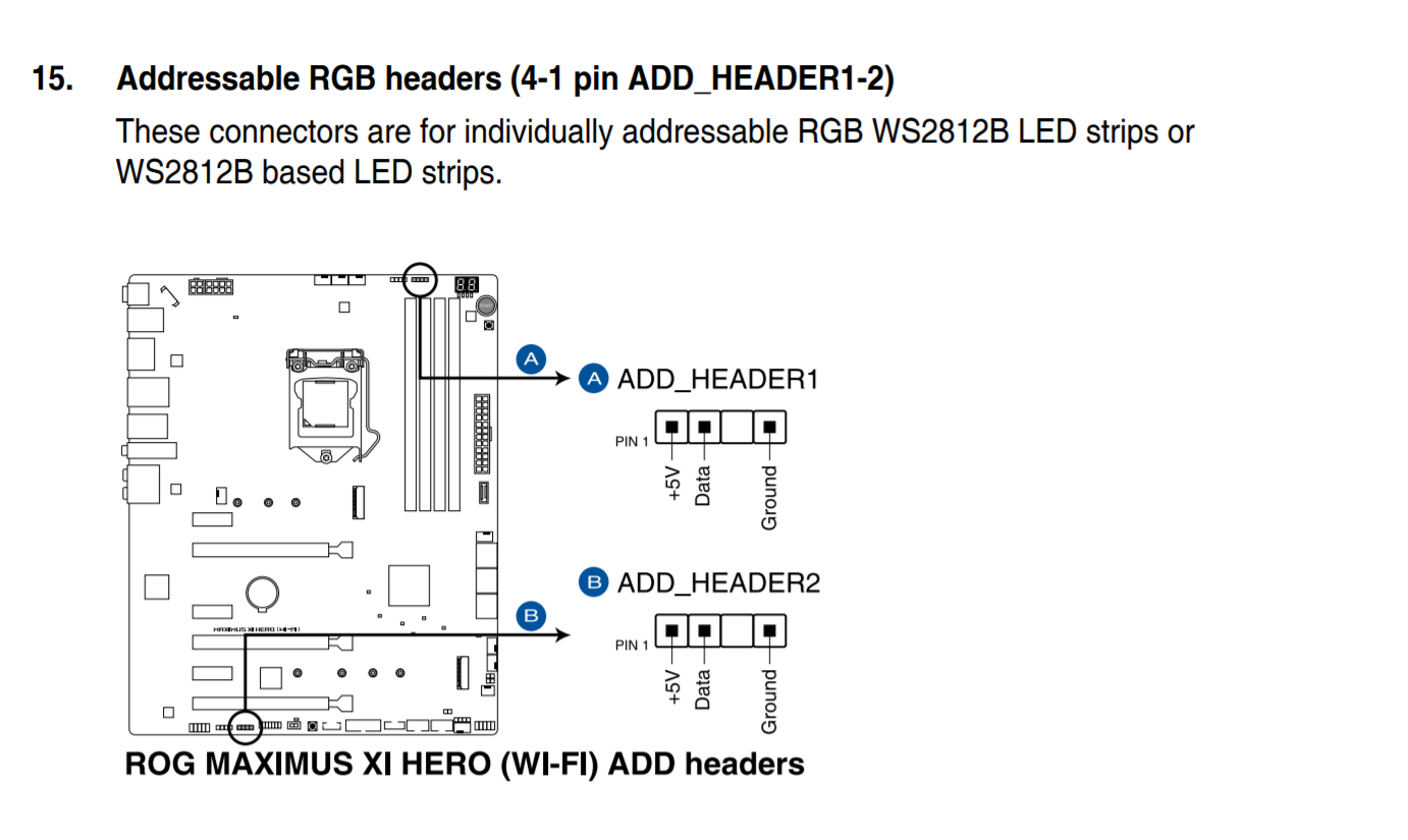

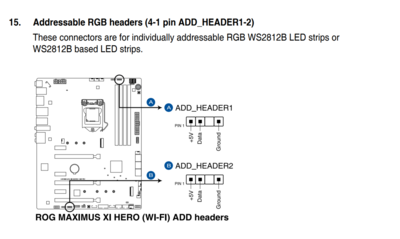

CrownA писал(а):
Но более распространенные - на 12 вольт.
Почти все используют одну ленту - 2812, на 5V. Все разъемы на платах - 5V.
Снимок экрана (1469).png [ 165.34 КБ | Просмотров: 727 ]
Аква для своих разъемов сделала переходники для подключения к платам, минуя контроллер.
Переходники
У меня на материнке и 5, и 12 есть для rgb. На 5 идёт три контакта, на 12 - 4. Просто на водоблоке разъёмы с 4-мя пинами каждый, поэтому и спросил.
