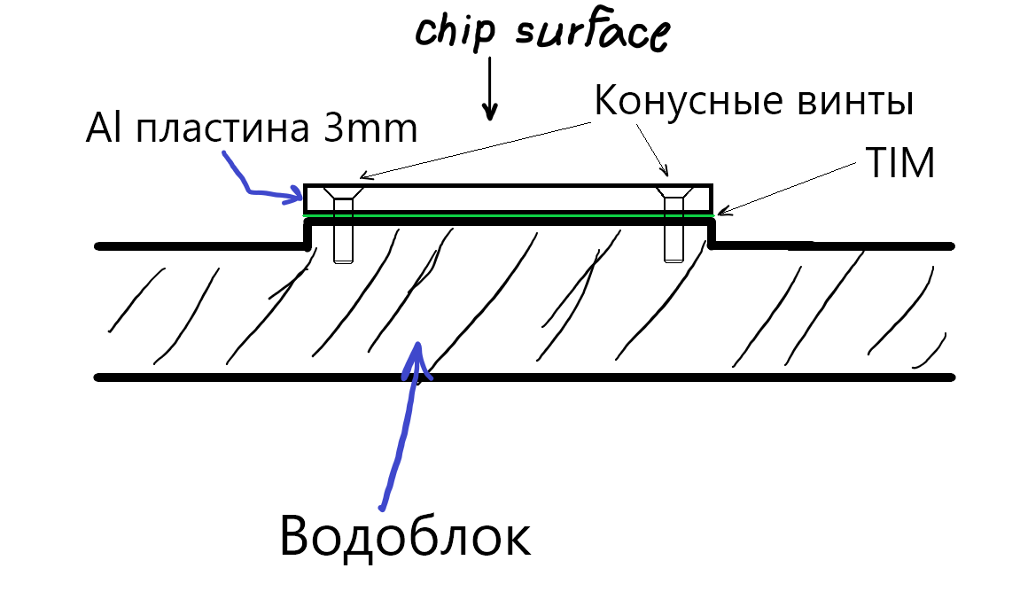

Вопрос к специалистам по теме:
Насколько изменится теплопроводность от водоблока (материал - алюминий) до чипа, если на выступ под чип посадить через TIM отполированную Al пластину соотв. размера, например 3mm толщиной, затянув винтами под шлиц ?
нинасколько(что там, что там - алюминий). а вот "термосопротивление" вырастет на величину сопротивления слоя термопасты между люминькам - чем тоньше слой - тем ниже вносимое сопротивление) В идеале их лучше спаять.
Ну если о теории, то как-бы это взаимо-обратные величины, нет? т.е. если меняется одна, то меняется и другая, но ок, не в этом суть
https://ctherm.com/resources/helpful-li ... ductivity/
А если ЖМ между люминьками?) Хочу ВБ замостырить. Есть три водоблока алюм. от предыдущих видюх
Ну тоды хана люминькам настанет ..
только ликвид пад. Обычный ЖМ разъест люминьку. так что я не зря про "пайку" говорил ;)
Интересно, как это в реальности выглядит пайка поверностей, а тем более алюминий где 100% нужен флюс. Т.е. паять-то я умею паяльником (как обычно, канифолька да припой), пробовал даже термо-феном один раз BGA паять (NAND на Nokia 6300, шарики там, трафарет, ну как положено)
PJVol @OCN, Anandtech
Регистрация: 16.11.2007
Откуда: Крым, Земля!
Фото: 4
Лудим обе поверхности и нагрев водоблок на плитке "спаиваем" с пластинкой. лудить люминь спецфлюсом(Ф-64/Ф-61А) под вытяжкой(ибо химия). паять - если спецфлюсом - можно обычный ПОС, если флюса нету - припой й цинком вам поможет.
Да и вообще - можно "кастолин"(Castolin) купить, но там температура выше нужна...

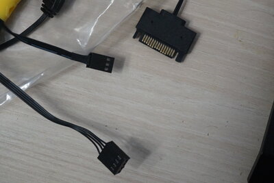

Регистрация: 14.02.2015
Напишите зачем у помп сата разъем, его обязательно подключать?
DSC00159.JPG [ 1.81 МБ | Просмотров: 819 ]
http://www.gada.su/ - А что прохладно в ящиках грелось яблоко.
Регистрация: 31.12.2010
Для питания мотора, если нужно, чтобы мотор работал - нужно подключить.

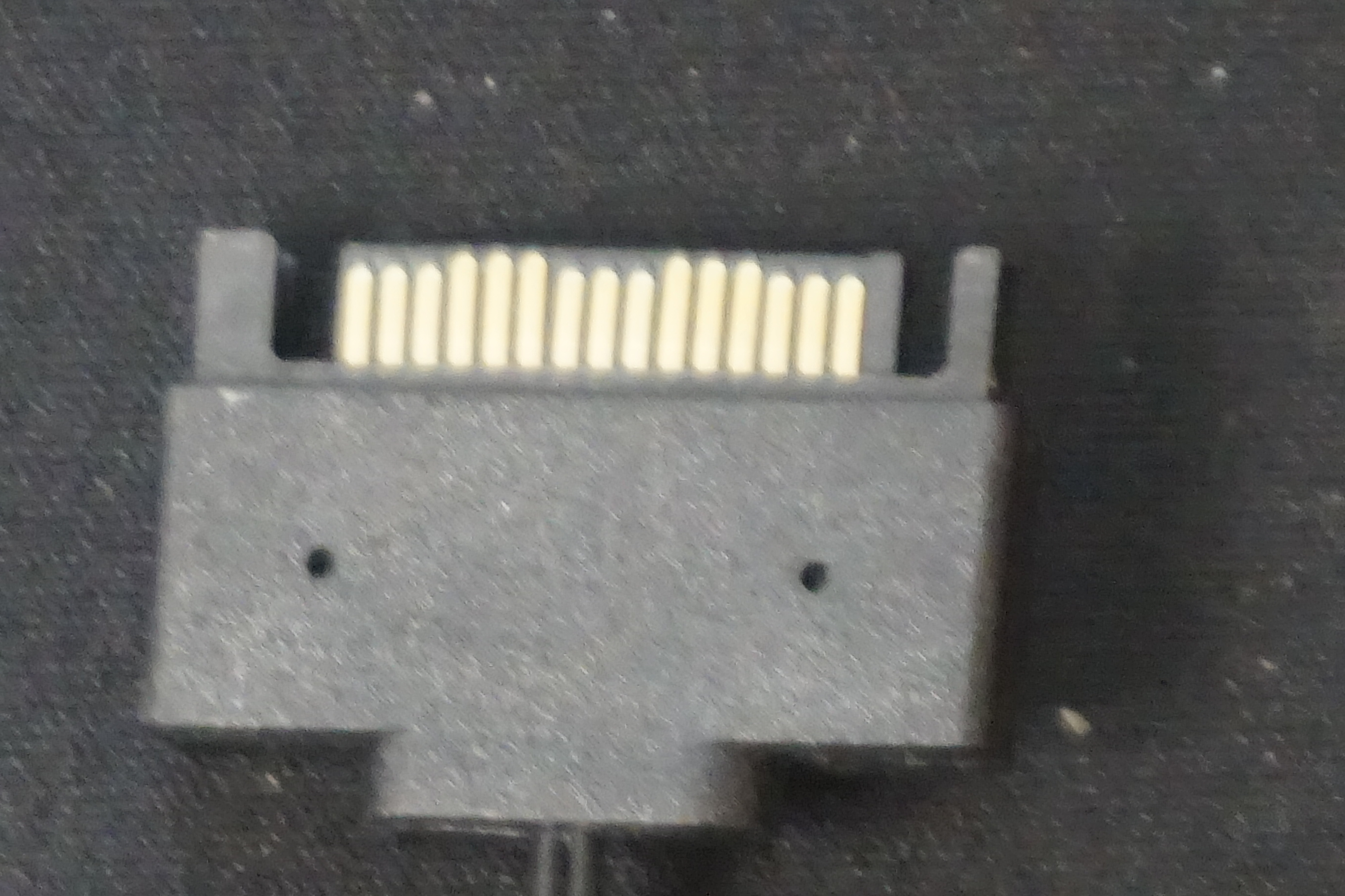

На моей плате и блоке питания отсутствует разъем для sata to power supply.
DSC00173.JPG [ 1.47 МБ | Просмотров: 789 ]
О какой плате речь? И что за такой диковинный и древний блок питания, у которого нет самых обыкновенных питающих сата кабелей?
он отдельный идёт , если мп заняты все 4пины для вентиля , это так добка
Добавлено спустя 4 минуты 57 секунд:
втыкается в разьём сата :D
