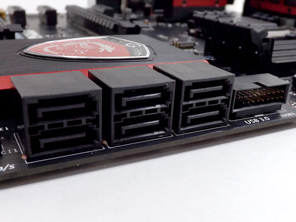

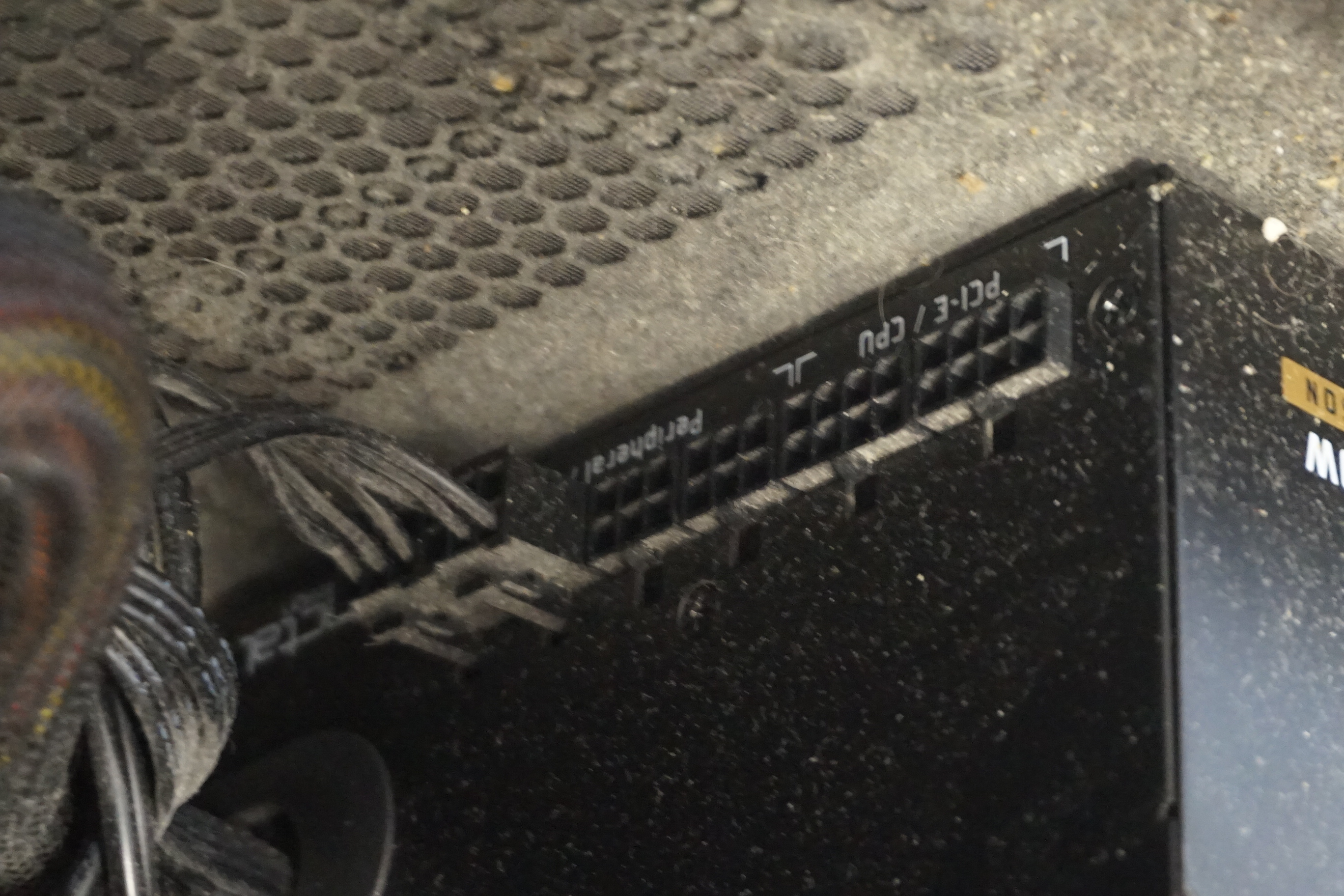

ego0550 писал(а):
О какой плате речь? И что за такой диковинный и древний блок питания, у которого нет самых обыкновенных питающих сата кабелей?
msi z97 gaming 5
DSC00156.JPG [ 2.03 МБ | Просмотров: 1224 ]
sata_ports.jpg [ 108.16 КБ | Просмотров: 1224 ]

Регистрация: 31.12.2010
dimoncheg писал(а):
msi z97 gaming 5
На материнках никогда и не было портов питания сата, а вот у блока питания наверняка был кабель сата, который подключается в разъемы переферии.

Регистрация: 03.02.2016
Фото: 7
dimoncheg у вас модульный блок питания. где-то в закромах лежат отстегивающиеся кабеля для блока питания с сата разъемами. речь идет о сата питании - этот разъем никакого отношения к материнской плате не имеет - он включается в само устройство которое требуется запитать(в вашем случае кабель от AIO вставляется в кабель от блока питания).

dimoncheg мож попросить кого помочь? Со знанием базы видно, что беда. Так и спалить че-нить недолго.
А теперь представим, что Димончег найдет - случайно - кабель от другого блока, в разъем оно может подойти, но вендоры часто даже для своих блоков из разных линеек меняли местами выходы -, 12, и 5. И саташые хдд отлетали в мир иной за долю секунды.
Корсар в этом был замечен точно.
