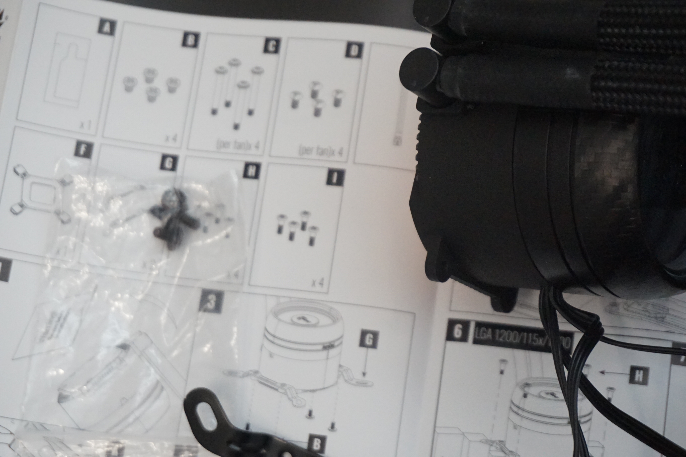

Закреплял помпу не прикрутив крепления винтами, они не проходят в отверстия как указано на картинке 3.
Здесь было фото с прикрученным креплением, как получилось?
DSC00179.JPG [ 1.5 МБ | Просмотров: 1766 ]
По фото не очень понятно. Надо больше текста и больше фото
Либо бракоделы, либо не те винты пихаете. Попробуйте другие винтики, от радиаторов если лишние остались, от вентиляторов, от корпуса.. У меня таким образом несколько мелких органайзеров винтов набралось. Ну или сходите в соседний хозяйственный, там обычно есть всякие мелкие винтики по цене в две копейки.
Регистрация: 16.11.2007
Откуда: Крым, Земля!
Фото: 4
руками?
1) не то прикрутили не теми винтами.
2) не так крутили.
3) комплект винтов не от этой модели.
Третий вариант реален, ибо у вас "уши" ровные - видимо водянка возвратная... Кто-то себе прихватил новые уши под 1700 сокет, а вам в коробку кинули старые. потому винтики и не подходят...
Добавлено спустя 1 минуту 53 секунды:
Хотя, судя по фото - вы винтами для помпы прикрутили радаитор :D В пакете слишком длинные винты. Говоря проще - вместо B вы D используете. а В винты в радиаторе.
Хочешь сделать людям хорошо — сделай плохо, а потом верни, как было.

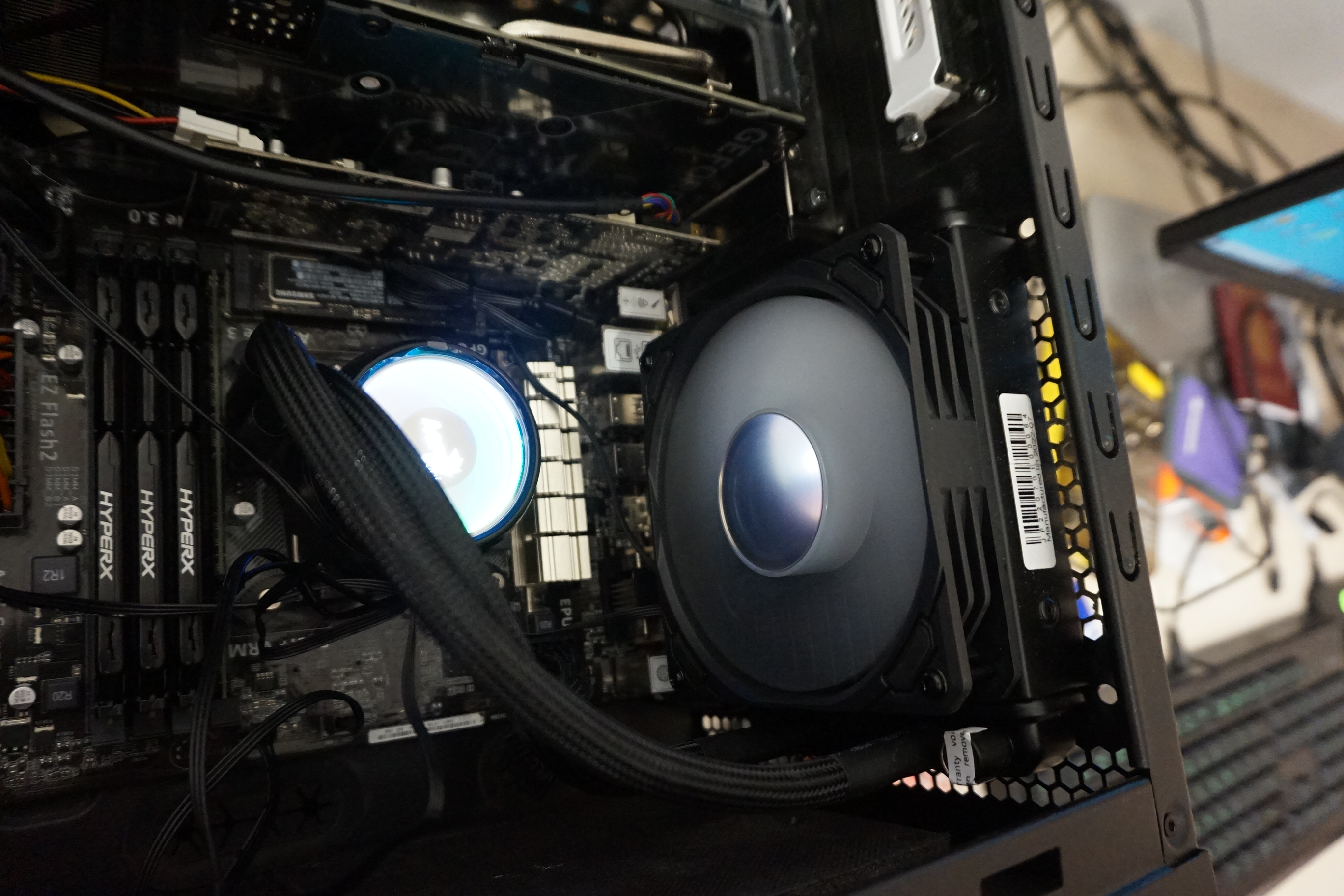

Установил односекционную Aerocool Mirage L120, 120мм, Ret
DSC00202.JPG [ 1.97 МБ | Просмотров: 1003 ]
В моем компьютере отсутствует корпусные вентиляторы.
Думаю оптимально ID-Cooling HUNTER-DUET:
08_big.jpg [ 309.61 КБ | Просмотров: 1003 ]
Сейчас мне подходит только односекционный радиатор, и видеокарта установлена вентиляторами вниз но для замены их на сжо лучше устанавливать чипом обращенным к процессору.

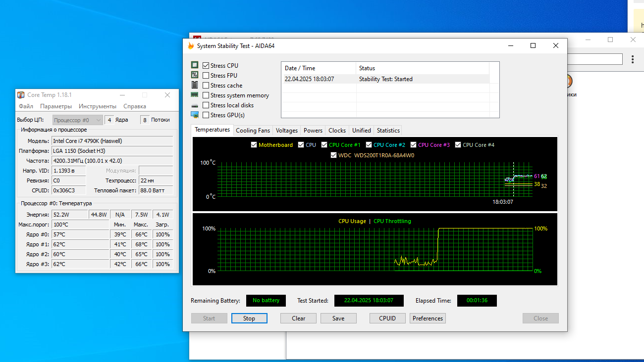

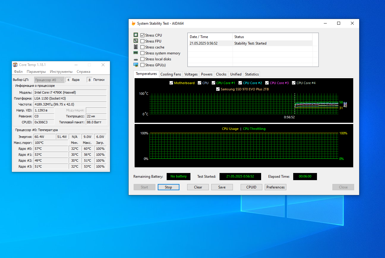

Температура по сравнению с башенным кулером упала на 10-15 градусов с 50 до 35 в простое.
Под нагрузкой одно из ядер достигает прежних значений.
Охлаждение вентилятором:
под нагрузкой.PNG [ 136.04 КБ | Просмотров: 978 ]
Охлаждение сжо:
сжо_нагрузка.PNG [ 381.64 КБ | Просмотров: 978 ]

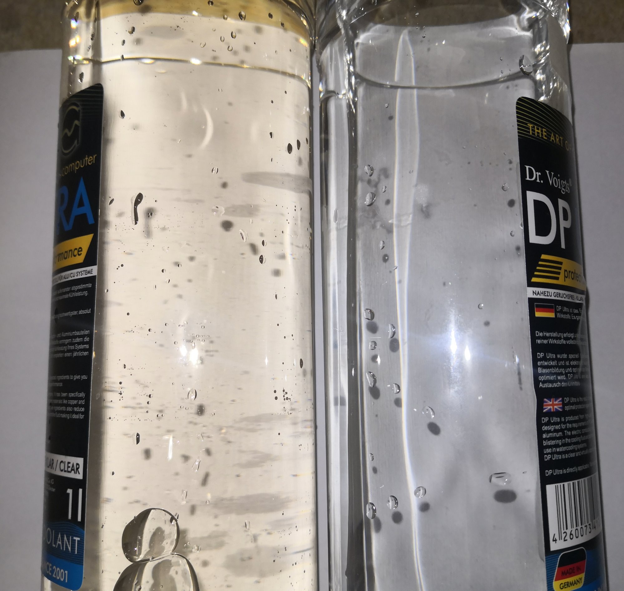

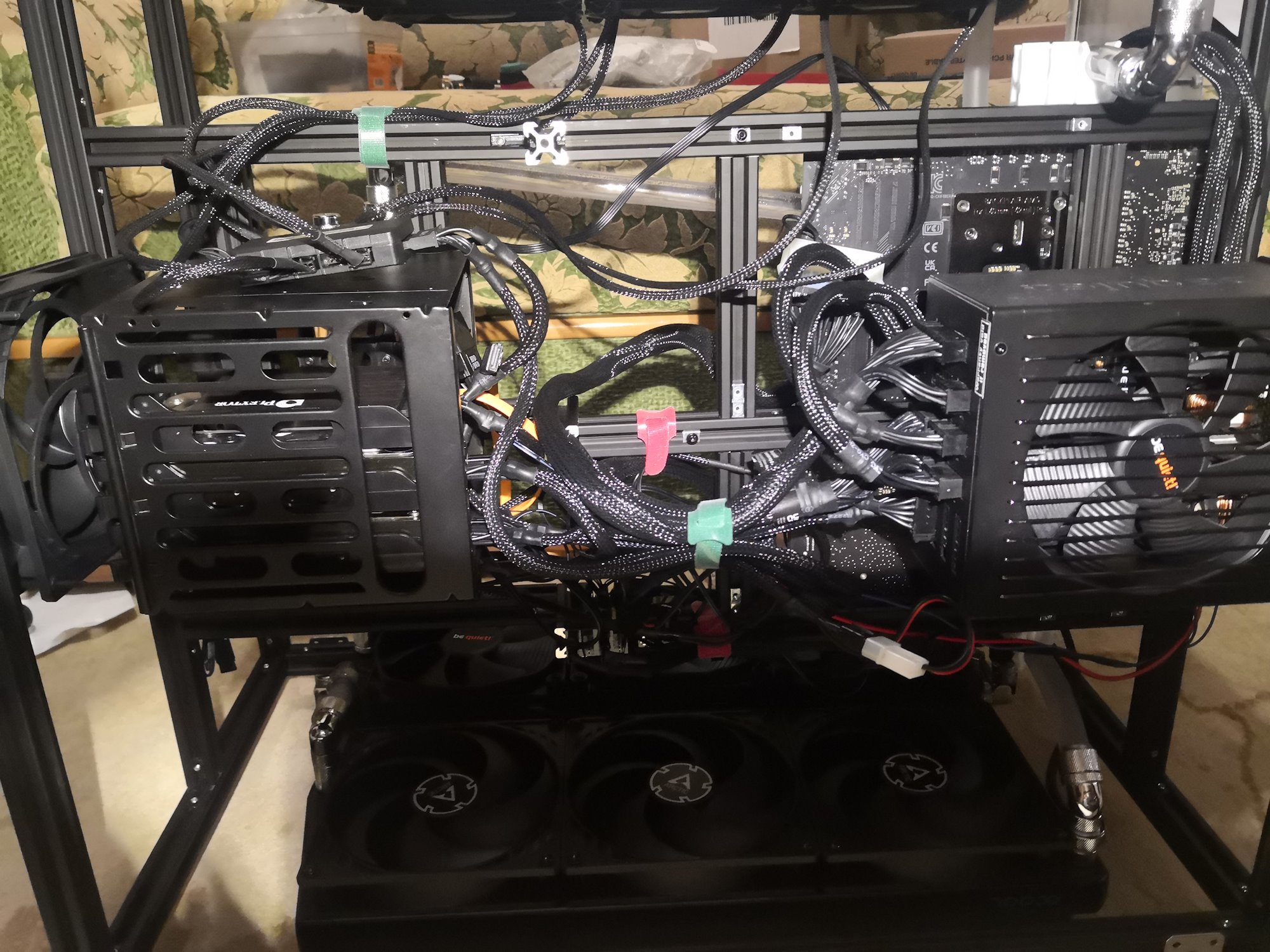

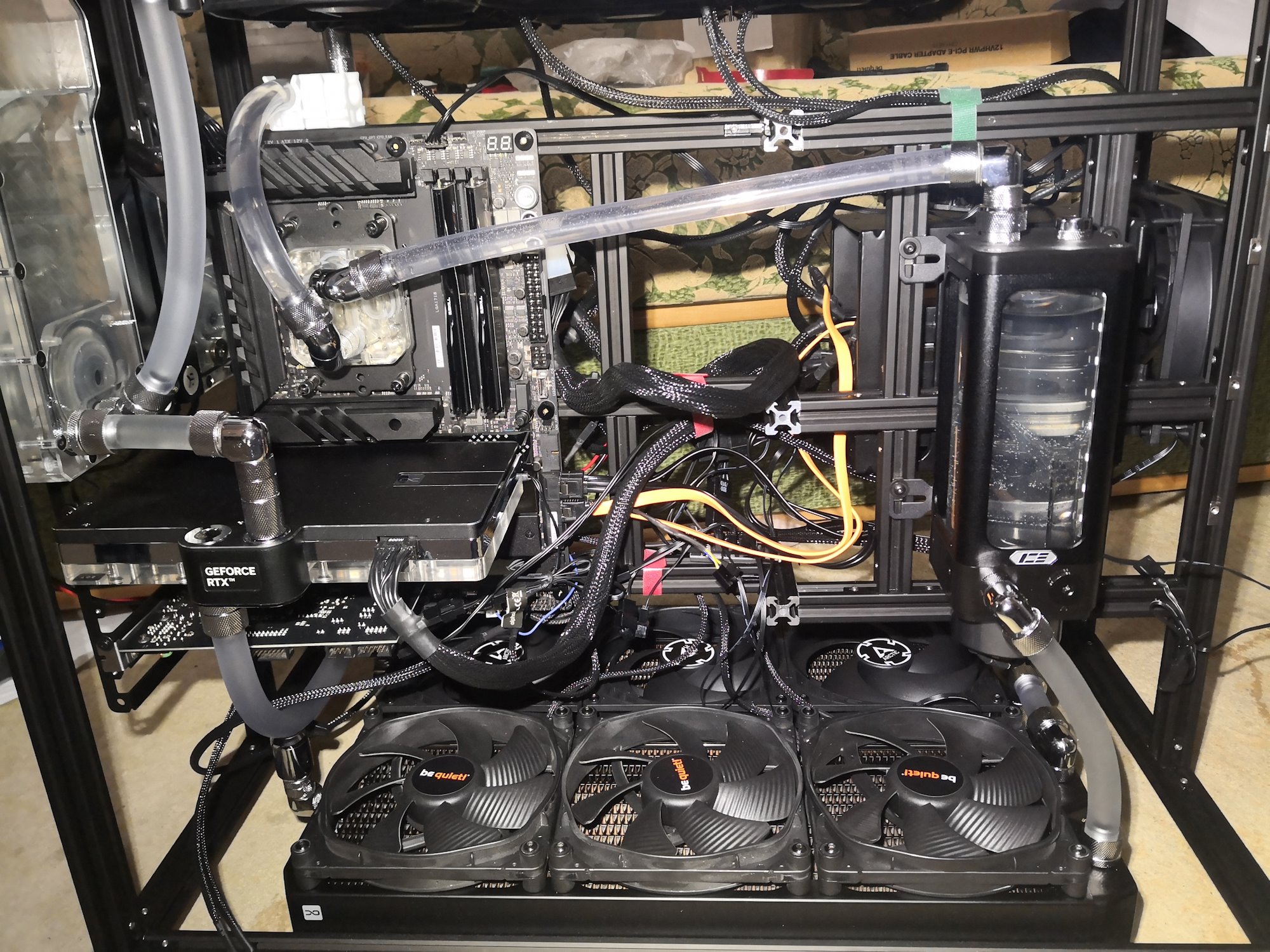

В продолжение темы из "песочницы" в мой колхозный проект корпуса из конструкционного профиля. В общем, вчера решил комп почистить, т.к. он уже был филиалом пыли, особенно в радиаторах. Но таки в продолжение решил и перенести систему в этот самодельный корпус. Но всё же это проект пока чисто для тотального колхоза, чтобы понять, как лучше его сделать потом. Что нужно изменить, докупить и т.п. Поэтому я решил отказаться пока что всяких металлических уголков, в которых хотел проходные фитинги поставить, и соединил просто тупо напрямую шлангами. Водоблоки не снимал, термопасты не перемазывал. Взял из старого корпуса два радика 360*45 и один 420*30, и добавил ещё один 420*45. Результат получился какой-то странный.
Во-первых, слив DP Ultra рядом с новой бутылкой. Отработало 2 года где-то.
IMG_20250629_220317.jpg [ 377.59 КБ | Просмотров: 364 ]
Сами комплектующие напихал вот в такую жуть.
IMG_20250630_074921.jpg [ 648.54 КБ | Просмотров: 364 ]
IMG_20250630_074856.jpg [ 513.53 КБ | Просмотров: 364 ]
Фитинги использовал почти все, что есть. Во многих местах пришлось делать тупо месту через удлинители и адаптеры. Благо был запас. Кабели, кабели, кабели.... Крепить их негде, тупо примотал липучкой прямо к профилю. Плюс кабели длинные. В принципе, в старом корпусе тоже были возле БП каким-то клубком. Радиаторы долго думал на что подвесить, потом плюнул и купил просто узкую DIN-рейку, она очень крепка оказалась и не прогибается нисколечко. Плюс между центрами (промеж отверстий) как раз 20мм, т.е. на ширину профиля.

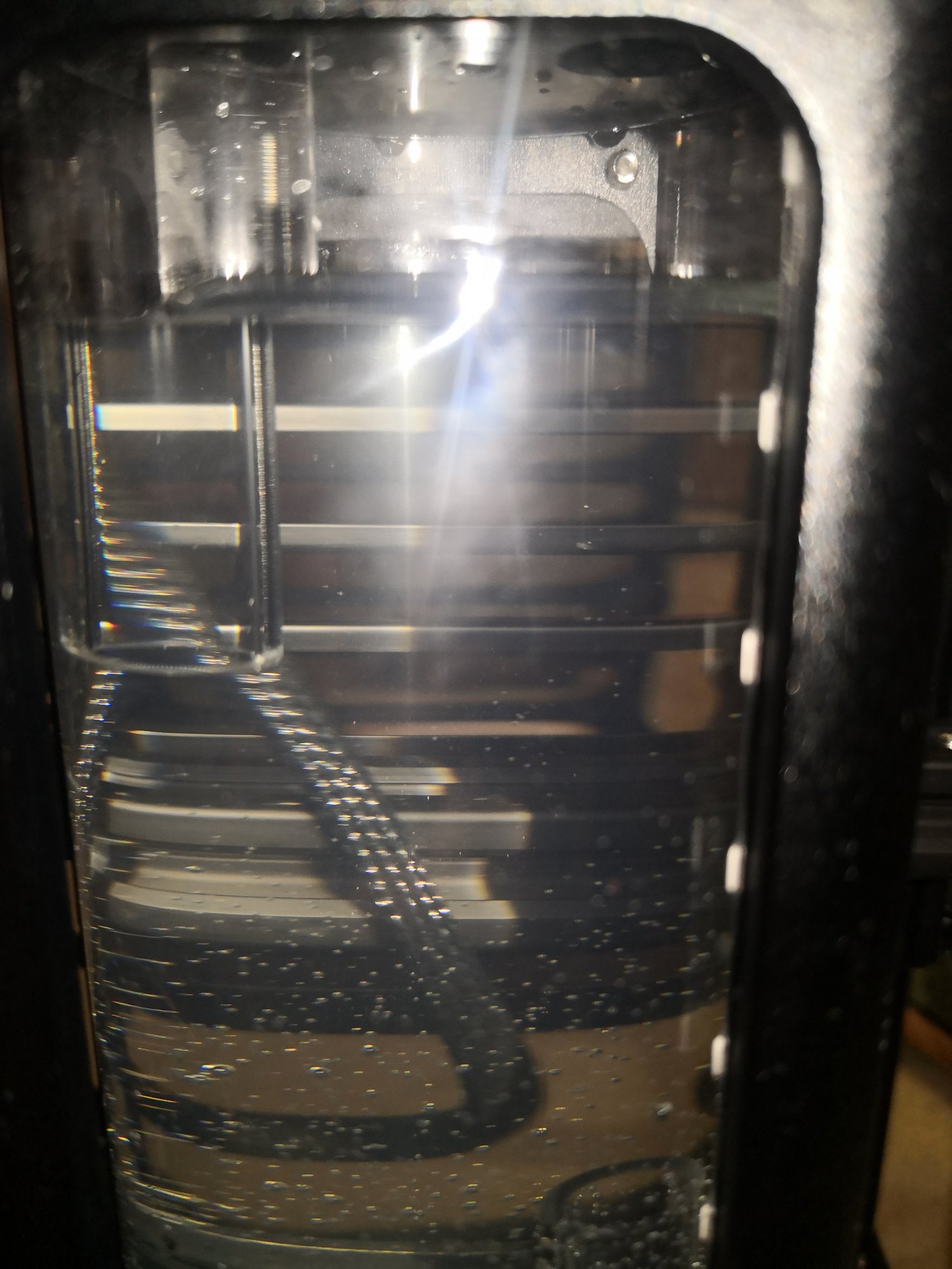

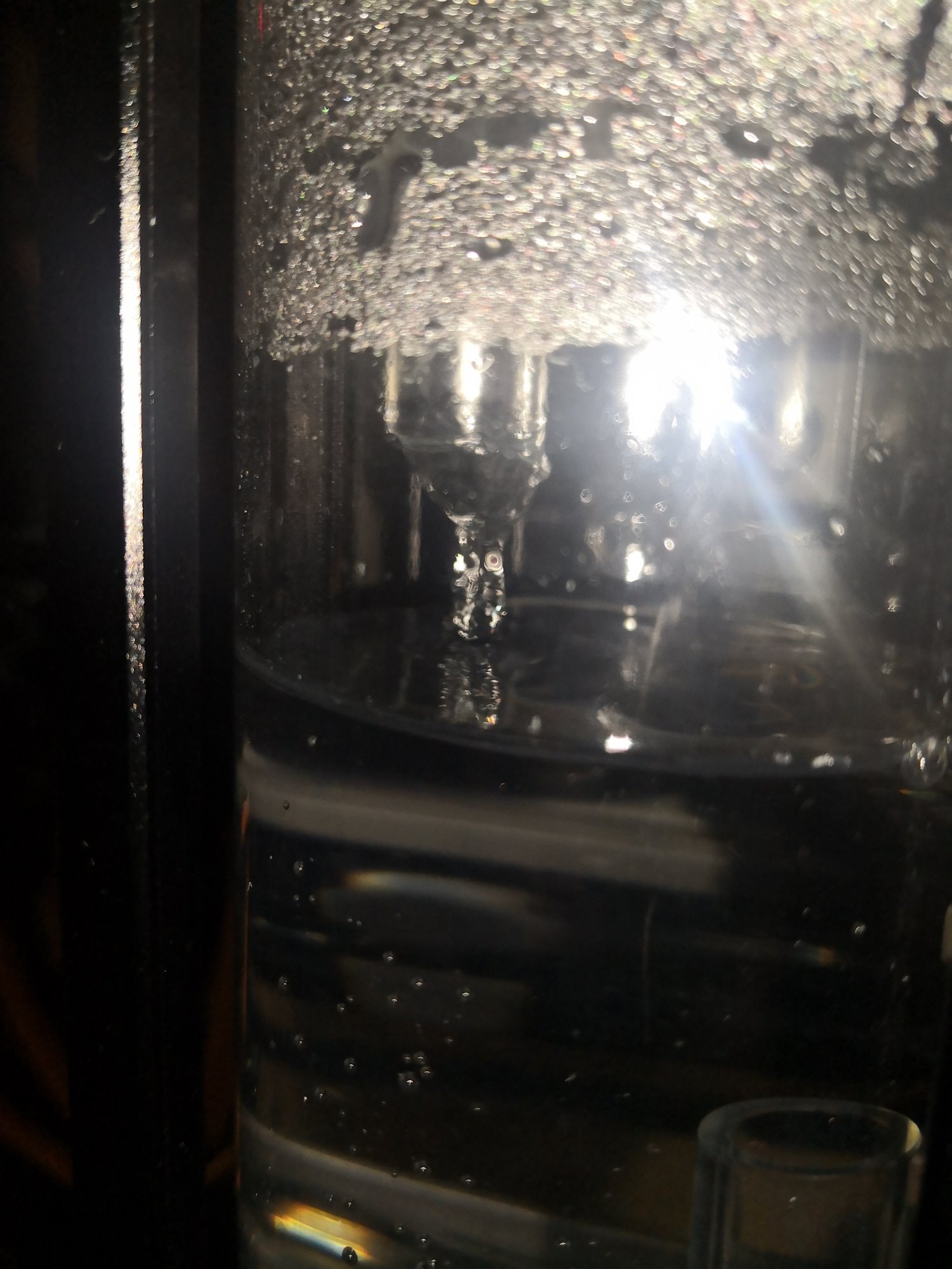

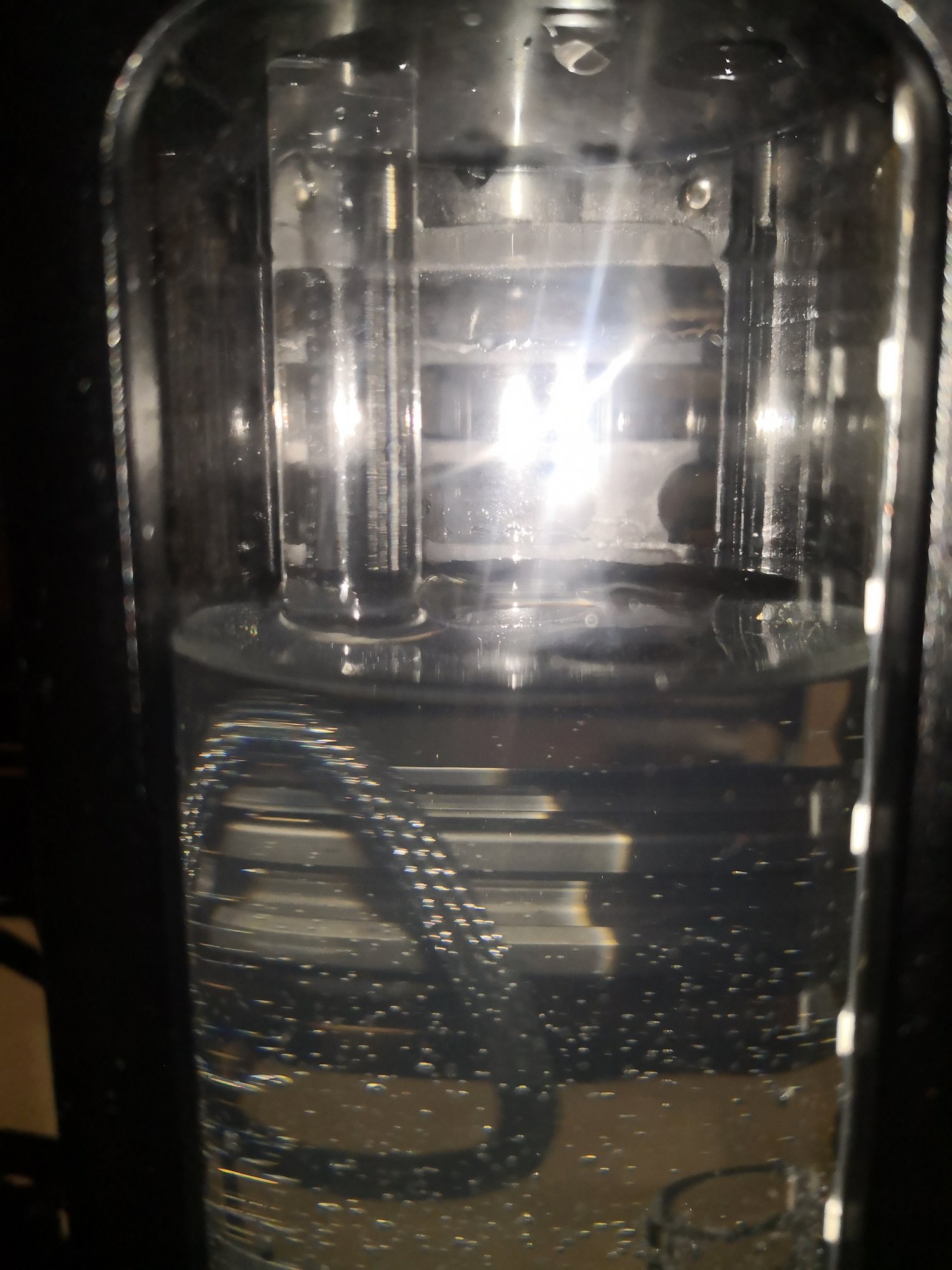

А что вот непонятно совсем: при старте вода в правом резе заметно уходит, а при выключении прибывает обратно. Во втором резе, что на задней стенке, пробка закручена, т.е. воздух не подсасывается. Хз, почему так. В старом корпусе с одной помпой (этот рез на задней стенке) такого отлива не было. Точней я вообще не видел каких-то перепадов уровня жидкости.
IMG_20250630_071619.jpg [ 298.76 КБ | Просмотров: 364 ]
IMG_20250630_071634.jpg [ 298.73 КБ | Просмотров: 364 ]
А вот результаты... результаты странные. Температура воды упала, у компонентов повысилась. Я тесты перед переносом какие-то большие не делал. Просто погонял Steel Nomad в 3D Mark с разными профилями андервольта с 800 и 1200 оборотами вертушек.
Было, например, датчик 1 - 33 градуса, датчик 2 - 28, видяха 43-44 при 800, при 1200 33/28/43-44. В стоке 37/31/53-55 при 800, 33/27/51-53 при 1200.
А тут получилось: 28/22/46-48 при 800, 25/21/45-47 при 1200. В стоке 31/24/62-64 (!) при 800. При 1200 ещё не погонял.
И хз, почему так получилось. Пока грешу, что из-за увеличившегося ГДС упал поток и нет нормального отвода. Но, блин, теперь то две помпы, а фитингов угловых не намного больше стало. Я пока не понимаю. Датчика потока даже китайского нет. А если сделать как хотел изначально с проходными фитингами, то там ещё больше ГДС будет.

В общем таки да - поток говна. Высосал через шприц немного жидкости из круглого реза, посмотрел какой поток из трубки, а там фигня еле текущая. При этом помпы на 5 скорости обе. Хз, куда копать, вроде ничего не менял. Новый радиатор промывал, всё нормально через него шло.
IMG_20250701_040554.jpg [ 300.07 КБ | Просмотров: 282 ]

Регистрация: 25.08.2004
Откуда: М.О. Эл-сталь
Frost
ИМХО, в одном из нижних радиаторов воздушная пробка.
ВБ на ЦПУ постоянно заполнен (стоп/запуск/в работе)?
Вот и все. Ну и что? (с) NoizeMC
Скептический ум - страшное оружие в борьбе с собственным счастьем! (с) Макс Фрай, серия книг "Ехо"
Регистрация: 28.08.2010
SpaWn2004 на проце да, на видяхе вроде есть небольшой пузырёк. Но попробую покрутить-повертеть корпус попозже.В старом корпусе так и делал, но там вот этот 420 X-flow стоял вертикально, поэтому булькал и приходилось корпус долго вертеть, чтобы выгнать воздух. Тут понадеялся, что за счёт горизонтальности радиков меньше проблем будет + его не так просто уже вертеть.
Ryzen7 7950X / Asus X670E Hero / KFA2 RTX4090 /
G.Skill TridentZ Neo 2x32GB (F5-6000J3040G32GX2-TZ5N) / CustomWater
Воздуху все равно в каком положении находятся комплектующие.
Если пробку на цилиндрическом резе открыть ситуация с потоком меняется?
SpaWn2004 нет. Там и пробки нет, там клапан вкручен.
Добавлено спустя 34 минуты 7 секунд:
Хотя по идее, если в нижнем пробка, то при открытии пробки у заднего реза, помпа должна была заработать на полную и высосать жидкость из своего резервуара. А такого не произошло, т.к. сначала запускал всё с открытыми пробками + в работе открывал пробки, проверяя как перепад уровня жидкостей будет работать.
Frost писал(а):
там клапан вкручен.
стравливающий давление?
куда она его должна высосать? поток упирается в воздушную пробку - жидкости некуда течь, вот она и еле бежит в цилиндрический рез.
система замкнута
