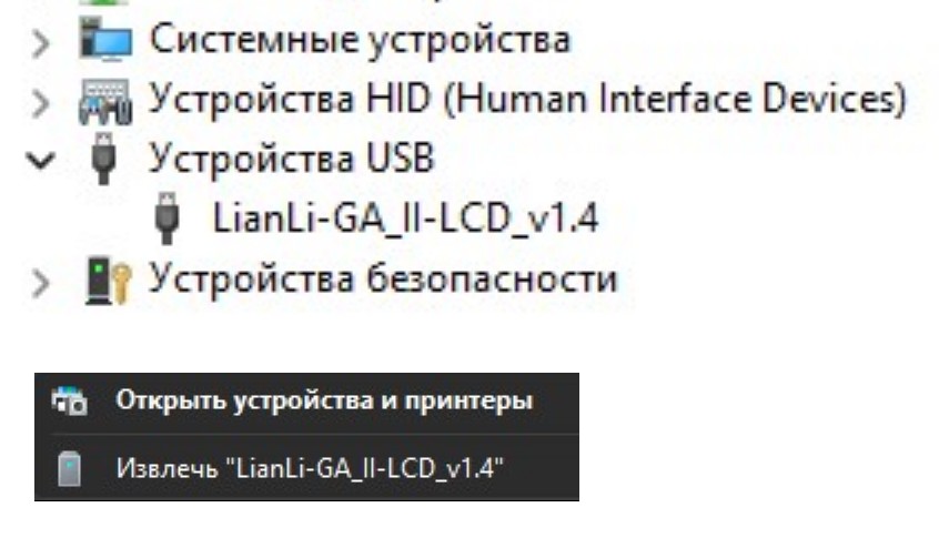

Всем доброго времени суток!
Почему СЖО LIAN LI GALAHAD II LCD 360 при подключении к материнской плате MSI MPG X870E CARBON Wi-Fi отображается в винде 11 как usb устройство и предлагает его извлечь безопасно?
Или это у всех СЖО LIAN LI с дисплеем?
Сначала подключил к разъему usb 2.0. Думал из-за этого отображается. После подключил через переходник в комплекте с материнской платой через разъем JAF_2: EZ Conn-Header V2.
К нему я подключил usb коннектор от помпы + rgb от фронтальной панели корпуса.
Разъемы перепроверял, отключал и подключал повторно. Проблема осталась.
Биос последний стоит, L-Connect 3 обновлен до последней версии 2.0.31 как и прошивка СЖО версии 1.4.
Снимок экрана 2025-07-06 170628.jpg [ 58.3 КБ | Просмотров: 734 ]
