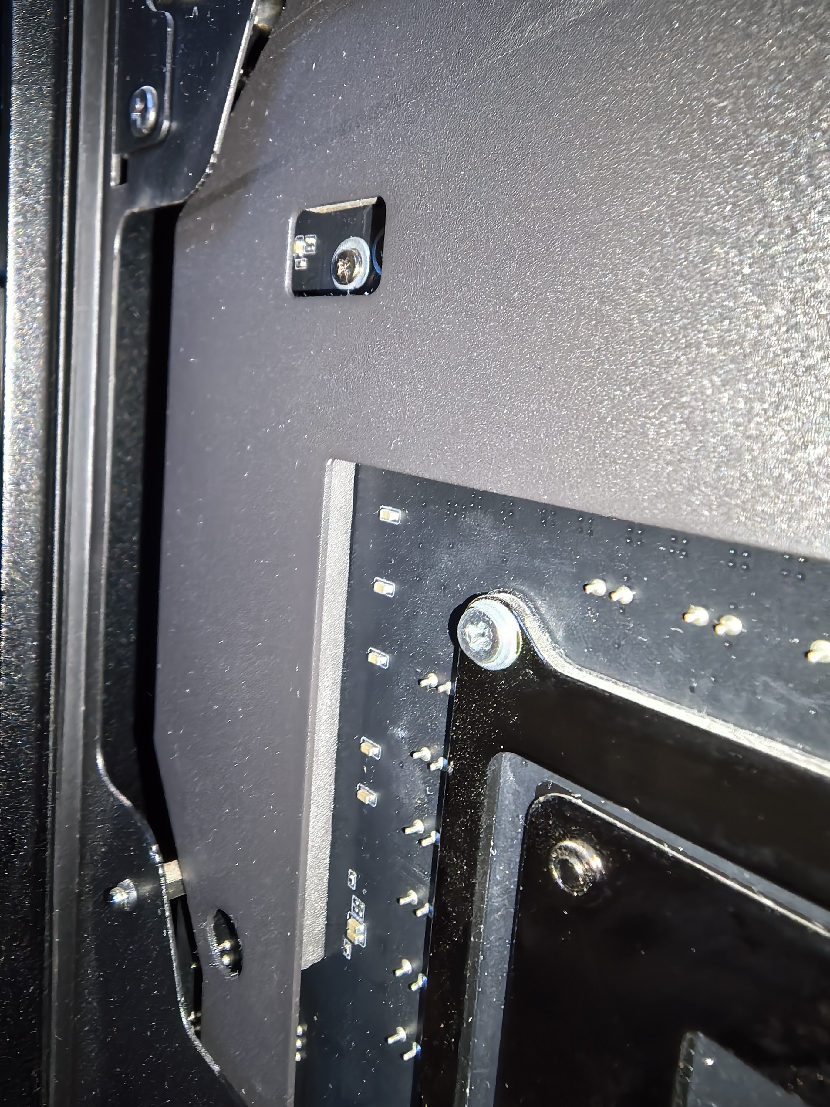

Все верно. Вот у меня экономии не было вроде. Взял заводской Aurus от Гигабайта. И вот результат.
IMG_20250716_195711.jpg [ 5.47 МБ | Просмотров: 565 ]
Самый смешное, что вот так оно стоит уже 2 года или даже больше. И что потекло хз, потому как спереди все чисто вроде и сухо.
Я бы и не знал, если бы БП не помер бы пару дней назад. Кстати, есть вероятность, что БП поэтому и помер?

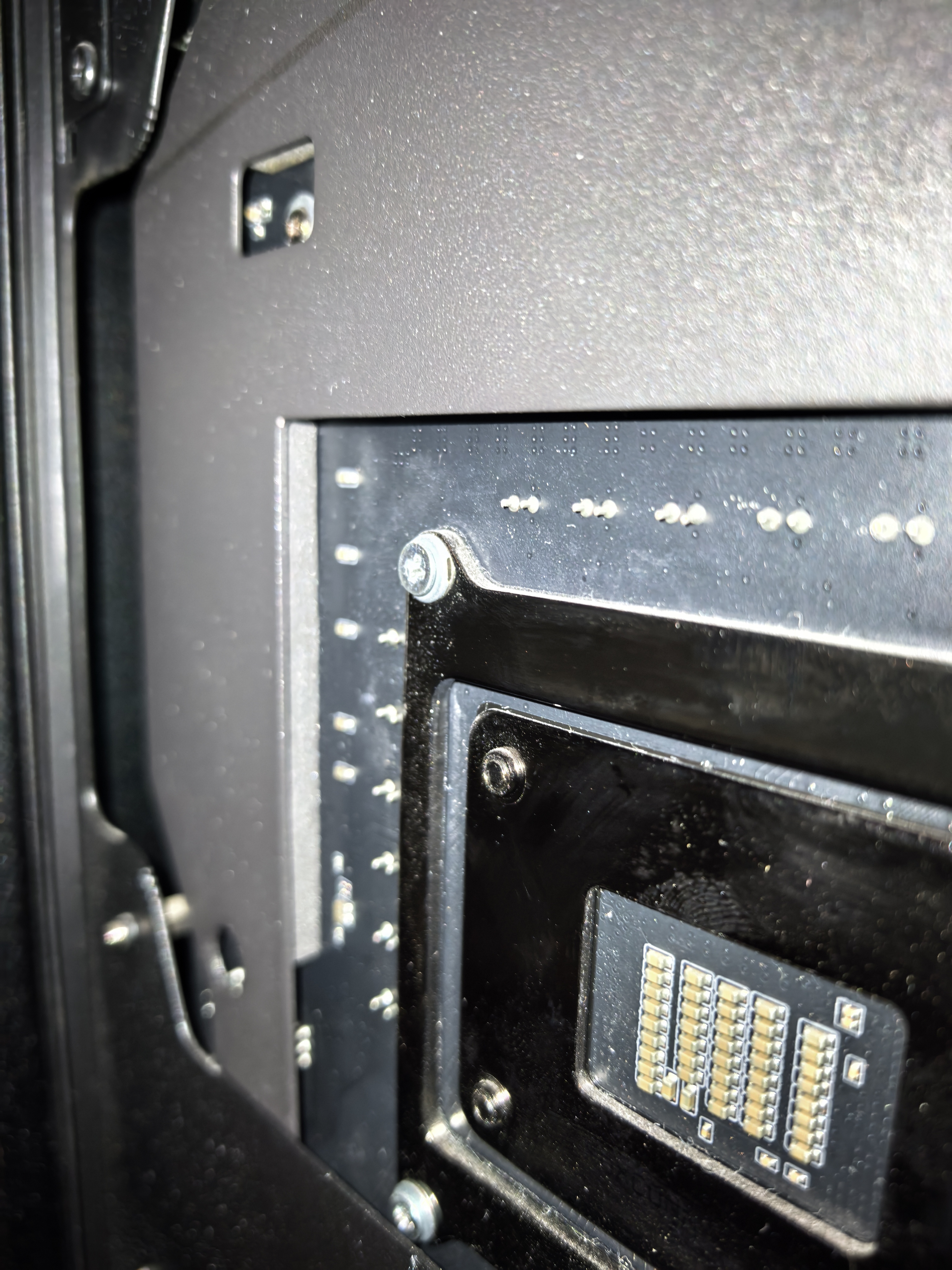

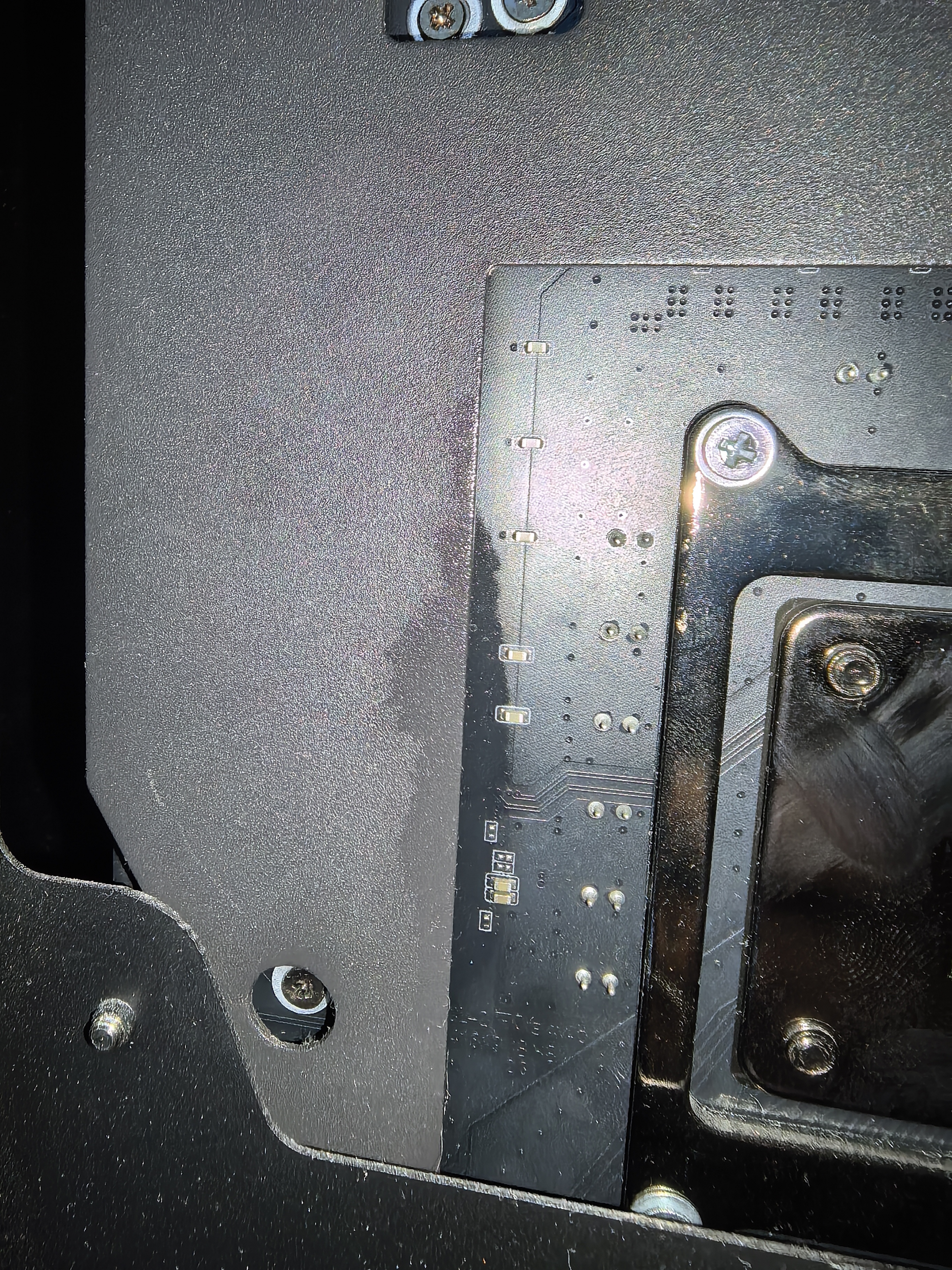

SpaWn2004 писал(а):
судя по фото, просто термопрокладки обоса протекли.
Которые между платой и задней стенкой? Вот эти?
IMG_20250717_080531.jpg [ 3.42 МБ | Просмотров: 542 ]
IMG_20250717_080435.jpg [ 3.3 МБ | Просмотров: 542 ]
А как, откуда там жидкость?
Силикон, основа термопрокладок, болячка гиги когда-то - по фото именно он.
10 серия ВК очень страдала этим, предположу, что и на МП их тоже использовали.

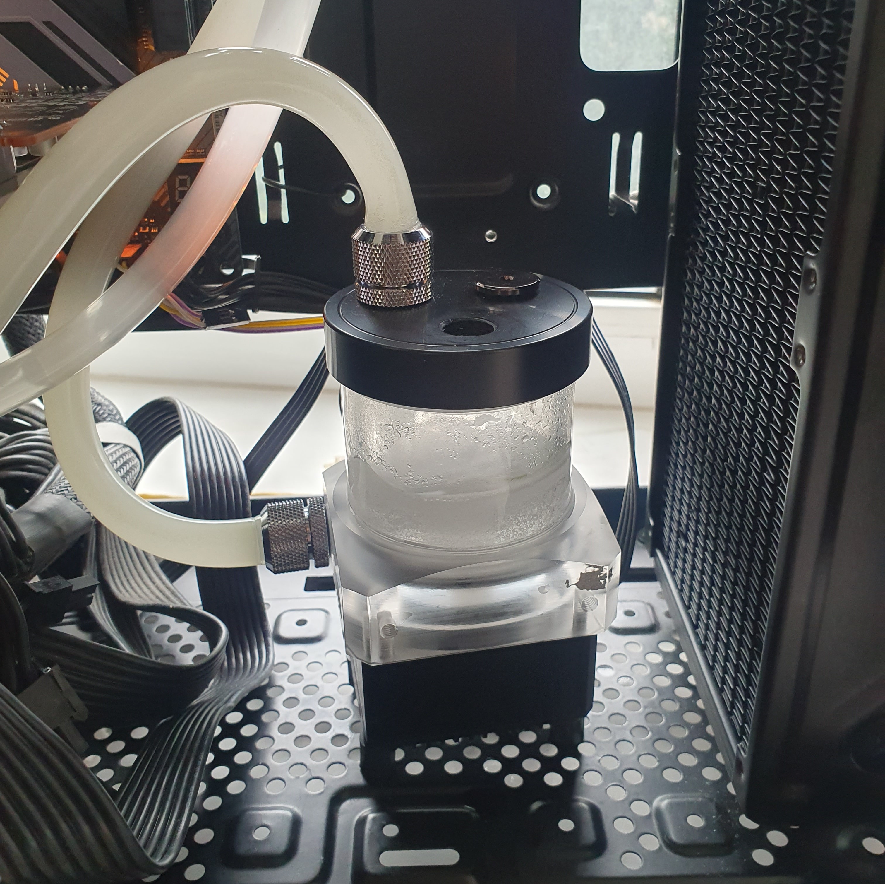

Народ, течет вода из под крышки стакана когда её больше половины (Bykski PMD3COV-X-CT60-V2 60mm).
Под крышкой кольцо резиновое, а толку то.
Можно ли это безобразие быстро пофиксить вручную?
положить кольцо бОльше? Я для резов отдельно "силиконовые" заказывал - раза в полтора толще "родных". Родное вообще какое-то недоразумение толщиной в полтора мм.
Фумлента?
Откуда у вас такая любовь к верхней подаче воды в колбу? Ладно бы это был 300мм резервуар с блестками и стразами от Сваровски(ну или хотя бы от watercool на худой конец) плюс жесткие трубки с красивыми изгибами... А так какая-то молочная колбаса пытается залезть в "пиалку" и все это за счет удобства разводки и дополнительных проблем в виде бурления, нехватки жидкости от "испарения" и оголения вводной трубки и т.д.
