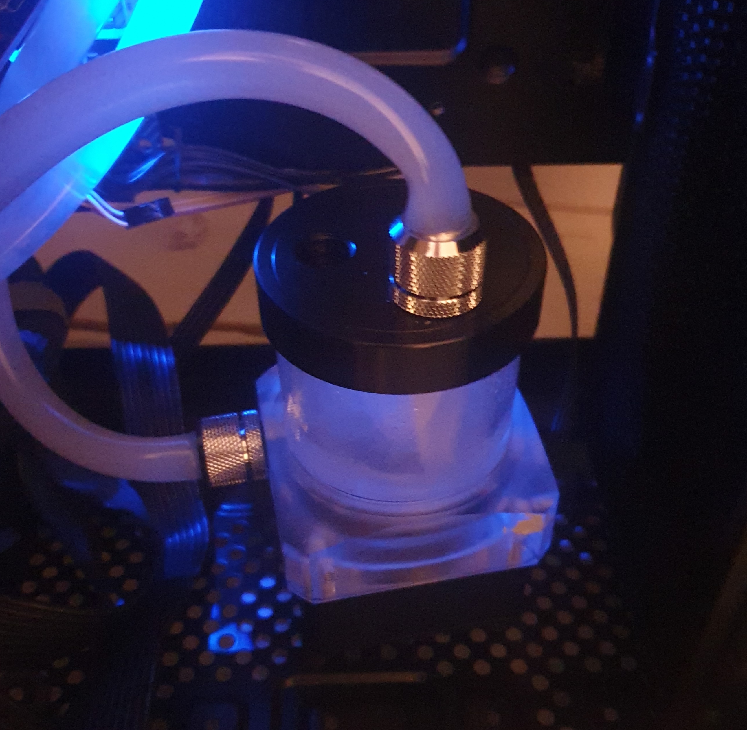

Кстати воткнул шланг в дальнюю дыру крышки - стало (вроде бы) поменьше в трубках воздуха. Завтра поэкспериментирую с кольцами/герметиками
20250804_233335.jpg [ 1.11 МБ | Просмотров: 1058 ]

TOS писал(а):
а если туда трубку воткнуть, внутри реза, из шланга подачи, то будет еще лучше
а еще лучшее не покупать всякую шнягу и брать сразу нормальные вещи
C трубкой идея хорошая, thanks!

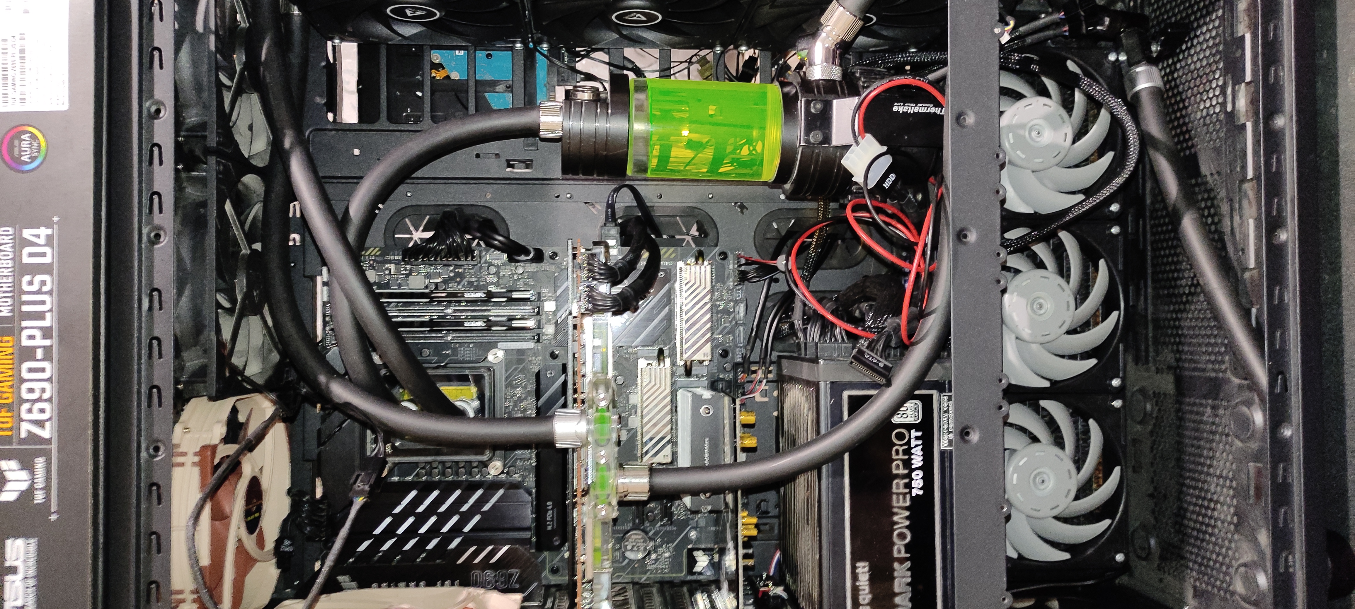

вот мой "вариант"(осторожно - треш и угар):
IMG_20241122_002407.jpg [ 3.73 МБ | Просмотров: 814 ]

XAM писал(а):
Megagad ты убрал перегородку между обьемами?
не. сверху-же БП и помпа, а внизу сугубо 360-ка "толстая". БП и радик вместе "почти" не помещались - в упор было. ибо "пушпул" - 110мм ширина радиатора с вентиляторами получается.

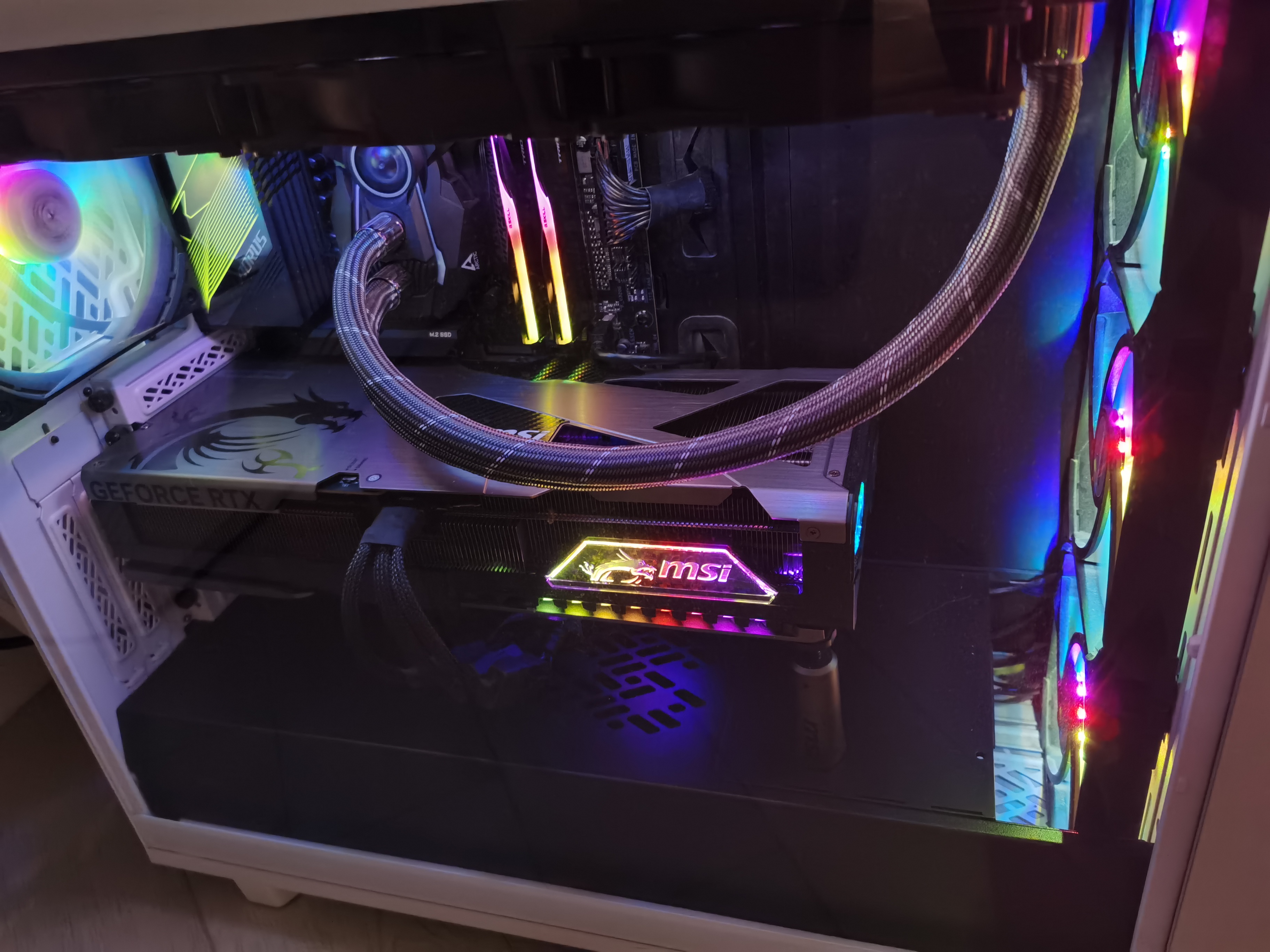

IMG_20250617_211739.jpg [ 1.87 МБ | Просмотров: 259 ]
На водянке стоят родные арктики одним хвостом с помпой, вроде кривая настроена от 45% (для макс оборотов помпы) до 70%, корпусные KF1425FD12SAR-P около 600-700 оборотов.
7800x3d / LF2 360 / Master B650E / G.Skill 2x24 / RTX 5080 Vanguard / Bq DP12 1000
Не особо лучше. Трубка погружена в воду, хз... откуда воздух берется, из радиатора чтоль, глянь
https://www.youtube.com/shorts/7WyqdqRN_aM
