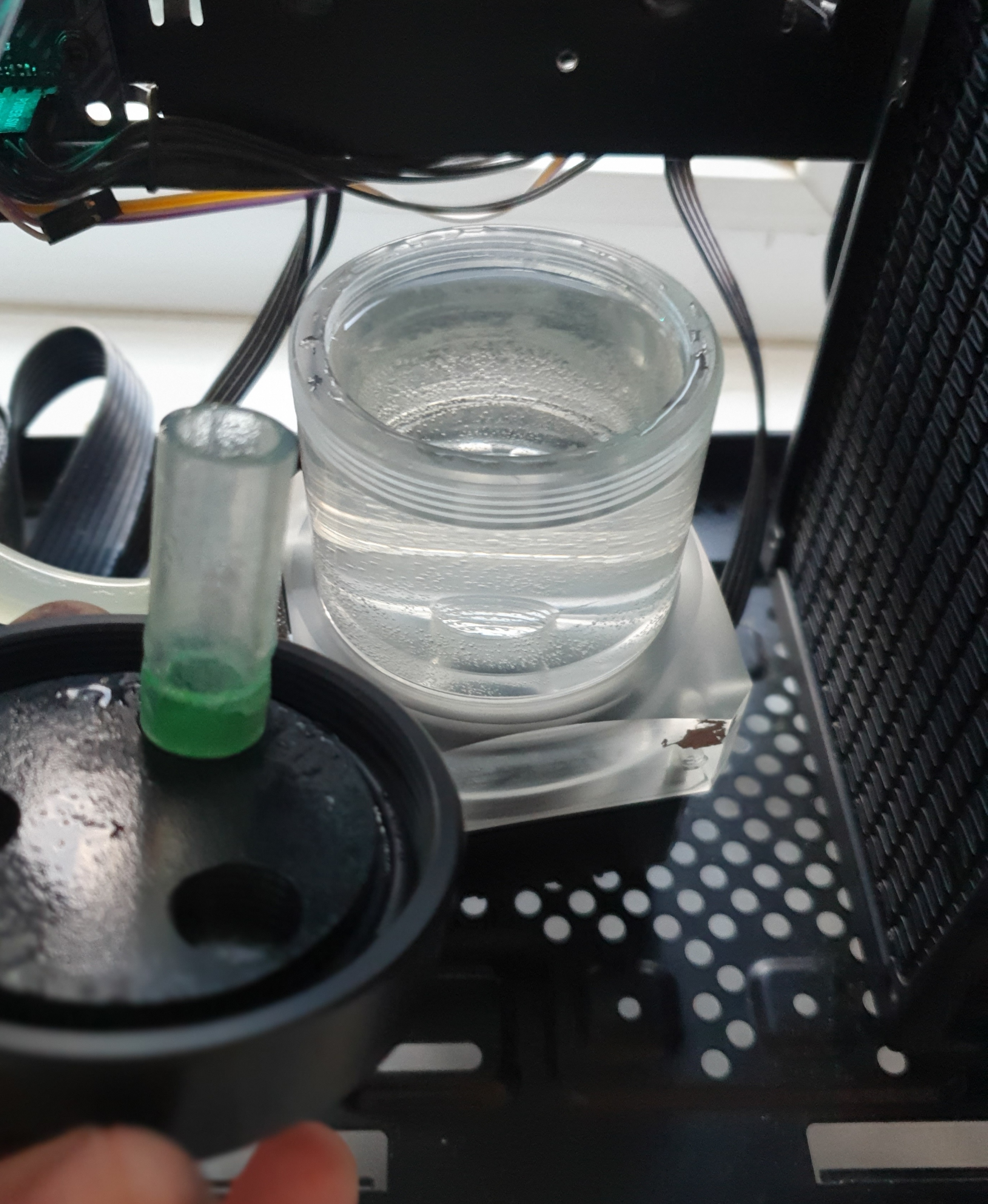

Megagad писал(а):
А ещё меньше воды, не?

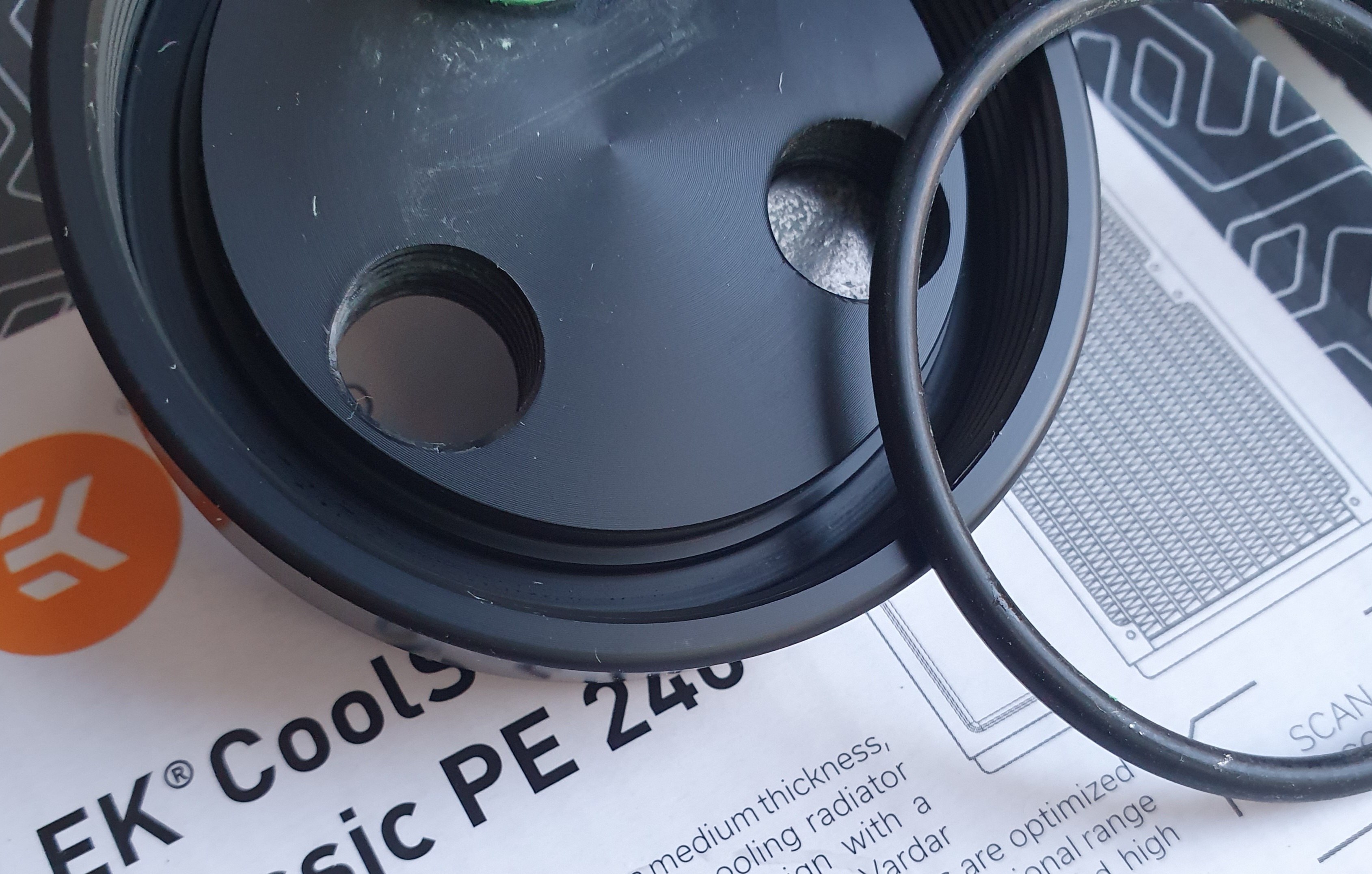

Если убрать трубку (внутри рез.) то вода до краев будет.
20250807_192730.jpg [ 1.41 МБ | Просмотров: 702 ]
20250807_192821.jpg [ 1.7 МБ | Просмотров: 702 ]
А вот кстати крышка внутри:
20250807_193201.jpg [ 1.41 МБ | Просмотров: 702 ]
Ну, я вас поздравляю - у вас в контуре воздух(и много)! при полностью заполненном контуре уровень в колбе НЕ ОПУСКАЕТСЯ! Вообще! И главное - при вытаскивании выходного патрубка(входной в колбу) - уровень не должен "стоять" - сообщающиеся сосуды видели?
Так что верните всё как был, и "шейк-шейк" во включённом состоянии для выгона воздуха из контура!!!

Регистрация: 07.05.2013
Откуда: 163
Фото: 108
потому что в ротор помпы идет впрыск смеси из жидкости и воздуха
для этого и предлагаю укоротить трубку и долить жидкости в колбу
цель - увеличить расстояние между впуском и ротором помпы, чтобы больше воздуха успевало подняться вверх, а не отправиться путешествовать по новому кругу
14700k/48GB Ram/RTX5080/STH10/Liquid Cooled

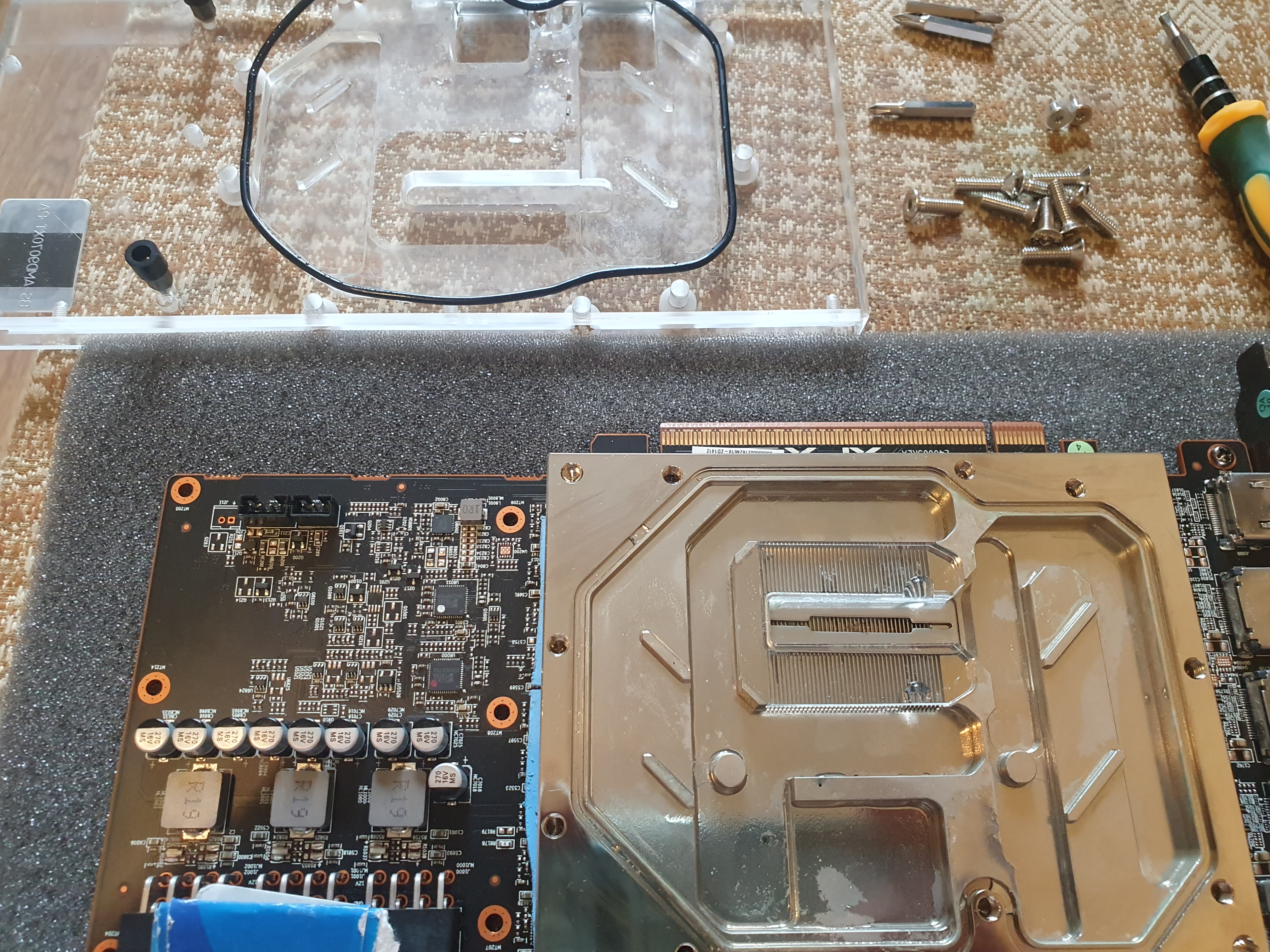

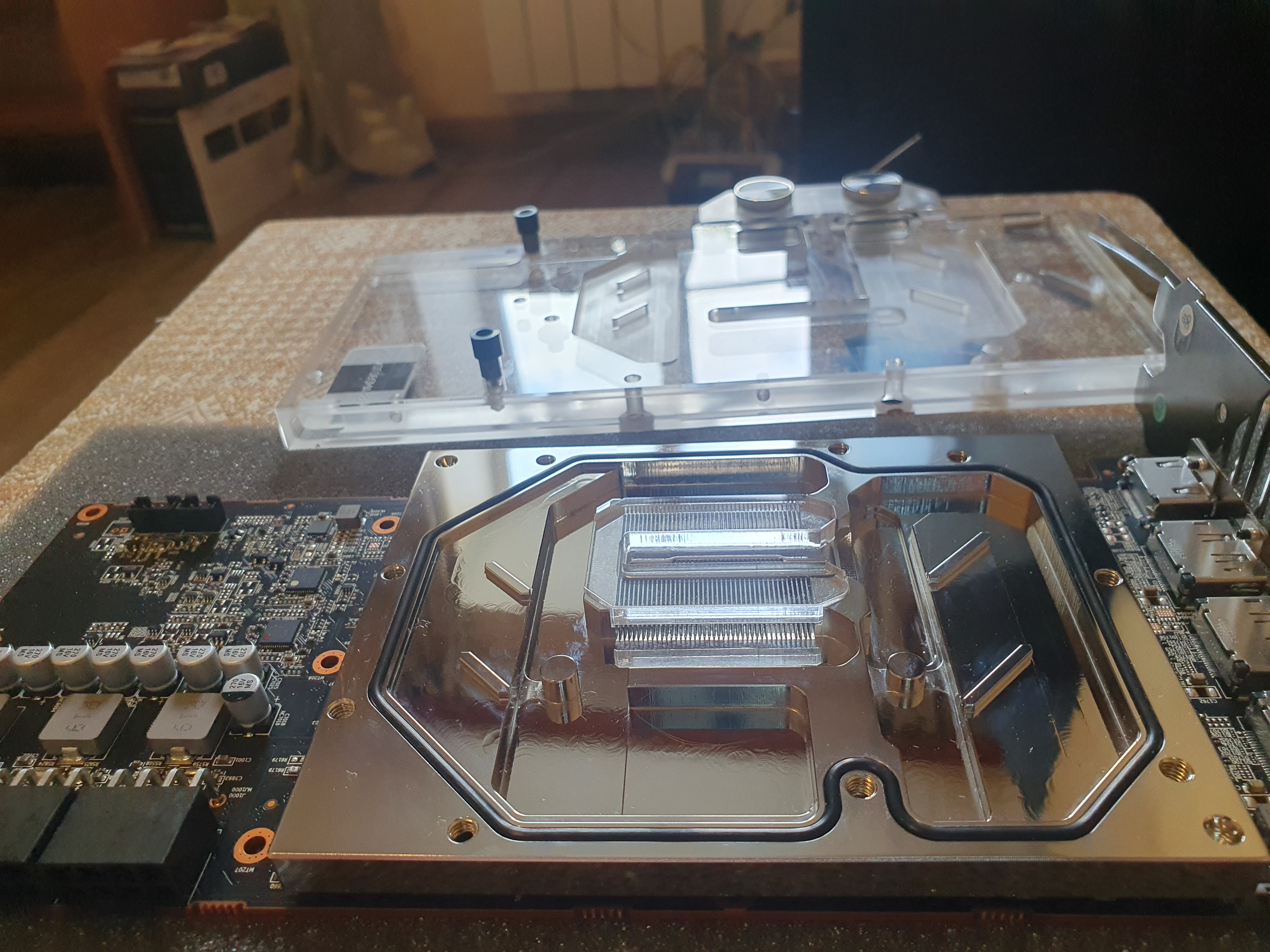

Вообщем показалось мне что как-то пенится чересчур вода, возможно остатки присадки EK не понравились медным частям (вверху на алюминии все ок). Все разобрал, промыл блок, трубки от липкого налета
такая хрень на блоке была (за несколько дней)
20250808_153706.jpg [ 3.52 МБ | Просмотров: 290 ]
промыл
20250808_161937.jpg [ 3.13 МБ | Просмотров: 290 ]
Собрал, перезаправил чистой водой.

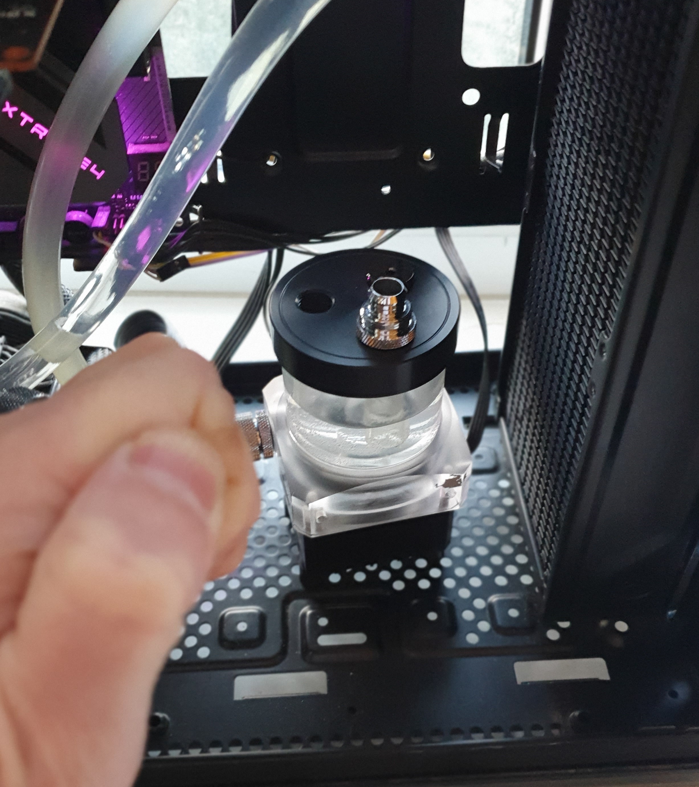

Начал заливать
https://youtube.com/shorts/xAppY-KFvWI?feature=share
Помпа заполненнная почти до краев
https://youtube.com/shorts/xPDsRtJa5qo?feature=share
Весь ПК
https://youtu.be/S2w1vNb5630
Пузырьки хоть и большие сыпятся в стакан, но на дне успевают попасть в турбулентный поток и помпа эту мелочь уже гонит дальше по контуру.
Пока только одно решение вижу - раза в два выше стакан.
