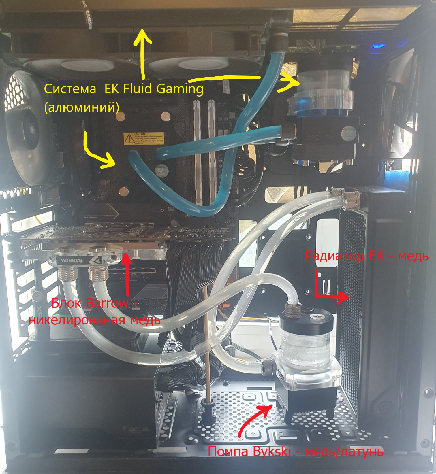

Медь на GPU, алюминий на проце.
Текущее состояние. Часть воды пролилась через дырявую крышку от таких же инженеров Bykski (проложил еще одно кольцо поверх родного, меньшего диаметра, как раз по внутреннему пазу крышки и подтянул малость), часть утряслась.

Колбу увеличить минимум в два раза. Внутрь добавить трубку, чтобы не было падающего потока жижи, взбивающего пену. Так деаэрация будет проходить быстро и без лишних вопросов.

Жёсткий_Чебур писал(а):
И дальше будет, нужно заливать качественную жидкость. Дистиллят перестаёт быть дистиллятом сразу после попадания в контур.
Это вообще-то была вода с присадкой EK. Сейчас - просто вода.
Добавлено спустя 2 минуты 18 секунд:
Пробовал уже, взбивает не падающий поток, а помпа, когда в неё большие пузырьки попадают.

vol2008 в резе не работает затворная трубка и нет ни воронко гасителя ни сетки/губки/дырчастой заглушки-рассекателя (как у старых резов от альфы и битса)
кроме того поток жижи от входа направлен в область забора помпы...
в таком раскладе как есть на видео контур журчать будет неделями...
тут нужно либо менять колбу на большую ибо в такой низкой колбе гидрозатвор работать - не будет + гидро затвор + воронко гаситель + губка
либо для заправки стыковать в контур дополнительный топ рез в верх контура через БРСы и после полной заправки его из контура извлекать

vol2008 писал(а):
Пузырьки хоть и большие сыпятся в стакан, но на дне успевают попасть в турбулентный поток и помпа эту мелочь уже гонит дальше по контуру.
Пока только одно решение вижу - раза в два выше стакан.
объясните - почему вы упорно игнорируете то, что вам советуют???? Что сверху, что снизу - у вас в системе ВОЗДУХ! Из-за НЕ ПРИМЕНЕНИЯ "запорной трубки"! И из-за косяков при заливке!
Запорная трубка ОБЯЗАТЕЛЬНА в резервуаре при подаче воды в него сверху! И не нужна, если подача будет снизу. НО - у вас даже вверху "воронка" - родную "перегородку" из резервуара убрали?

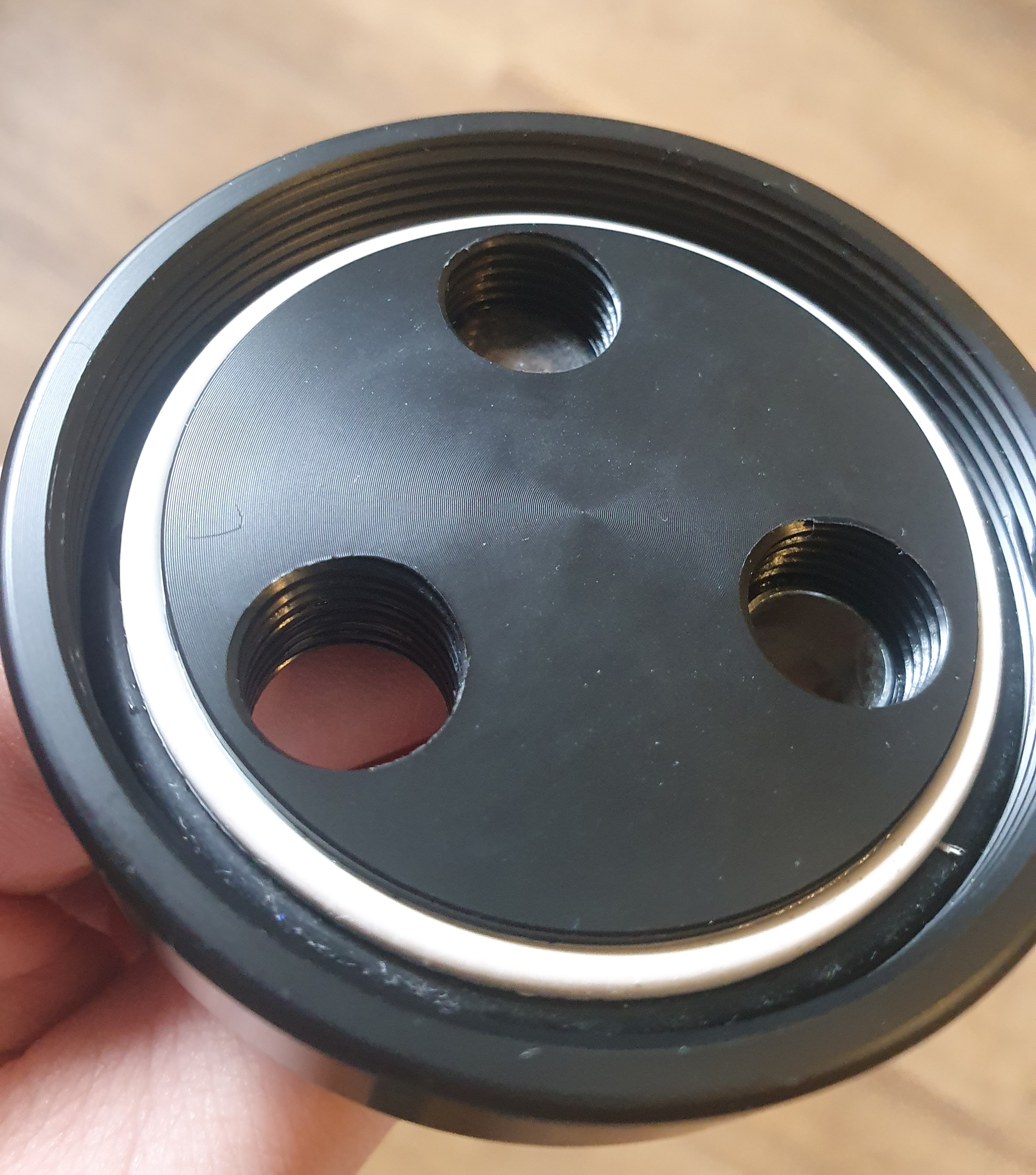

Megagad писал(а):
Почему у меня на моём. точно таком-же резе всё закручивается и не течёт?
Уже писал выше:
20250809_111725.jpg [ 2.22 МБ | Просмотров: 452 ]
Поэтому не закручивается до конца, и не течет.

Megagad писал(а):
в смысле нет? У вас на видео видно, что внутри резервуара "воронка" и пузырьки по шлангу бегают...
pc.jpg [ 484.2 КБ | Просмотров: 435 ]
Поэтому вынужден переспросить, насчет что отчего и куда ставить.

vol2008 писал(а):
Я сам химик по образованию, и даже не хочется читать всю эту пургу про работающие вот уже как 120 лет СЖО с mixed metal parts
Не только успешно работают, но и с воздухом проблем нет. Не химия, а магия. :old_haha:
vol2008 писал(а):
чего и куда ставить
Нижний контур:
Поставить высокую колбу, которая точно разделит входящий и выходящие потоки. Либо убавить обороты помпы до минимальных и долго и нудно деаэрировать контур, после обороты вернуть до рабочих.
Переделать макаронную фабрику из шлангов, сделать: выход помпы - видеокарта - радиатор - резервуар. И чуть эффективнее, и выглядеть будет опрятнее.
Перевернуть терминал на видеокарте, судя по надписи, он прикручен вверх ногами.
Верхний контур:
Аналогично переделать, чтобы помпа давила в водоблок, а не в радиатор.

Регистрация: 09.01.2020
Megagad писал(а):
а чего крышка не закручена "до упора"????
Я на своих резервуарах, кстати, крышки обычно не закручиваю, ибо нафига.. Тем более мой старый альфакуловский рез вообще мог без крышки работать, подача снизу, через трубку фонтанчиком распрескивалось по стенкам): https://disk.yandex.ru/i/s0vKUGLe-NQvwQ
Megagad писал(а):
Ну или более высокую колбу - там в комплекте будет трубка.
Это не всегда спасение от воронки.
Ибо воронки бывают и такие: https://disk.yandex.ru/i/pWdMLMzogXyE_A
Вот были потенциальные решения:
https://disk.yandex.ru/i/BmxtDwU3G7I9mA
https://disk.yandex.ru/i/vF_cl9CQ6OaX9A
https://disk.yandex.ru/i/6bPBeVnjP_hGxw
