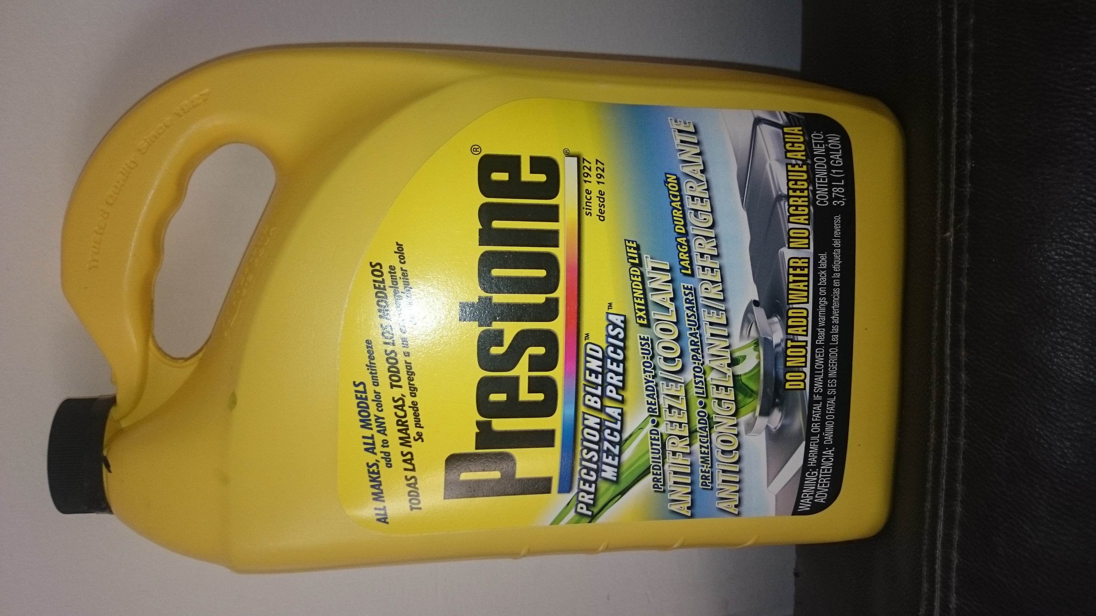

mrackspb Тоже купил машинный антифриз
картинка
DSC_0017.JPG [ 1.97 МБ | Просмотров: 1409 ]
на пропилен гликоле, разбавил 1:3 дистилированой водой- все прекрасно работает .
Температуры 40+ (новый комп 5820 :oops: )
Жидкости, две канистры по 4 литра :to_become_senile:

yasoroka писал(а):
Тоже купил машинный антифриз... разбавил 1:3 дистилированой водой
При том, что на канистре написано водой не разводить. :tooth:
Зачем разбавлять готовые антифризы? Это уже сделано на заводе и в необходимых пропорциях. А так бодяга получается: и не вода, и не антифриз. Дистиллятом разводят концентраты, которые в чистом виде использовать нельзя.
Регистрация: 26.11.2014
Фото: 6
Жёсткий_Чебур Ну это для машины разводить не надо, а компу самое то.
(не разбавленный- густовато "на глаз" ) :D
Регистрация: 09.10.2006
У вас глаз антифриз подогревает ;)
