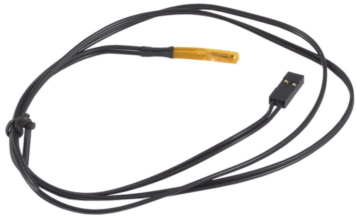

beavis81 писал(а):
У меня температура снятая через мпс 400 иногда показывает странные выпады в районе десятых (например если рукой нагреть и наблюдать как остывает), как бы выяснить это термопары китайские врут или аква шакалит.
С Аквой шли ведь термопары.
Подключите, или переключите, если уже подключен и проверьте...
Если я правильно понял.
Регистрация: 06.11.2017
Breslavets
Не, они отдельно продаются и я их не брал - уж очень они вырвиглазные.
Регистрация: 08.07.2003
Откуда: Almaty
Фото: 13
https://shop.aquacomputer.de/product_in ... ts_id=1621
Вы же про простую термопару говорите? Вот обычная акуовская
AquaTermopara.jpg [ 90.84 КБ | Просмотров: 648 ]
Что там вырвиглазного?
А что у вас подключено к датчику расхода?
Почему нельзя переткнуть другие датчики - просто местами поменять и смотреть ...
Я имел ввиду термопару встроенную прямо в фиттинг и он у аквы имеет колхозный вид.
Термопара для воздуха на вашем фото выглядит вполне терпимо, но у ламптрона есть с металлическим кончиком, вот она самый топ в плане внешнего вида.
Из термопар? Я изначально скептически относился к заявленной аквой точностью в сотые градуса, так что воспринял эти выбросы как само собой разумеющееся и просто забыл проверить с другими термопарами после слива воды. Как руки доберутся надо будет еще раз потестить всухую.
beavis81 писал(а):
Вы похоже про внутренний датчик мпс говорите, а я внешний имел ввиду.
Какой внешний термодатчик у вас подключен к MPS 400 ?
Breslavets
Затычка от Barrow
