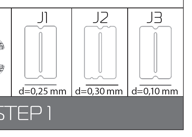

zh3rtwa писал(а):
блин купил водоблок ekwb и у него подошва делается округлой если затянуть винты, округляется от центра к краям и если положить уголок на подошву то видно что с процессором будет соприкасаться только центр подошвы
У меня есть похожий водоблок, Supremacy EVO Full Nickel, тоже центр выгибается при затяжке. Сами EKWB-шники где-то когда-то писали, что это так и задумано. Если горб не нужен, то надо ставить металлическую пластину толщиной 0,1 мм (J3). Но у вас такой не предусмотрено

zh3rtwa писал(а):
в наборе 3 пластины и со всеми горб
Странно. У меня на моем ВБ с 0,1 пластиной идеально плоско. Вроде внутренне конструкции ВБ идентичны.

FonViZZiN ладненько перепроверю, но 0,1 вроде для 2011 сокетов?
Вы от "горба" хотите избавиться или как?)

Фото: 21
Там, помимо установки пластины J3 толщиной 0.1мм, рекомендуют еще вставку поменять на I2. Визуально я разницы в этих вставках не вижу, но предполагаю, что I2 имеет меньшую высоту. Поэтому в инструкции рекомендуют именно комбинацию I2/J3 для процов с большой площадью кристалла, таких как LGA2011(-3).
Я себе в EVO вставил именно эту комбинацию для тестов на своем R9 7950X, потому как на нем надо охлаждать не центр крышки а нижний край. Шланги с фитингами для тестов уже забрал с почты, теперь осталость только найти время поставить этот водоблок)
