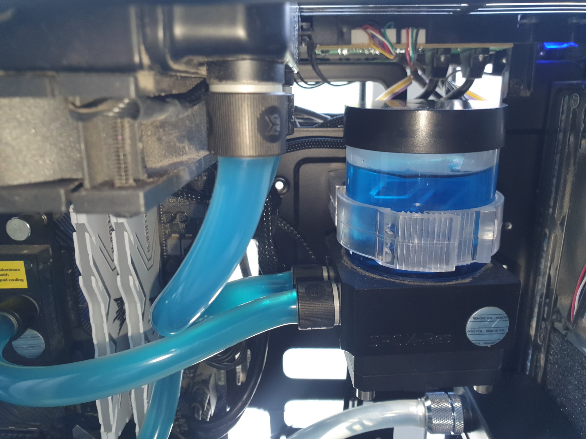

nag77 писал(а):
Частично от высокой скорости потока, воздух снова захватывает снова в контур. Снизить скорость на минимум, воздух постепенно исчезнет.
Да, на высокой скорости пузырьки от падающей струи разбиваются на мелочь и втягиваются обратно помпой. Снижение раньше не помогало, правда может тому виной была трубка из крышки реза (по совету форумчан):
Цитата:
Понизил до 2200
Решил проверить одну идею. Вообщем, с этой приблудой (на тех же 2200 об.) удалось почти полностью избавиться от воздуха на выходе помпы:
Сдается мне, что если тупо просверлить сбоку корпуса комбо (верхняя акриловая часть) канал соединяющийся с инлетом попмы и на выходе резьбу G1/4, то проблема уйдет сама собой.
Иначе чем еще объяснить что вот эта помпа (качает контур проца) не создает тонну пузырьков на макс. оборотах (2600), точнее их просто нет.
А до этого она стояла внизу и прокачивала два водоблока и два радиатора, и не жужжала.
EK pump.jpg [ 463.41 КБ | Просмотров: 528 ]
в ЕКашном топ-резе есть и воронкогаситель (в виде акриловой пластины с логотипом) и губка на входе в точку забора помпы, вместе они сильно мешают захватывать помпе воздух
подача в боковой порт - так-же улучшает картину относительно захода сверху
кусок акрила в нижней помпе - делает то-же самое мешает помпе подхватывать воздух... варианты альтернативных решений не однократно указывались выше...
трубка из крышки (водяной затвор) не работает на таком маленьком резервуаре и опять-же слишком приближает выход в резервуар и вход в помпу из-за чего помпа активно подхватывает воздух.
на резервуаре размером со стакан и выше толк бы был.
Мне нужен мир! Желательно целиком.
Мой MORAzilnik https://forums.overclockers.ru/viewtopic.php?f=118&t=621777&p=16776668#p16776668
Предупреждение
Регистрация: 29.09.2017
Откуда: дровишки?
Фото: 29
Только перегородка "Anticyclone". Губки нет, т к. в дефолтной комплектации, да и судя по всему, она там не нужна.
PJVol @OCN, Anandtech
Регистрация: 06.02.2011
Откуда: Красноярск
Фото: 108
vol2008 в моём была... её клали целую, и предполагалось перед установкой разрезать на пополам и уложит по бокам от воронко гасителя
в китайце-же вообще ничего по заводу нет, от того и проблемы + подача сверху
Предупреждение
Откуда: дровишки?
Фото: 29
SERO91988
Как думаешь, к этой помпе стакан от моей Byksi подойдет? Диаметр вроде тоже 60мм, хз как с резьбой, стандартная она или разная у всех
https://www.ozon.ru/product/nasos-freez ... 2530663674
Откуда: Красноярск
Фото: 108
vol2008 хз если передирали с одного донора (того-же битса) то подойдёт, если нет то нет, искать токаря на переточку резьбы - ну такое себе и точно проще будет купить подходящий...
если покупать такой топ то сразу с родной колбой и не самой мелкой
как вариант закупить сразу с их-же колбой-фильтром https://www.ozon.ru/product/rezervuar-freezemod-cylinder-water-tank-with-built-in-filter-dia-60mm-tl-137mm-ysx-6pm-a-2011142435/?_bctx=CAQQgodp&at=RltyjRxWkFvx5oYlhXYqxlKsOzYj02TGAzmDlF0gE1DW&hs=1
по идее можно собрать в единый модуль по аналогии с битсом/окулосом во многом с которых серия и передрана, а даже если и нет, то через фитинг папа-папа точно можно соединить.
