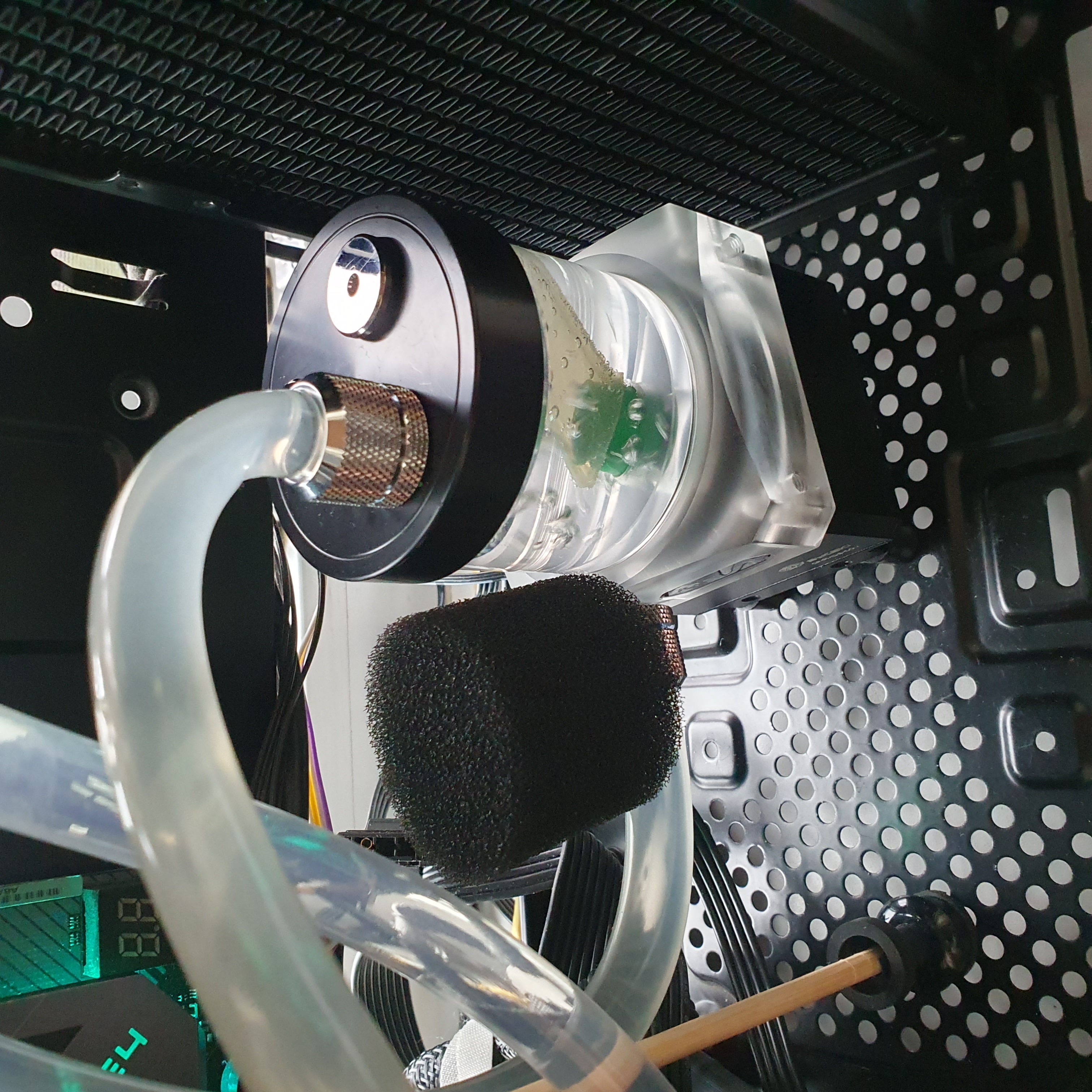

Вот нашел эту губку, не пойму только, она ж маленькая, будет наверное болтаться там как х.. в стакане, нет? Или пускай себе болтается?

Вообщем последовал совету TOS (емнип) и сначала вытряс воздух из радиатора, оставив свой "отражатель волн" в резе, затем сменил его на кусок нисходящей трубки из инлета, поддал до 2500 - полет нормальный (губку пока не трогал)
ВОТ ТАК и должна работать "запорная трубка"!!! Всё. "проблема решена... Хотя шланги я бы поменял на что-то более адекватное(ЕПДМ либо ПУ пошире)
К сожалению это лишь временное решение, или на постоянку, если ограничиться этими 2500 об/м. При 3000 и более, помпа взбивает воду в молоко (если есть хоть сколько воздуха в стакане), и через пол минуты контур снова забивается пузырьками..
А уровень воды поднять не? Опять ищем "обходные" пути? Там ещё "лить и лить"!!! Доверху! Чтоб ПОЧТИ не было воздуха там!!! Или у вас уровень при включении опять "гуляет"??? Значит не весь воздух из рада выгнали.

Megagad
Да, об этом я в первую очередь и подумал, и действительно с полным стаканом полет нормальный при 3000 об/м
https://www.youtube.com/watch?v=vgExaCxdZOw
Смущает лишь то, что вряд ли ... хмм... it was meant to be that way )

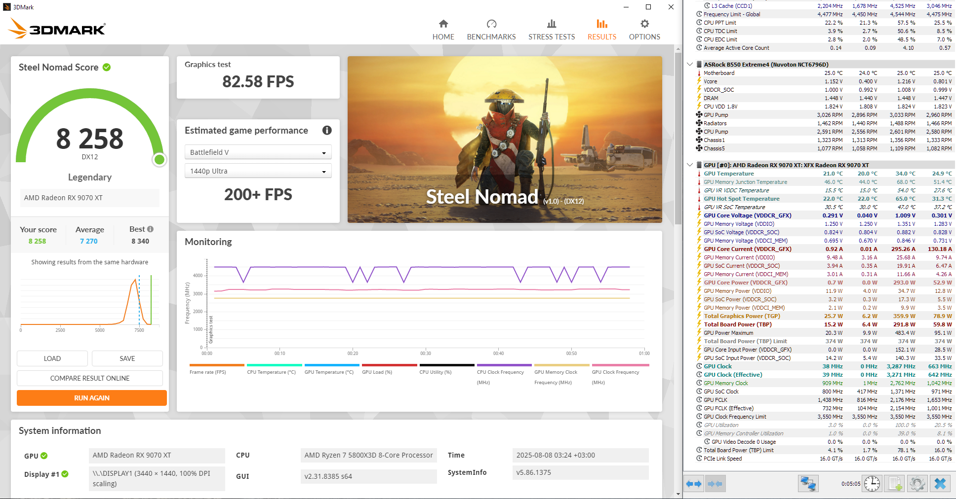

Температуру где, в нагрузке? 3х8 pin это понты для соотв. спекам PCIe, в реальности 2 достаточно.
Вот Steel Nomad, но он короткий по времени, жор до 450W доходит (на телеметрию TBP, Pin R1 и Pin R2 внимания не обращай - VRM telemetry spoofed, остальное правильно)
норм там всё - там ещё под крышкой минимум пол сантиметра "пустоты" - прослойки воздуха хватит на "температурные изменения". Плюс в крайнем случае шланги "сыграют".
страшно - киньте на дно "паралонку" и опустите уровень на сантиметр. Всё бурление уйдёт.
