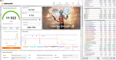

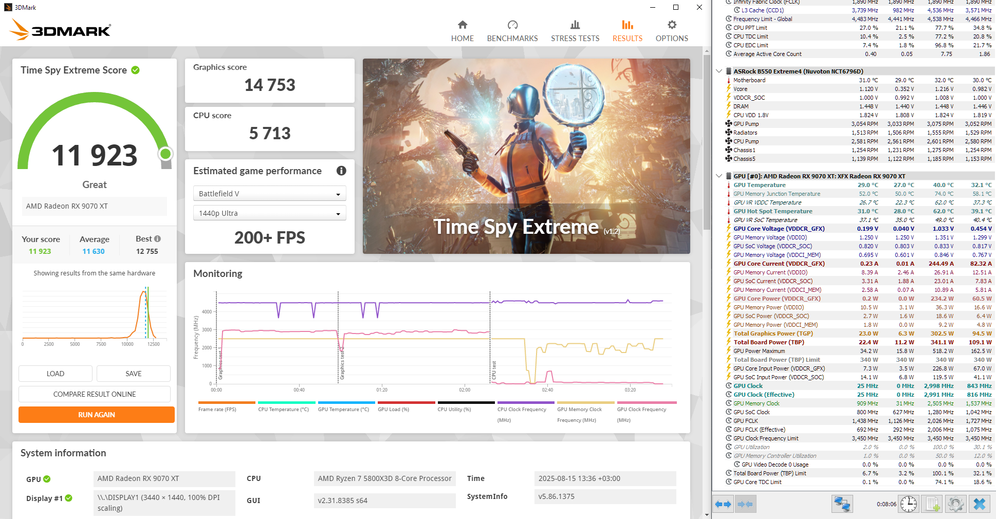

Да, это поздно ночью было, так сказать экстремальный разгон. Это пять минут назад Time Spy Extreme, карта в "дефолте" (340W), телеметрия VRM правильная (not spoofed).
TS.png [ 736.93 КБ | Просмотров: 2153 ]

больше интересует длительная нагрузка
минут 15-20 хотя бы
когда жидкость прогреется полностью
сейчас кстати видно, что потока достаточно

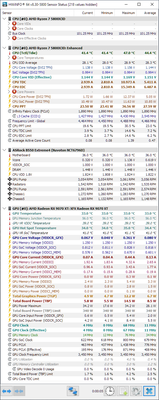

vol2008 писал(а):
Вот Steel Nomad, но он короткий по времени, жор до 450W доходит
эм. Вы там не замерзаете? Или то мониторинг так врёт? И вас не смущает 31° дельты ГПУ-ХотСпот?

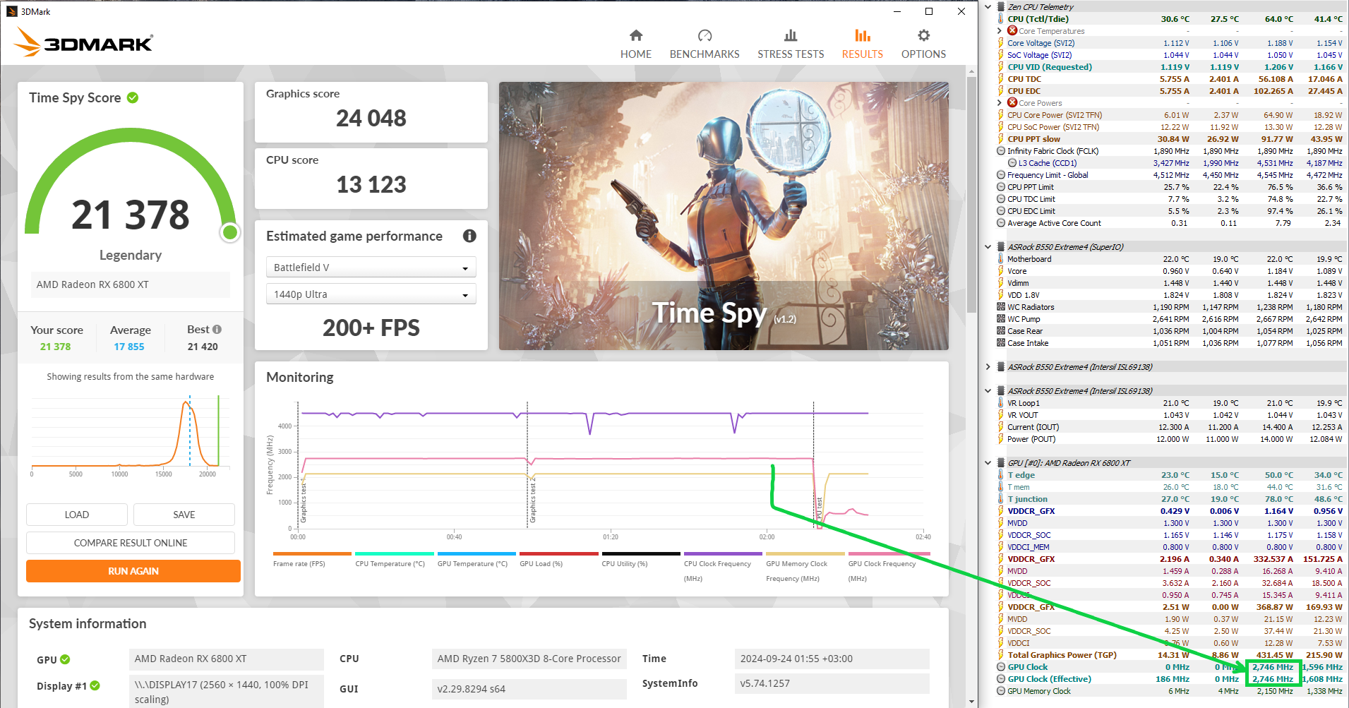

Megagad
Не смущает (может только немного, когда PCM наносил, походу сдвинул чутка блок и мог немного повредить пленку TIM), для 450W на картах AMD это норм, так было и на RDNA2, а на RDNA4 Thermal Flux стал выше в два раза
Вот 6800XT около 500W в TimeSpy ночью с открытым окном
хорошо, когда можно просто открыв окно получить температуру воздуха ниже 10°... если на ГПУ минимум 15° - сколько вода была? градусов 12-13?
Иногда просто приоткрыть бывает достаточно (особенно зимой), а тот таймспай 24 сентября. Сколько вода была - без понятия, не вижу пользы от этой информации

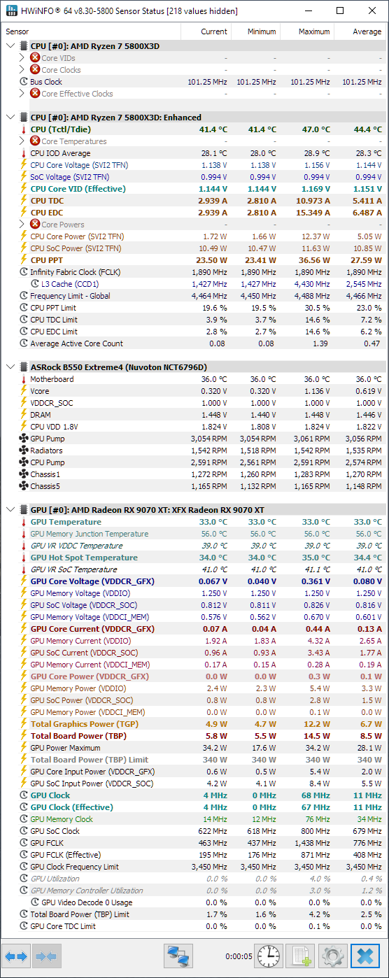

Вот сразу после 20 мин. файта в Doom Eternal на макс. настройках c вкл. RT 3440х1440. Скрин в нагрузке снять не вышло, т.к. vulkan убил процесс hwinfo, а заметил, когда из игры вышел )
Но думаю и этой инфы достаточно
After 20 min in Doom Eternal (UWQHD, max settings, RT on).png [ 150.35 КБ | Просмотров: 2097 ]

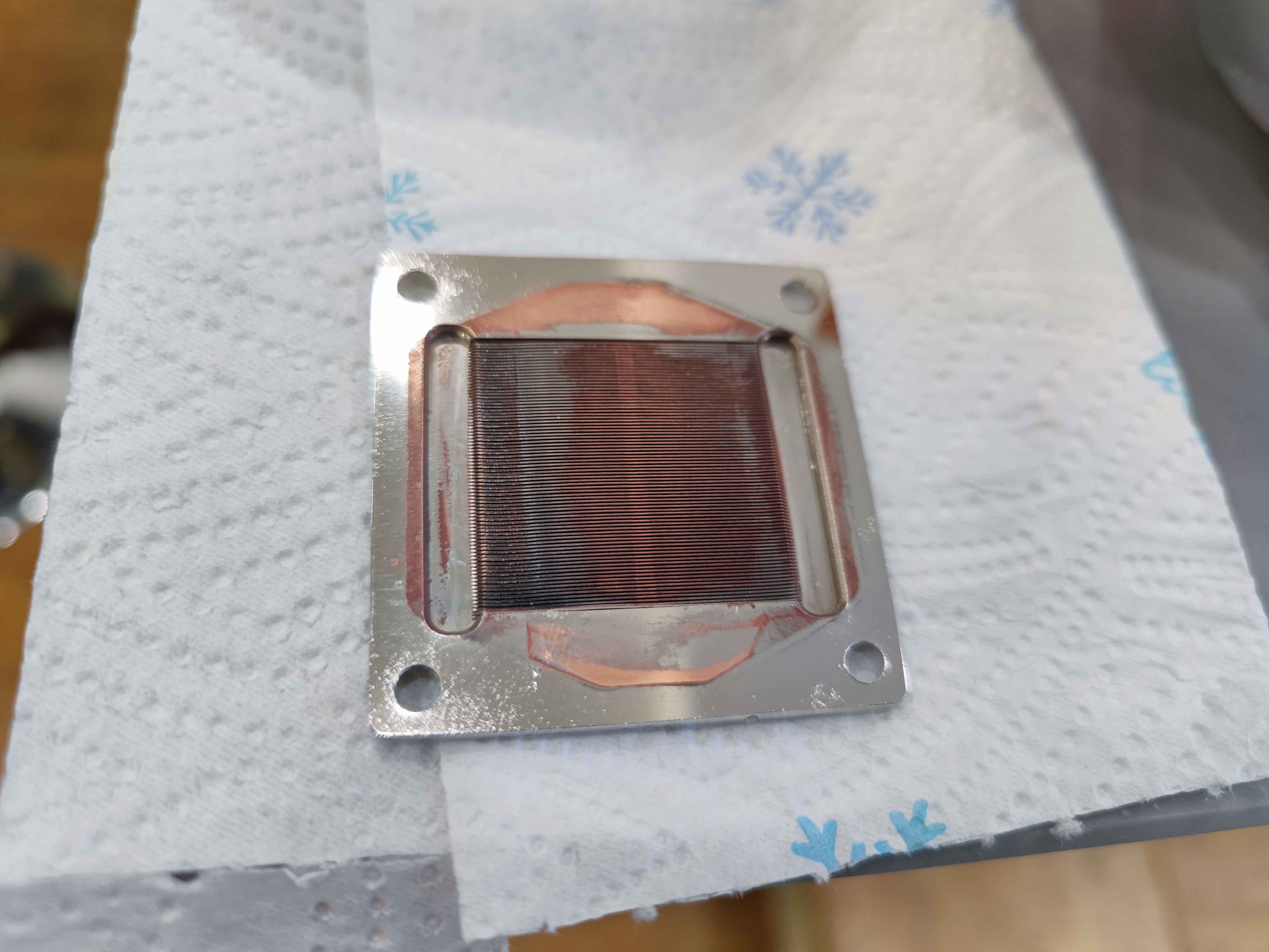

Разобрал я свою систему. Водоблок на проце действительно подзасрался. Кинул его отмокать в лимонку. Ещё и термопаста высохла, хотя в прошлый раз та же паста через длительное время была всё ещё нормальной.

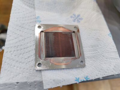

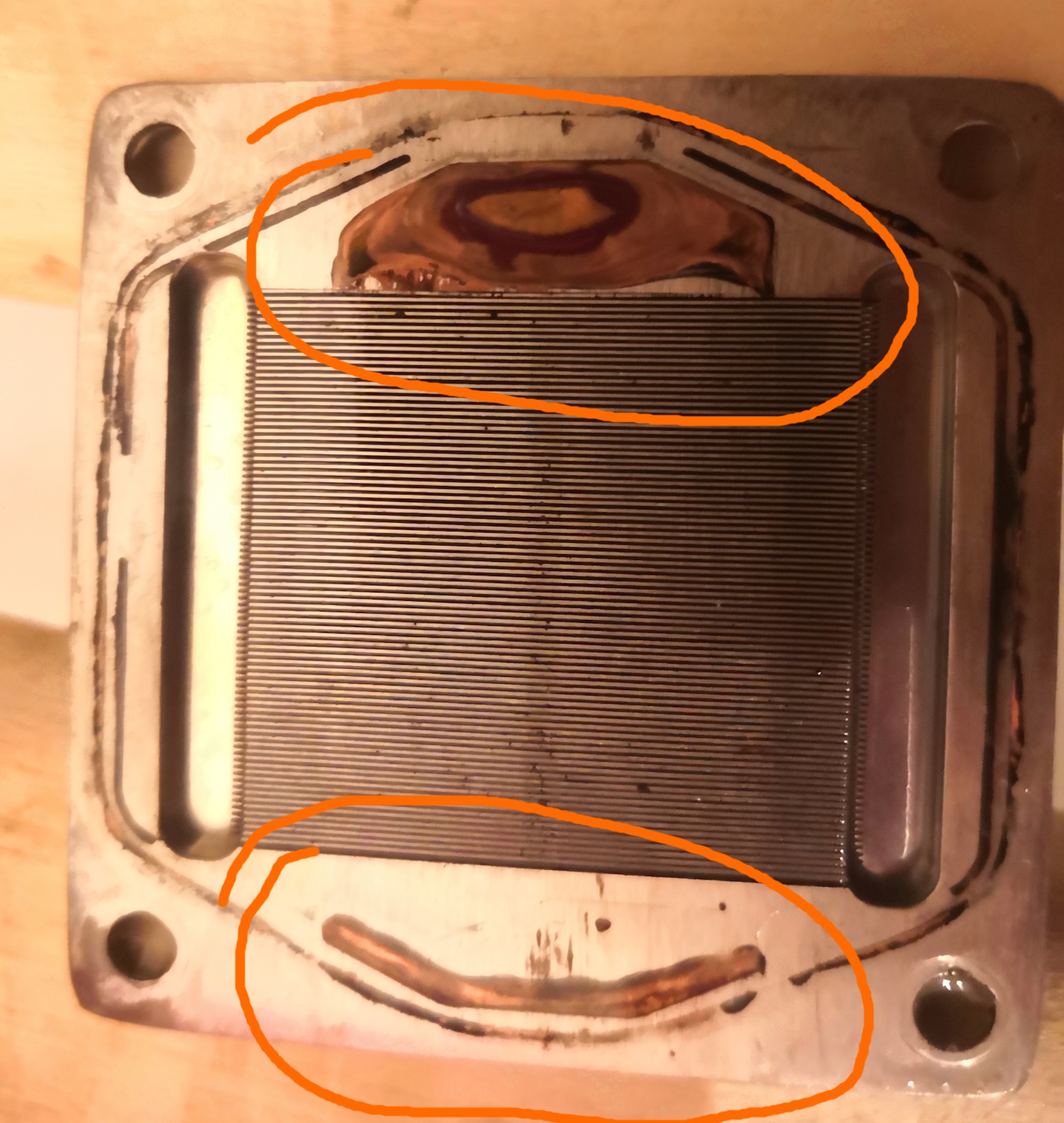

А ещё вот внутри водоблока вот такая фигня.
IMG_20250816_143559.jpg [ 566.46 КБ | Просмотров: 1844 ]
Ещё нормально или поменять? У меня просто есть ещё такой же водоблок, только с браком, но такая внутренность нормальная. Только рёбра некоторые слегка кривые.
у меня то же самое было на альфакуле. Там джетплейт из нержавейки, а она очень агрессивна к другим металлам, оксилительная способность выше выше крыши.

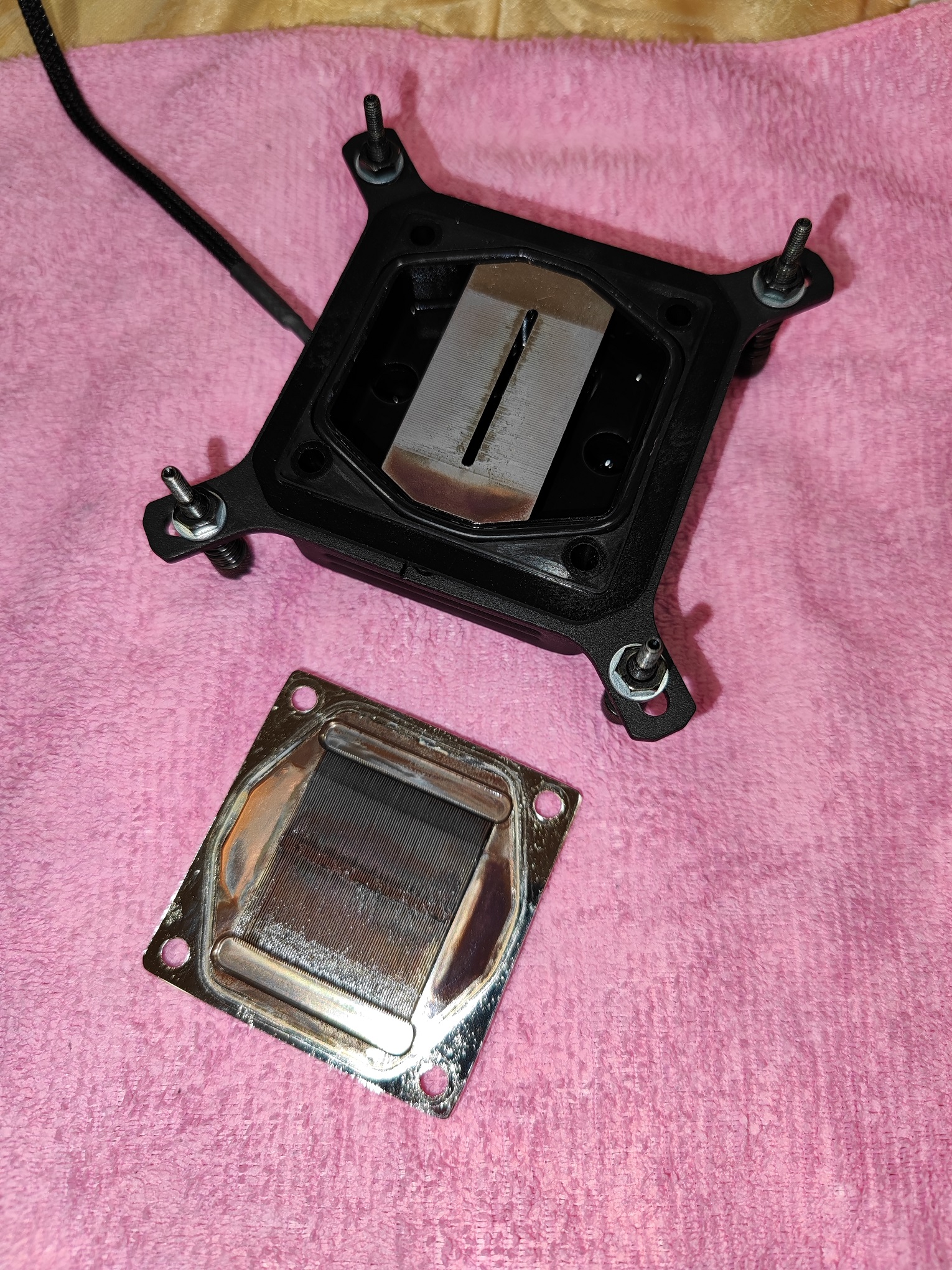

IMG_20230107_154418.jpg [ 3.43 МБ | Просмотров: 1829 ]
это уже после очистки уксус+соль. ДО было все черное на рождной СКС жиже альфакул, коя есть фулл дерьмо
Нашел по вскрытию фотку:
corrosion.jpg [ 1.21 МБ | Просмотров: 1815 ]

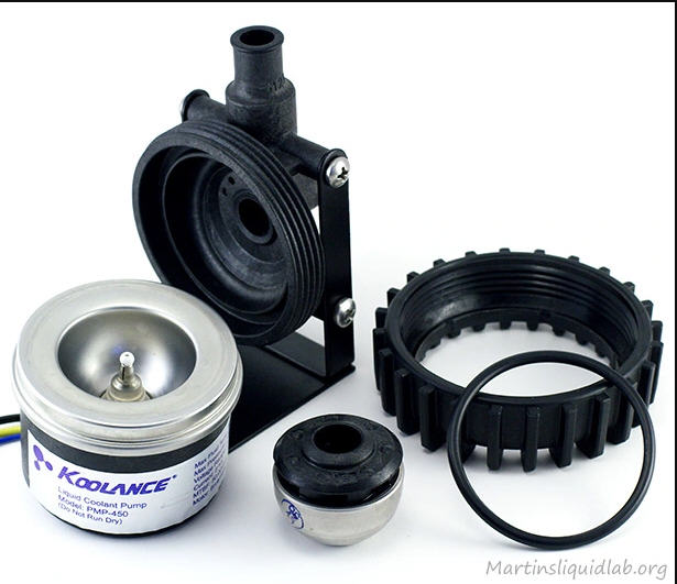

Регистрация: 11.03.2008
Откуда: Норильск...
CHiCHo
Насосы Laing Thermotech D5 Series(BASIC. VARIO. STRONG. SOLAR.) имеют в своём конструктиве(бронедиск формирующий часть рабочей камеры, часть рабочего колеса)выполнены из НЕРЖ., а именно 316 Stainless Steel...
Koolance PMP-450
Снимок2.jpg [ 47.36 КБ | Просмотров: 974 ]
