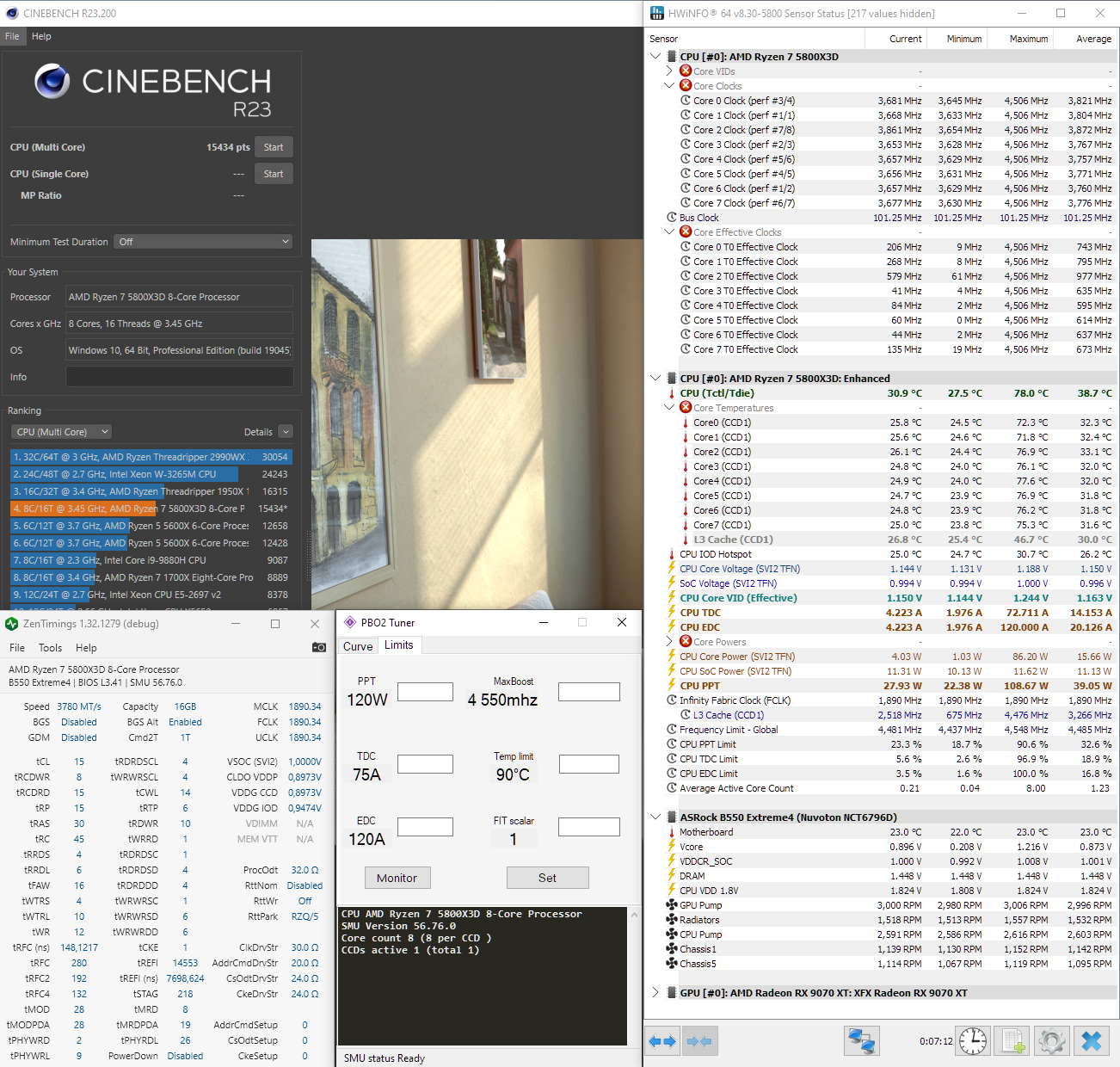

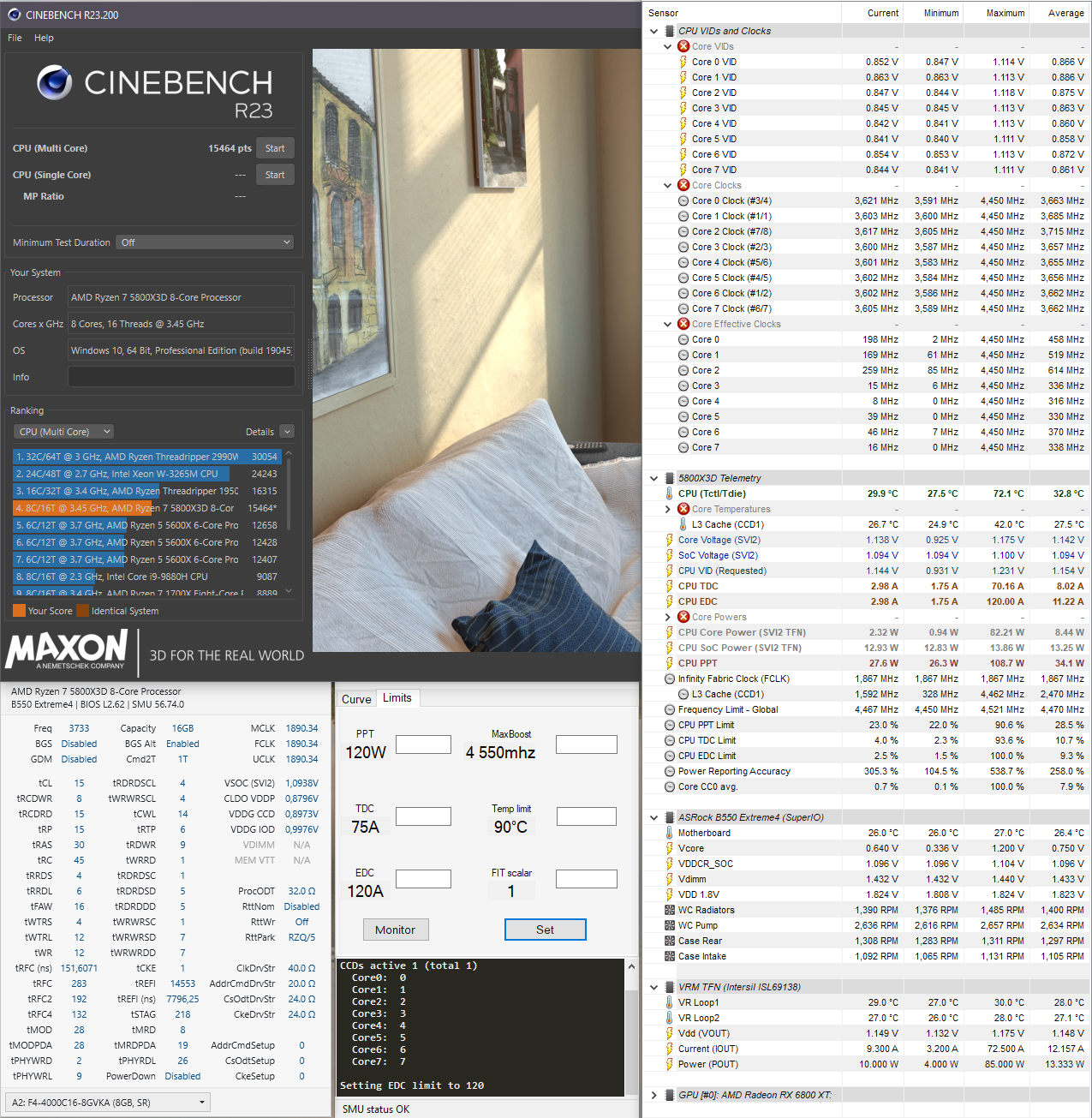

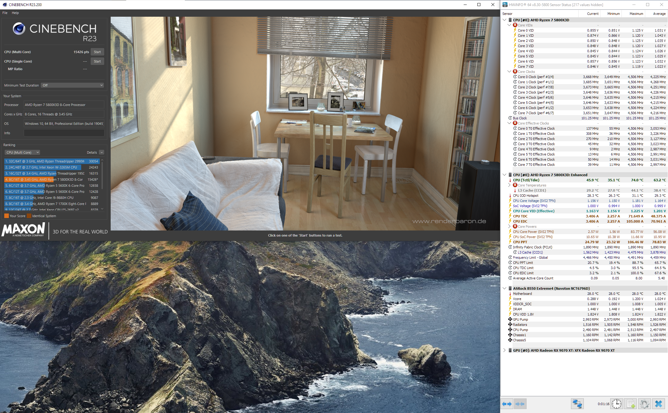

Megagad писал(а):
что за программа? Так-то только название датчика находит.
Чото на глазах горячеет, уже 78° там же, и это не считая, что прошлый август заметно теплее был.
Программа, к-рая мониторит? Hwinfo64 конечно )
август 2024
cbr23 08.2024.png [ 730.68 КБ | Просмотров: 1505 ]
август 2025
cbr23 08.2025.png [ 553.19 КБ | Просмотров: 1505 ]
Добавлено спустя 6 минут 32 секунды:
P.S. Еще смущает то, что на годичной телеметрии обороты помпы 2,616 -2,657 (и она тогда прокачивала 2 радиатора и водоблоки GPU и CPU), а щас 2,586 - 2,621 (радиатор и водоблок CPU).
Не пойму, или я в глаза долблюсь, и не вижу какого-то явного отличия, или что-то умирает, СPU или может помпа. Попробую блок разобрать, гляну чо там (не нравятся мне эти обороты помпы)
вас вообще не смутило, что у вас РАЗНЫЕ ВЕРСИИ БИОСа? Вообще разные! Или может вы забыли, как в своё время АМД "играли" с показаниями датчиков???
Для чистоты эксперимента надо сравнивать на той-же версии БИОС, что и в прошлом году.
Добавлено спустя 1 минуту 57 секунд:
И да - судя по "иконкам" - у вас ещё HWinfo разной версии ;)
Хочешь сделать людям хорошо — сделай плохо, а потом верни, как было.
Накрутили. У вас в этом августе на 80-100mv выше средняя/макс напруга на процессоре. Отсюда и температура.
Немного не так это работает, в реальности процесс циклический, т.е. изначально есть макс. целевая частота (в моем случае 4506), температура аыше соотв. нужно выше напряжения и ток. Затем срабатывает лимит FIT (для 4506 - около 74-75°) и начинает снижать частоту (до 4495 где-то)
Разница в макс. напряжении всего около 12-15mv - это реакция на повышение температуры за вычетом дельты от снижения частоты лимитером FIT.

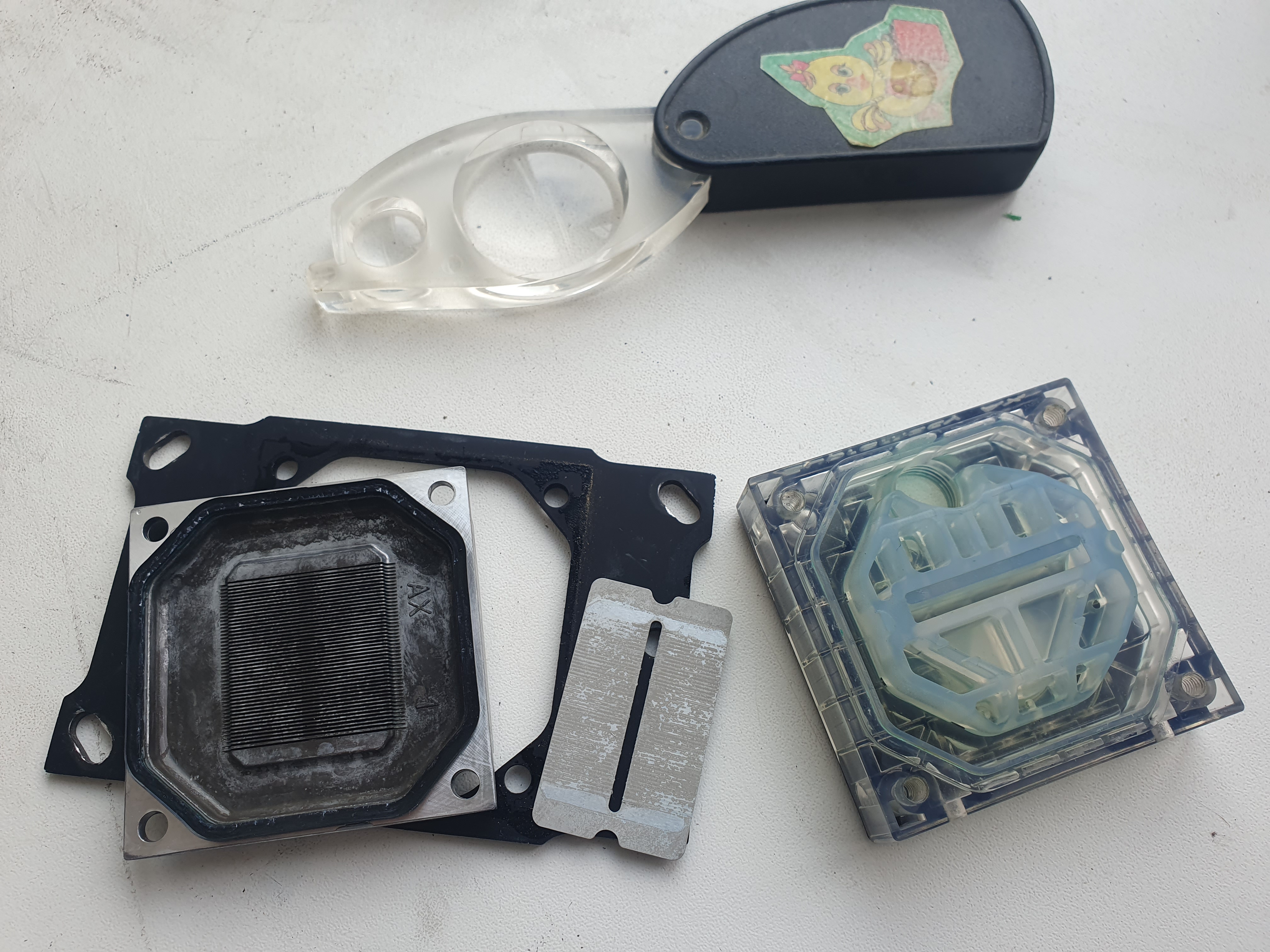

Предупреждение
Регистрация: 29.09.2017
Откуда: дровишки?
Фото: 29
Megagad писал(а):
смысл есть всегда. особенно, вспоминая, что у вас там люминий...
Ну вот он ) вроде криминала не видно
20250824_132834.jpg [ 2.99 МБ | Просмотров: 1240 ]
PJVol @OCN, Anandtech
Последний раз редактировалось vol2008 24.08.2025 16:20, всего редактировалось 1 раз.

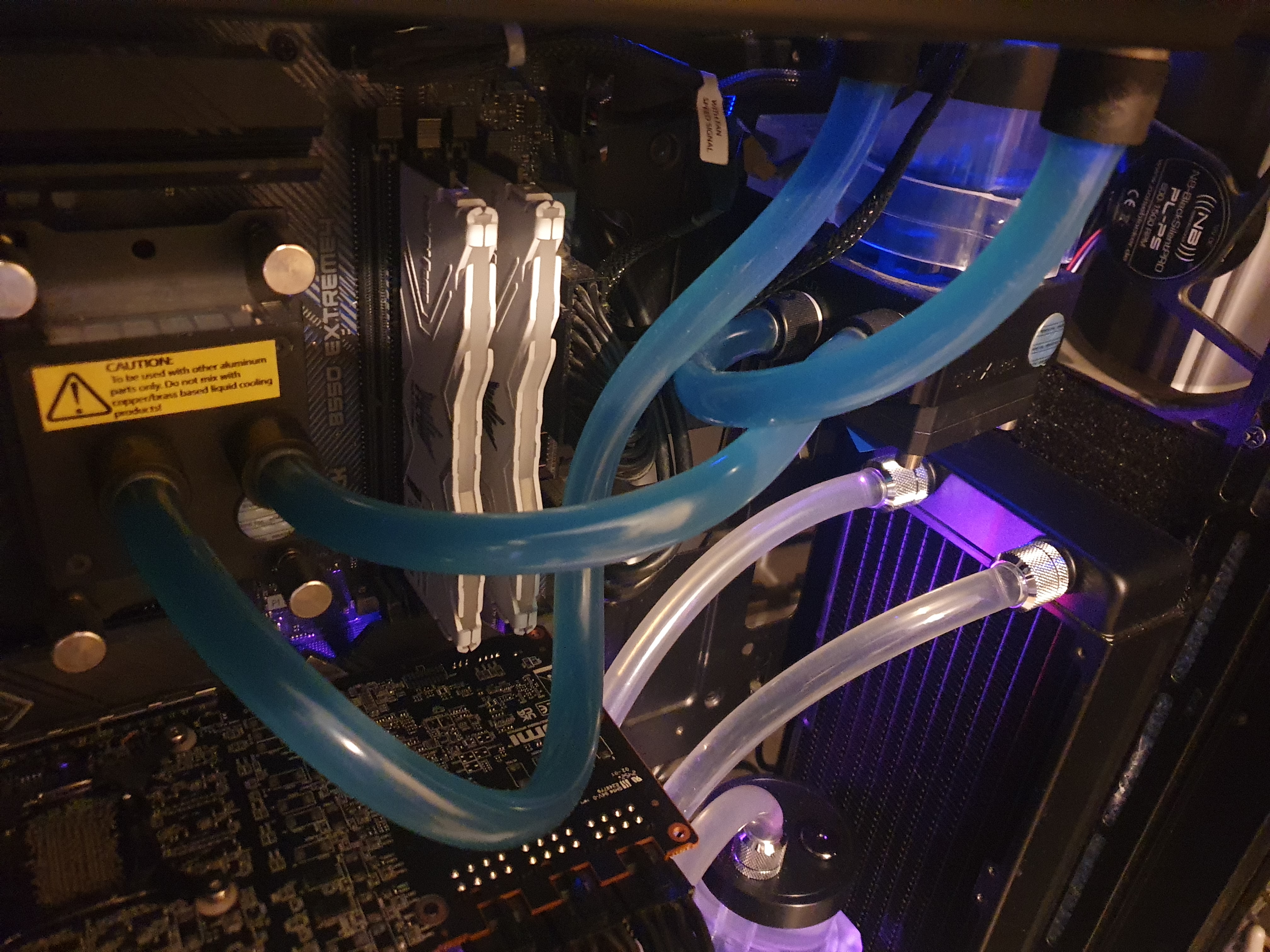

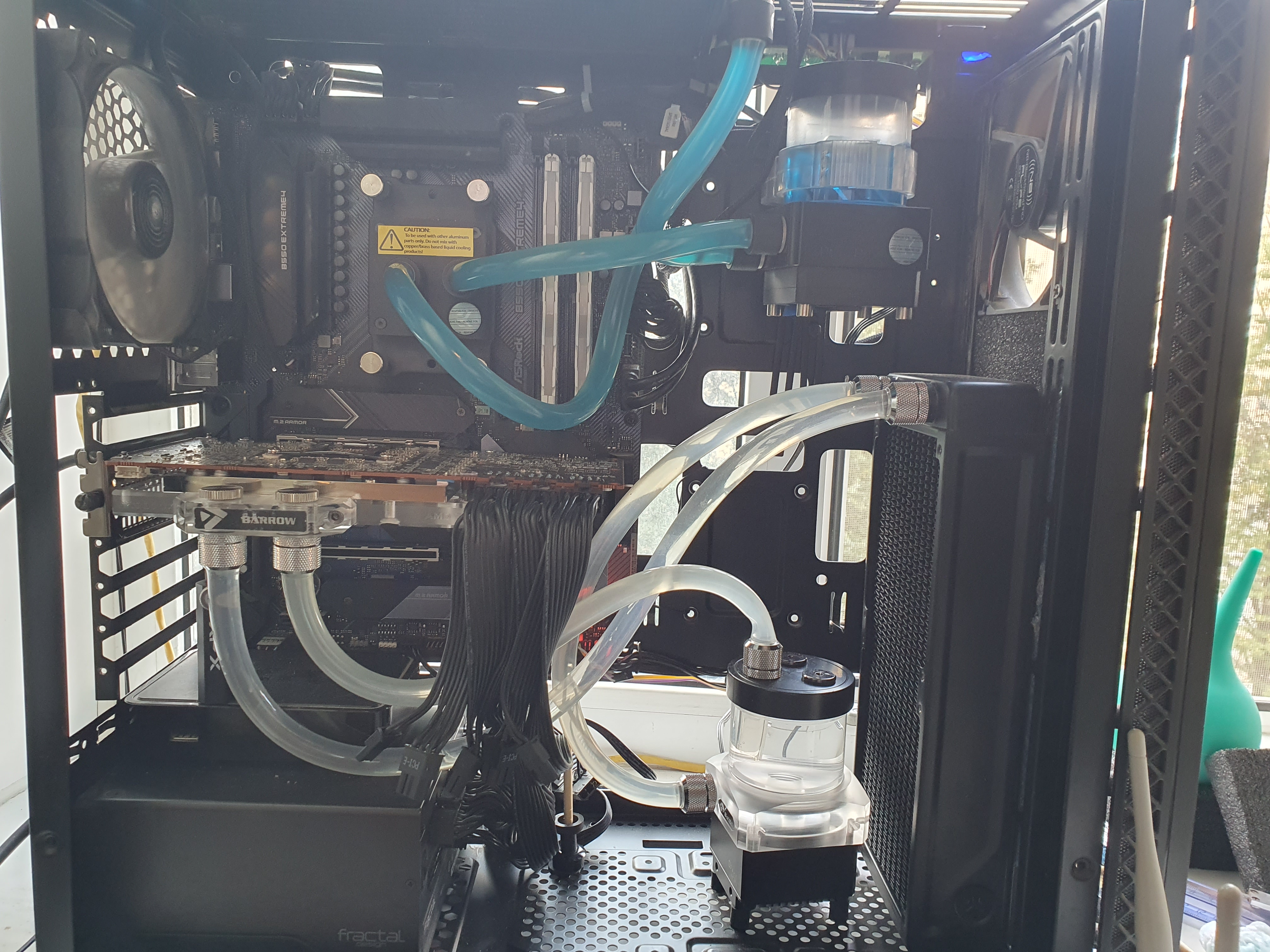

- частота буста та же, просто старые версии HWInfo не учитывали BCLK в показаниях частот
- второй контур разве не должен был в итоге сделать холоднее первый (в отсутствие водоблока GPU)?
- обороты вертушек не должны меняться, они с обоих радиаторов подключены к CPU хэдеру
Вообщем собрал блок обратно, перепастил крионавтом, вроде получше стало - 74, всё-таки не 78, хз... может паста плохо наносилась. Единственное что беспокоит, обороты помпы еще понизились, теперь уже на погрешность не списать - 2500 вместо 2630, умирает что ли, не пойму?
уже разогретый ПК
cb.png [ 3.3 МБ | Просмотров: 1168 ]
контуры-шмонтуры
pc(1).jpg [ 2.87 МБ | Просмотров: 1165 ]

vol2008 писал(а):
контуры-шмонтуры
У вас трубка из помпы в радиатор "пережата". Проложите "как у всех" - выход из помпы в водоблок, а из водоблока в радиатор, и далее в помпу.
Добавлено спустя 1 минуту 43 секунды:

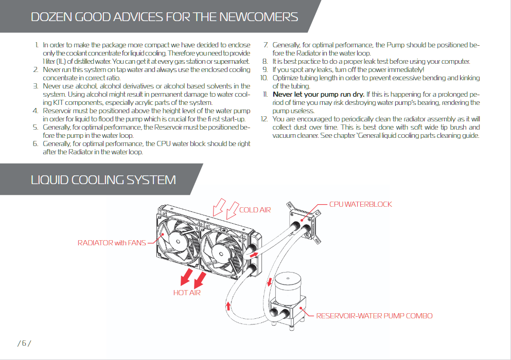

Да не, вроде не пережата. Вот фото под другим углом
20250824_233120.jpg [ 4 МБ | Просмотров: 1009 ]
В смысле, "как у всех"? Т.е. не как EK советуют? )
A240R.png [ 161.81 КБ | Просмотров: 1009 ]
Ну, у ЕК "не как у всех" ;) У них и АИОшки ставятся "водоблоком" выше портов радиатора.
Я думаю у них были основания указать именно такой порядок.

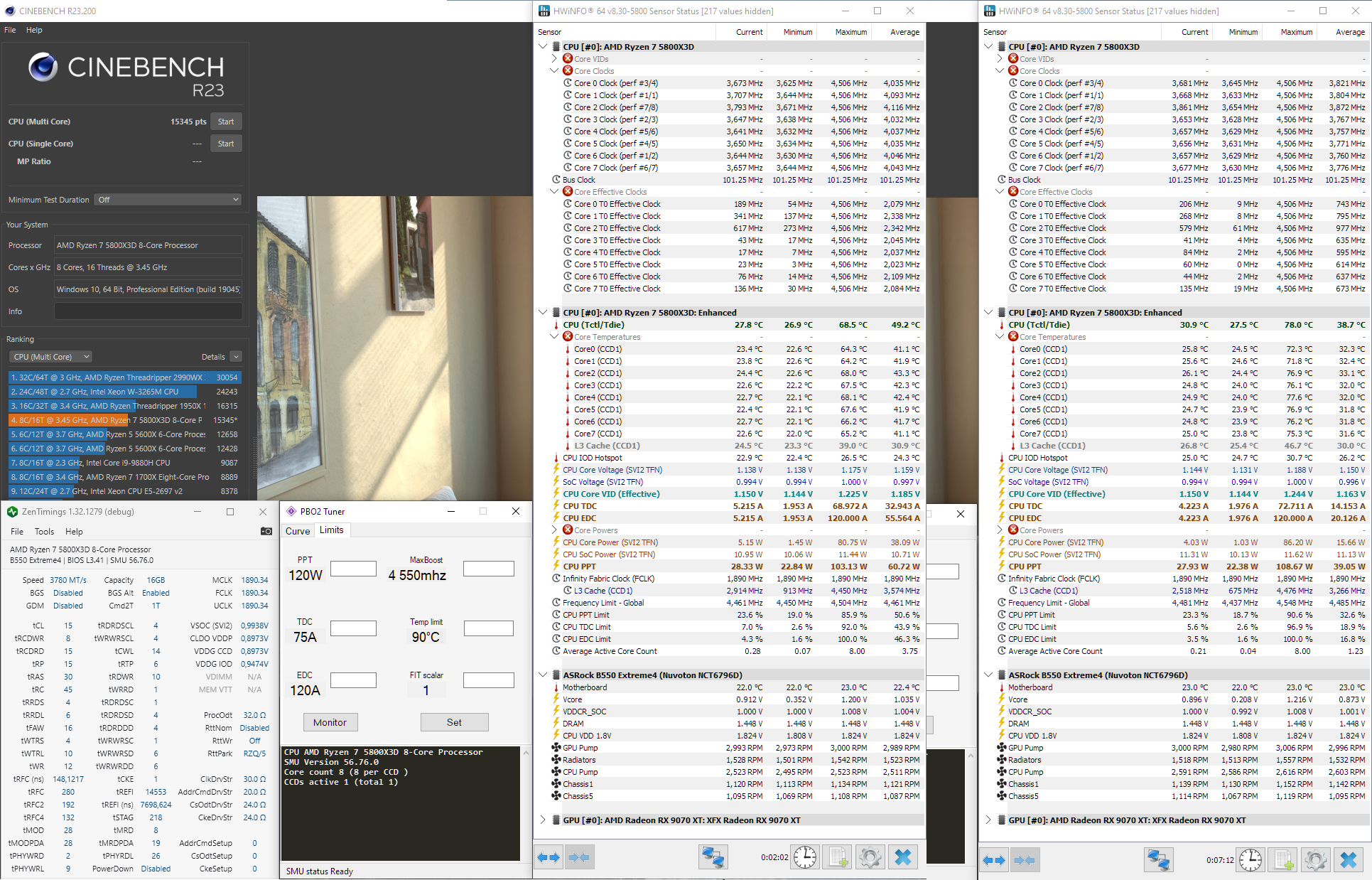

Добавлено спустя 33 минуты 14 секунд:
tonygks
+- подогнал окр. условия к вчерашнему тесту (CB R23).
Обрати внимание, насколько отличаются макс. TDC и Core Power (справа сегодняшний рез-т) при одинаковой целевой частоте. Т.е. ток ниже, потому что темп. ниже.
С напряжением немного сложней, т.к. два основных процесса идут, первый - выбор пары F-V из таблицы VFT (DVFS - из регистров fuse nvm или AVFS - экстраполяцией) - тут прямая зависимость V/T, второй процесс обратный - снижения Vcore FIT-ом.
before-after.png [ 636.86 КБ | Просмотров: 954 ]
Вообще никаких адекватных оснований ;) "Шоп не как у всех!"
По той-же причине они "алюминиевую" серию и запустили. И потом ещё раз запустили с люминиевыми фулкаверами для материнок. Один минус - все их "начинания" обычно очень быстро заканчивались. Иногда очень плачевно(как в случае с алюминиевыми водоблоками для материнок). Про их "уникальный" стандарт фитингов/шлангов 12/16 промолчу - очередное "не как у всех"! Причём фирма пусть и европейская, данную серию "подогнала" под дюймовый размер. и по итогу вышло не 12/16, а 11.1/16.1! И ничего с этим не сделать - "шоп не как у других" :D
Если вспомнить - вам уже тут писали про ПРАВИЛЬНУЮ очерёдность "запитки" потребителей потока. И к чему может приводить обратная "запитка".
И у меня складывается впечатление, что вы читаете сугубо по диагонали, не воспринимая ту информацию, которую до вас пытаются донести. Ибо повторяют одно и то-же по несколько раз, вы это игнорируете, потом САМИ приходите к этому и удивляясь радуетесь, что "починили"...
