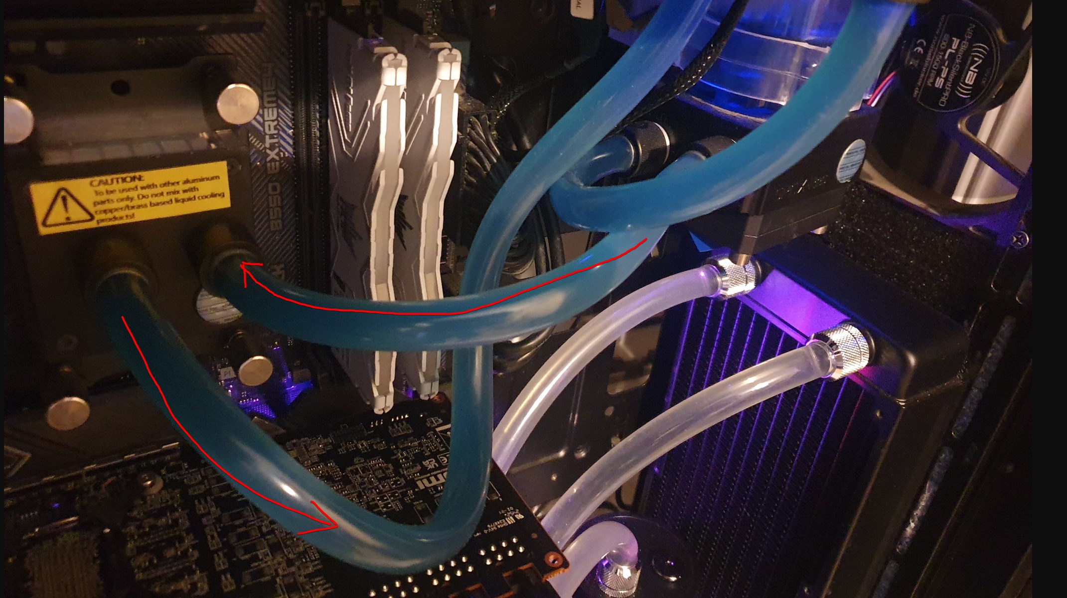

vol2008 писал(а):
+- подогнал окр. условия к вчерашнему тесту (CB R23).
Не спасибо.. очередные новые условия. То ли контур не прогрет, то ли пк не прогрет, то ли окошко открыто... куда что и с чем сравнивать совсем не ясно. Ничего криминального не вижу.
И у меня вопрос... CPU контур собран верно? У меня такое ощущение, что поток в CPU водоблок заведен через выход. Вроде выход на помпе это правое отверстие(но возможно я неправ).
"картинка"
Комментарий к файлу: поток?

tonygks контур собран не верно, вход в процессорный водоблок - тот порт, что чуть ближе к центру т.к. этот водоблок с щелевой разгонной пластиной - ему направление потока - критично
контур стоит перебрать так:
выход из топ-реза => вход проца => верхний радиатор => топ-рез, ну и по возможности сократить длину шлангов, это даст некоторое уменьшение температуры на проце.
TOS 13шт 90 градусных фитингов примерно эквивалентно ЕКашному щелевому процессорному водоблоку, в лабораторных видео Оверхарда был такой опыт.

SERO91988 рано ворвались. Все же нашел фотки данного топа - выходное отверстие левое и тогда все там нормально с направлением.
наоборот - поток из помпы идёт в радиатор. далее в водоблок, и из него в резервуар.
проблема в том, что в радиаторе 100% есть воздух. Потому у "кого-то" и плавают обороты - разное сечение канала выходит(часть перекрыто воздухом).

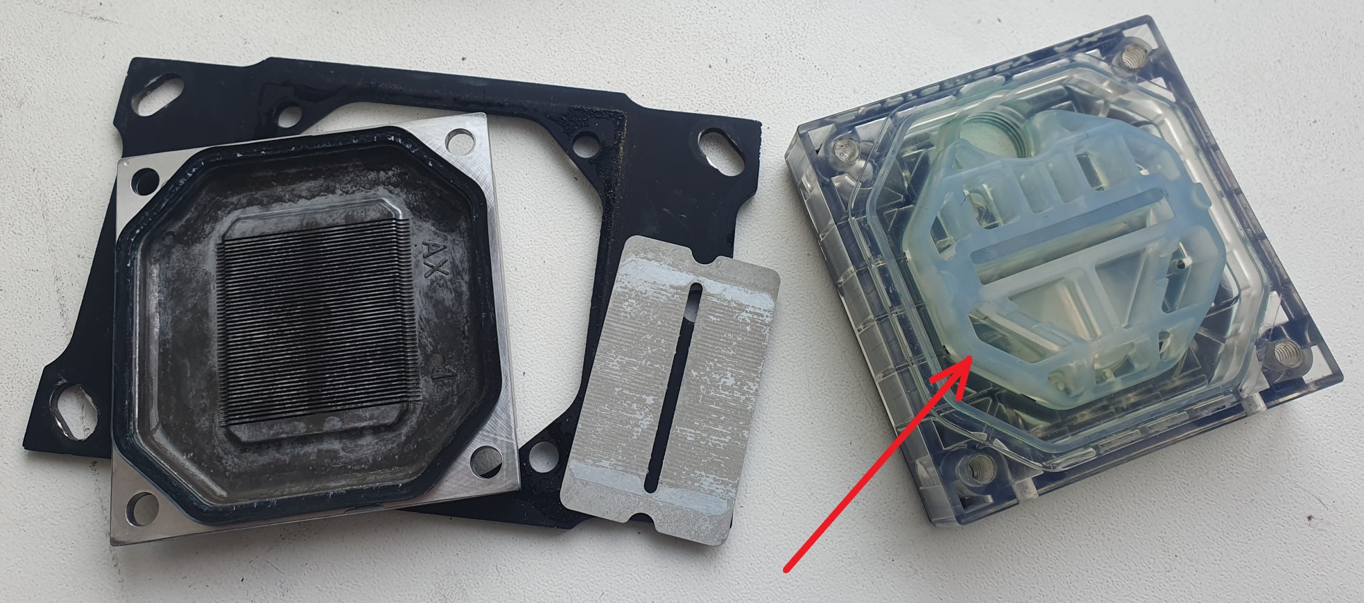

P.S. Кстати, вы подсказали мне идею - надо проверить, не перевернул ли я часом направляющую вставку вверх ногами :-) Там окромя нее, все части симметричные по горизонтали.
UPD:
Наверно приглючило, вкладыш несимметричный и ставится единственным образом. Зато точно помню что я перевернул (по оси Z) крепежную пластину (черная на фото) - она показалась мне вогнутой немного, пускай думаю обратно загибается - может прижмет блок получше к процу.

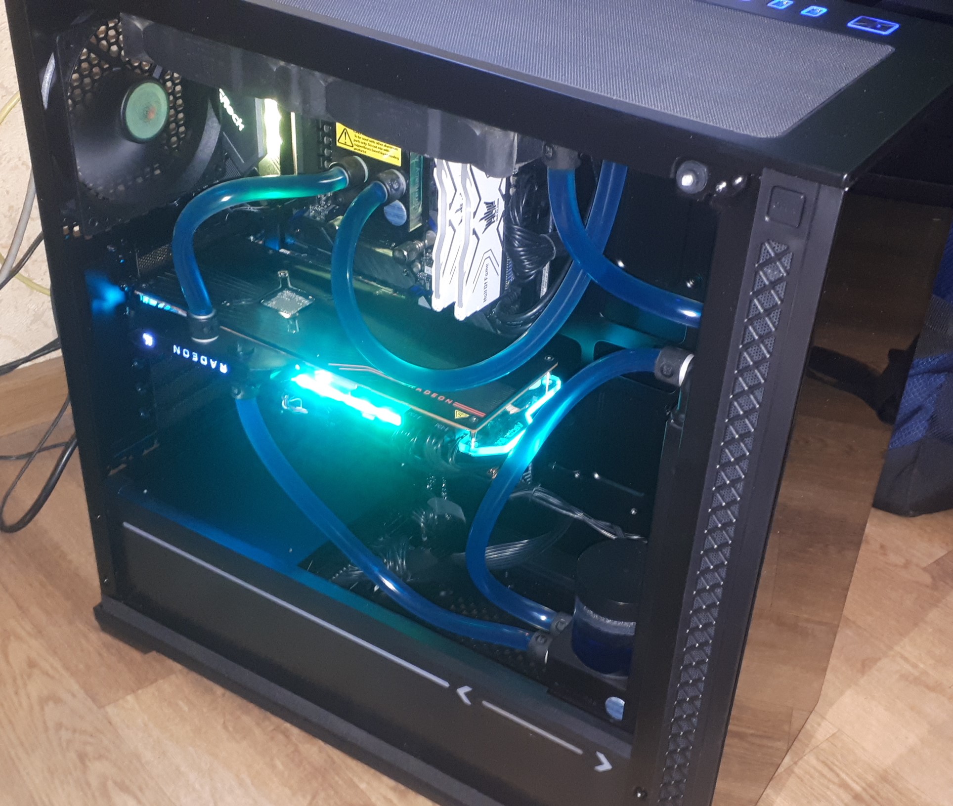

По поводу "правильного" порядка, очень может быть, что это так. Но в моем конкретном случае походу овчинка выделки не стоит, да и шланги щас перетыкать лень, завтра попробую поставить так,(с подключенными наоборот входом-выходом блока CPU), как он проработал с пару лет (c 6800XT), помпе вообще пофиг было, как и водоблоку, относительно температуры проца. Когда ставил блок от 9070XT поменял (случайно) вход и выход на CPU. Но в обоих случаях поток был от помпы к радиаторам. Это к вопросу о сопротивлениях и мощностях.
Фитинги на текущем ПК G1/4 на обоих контурах вн. диаметр под шлангом 10мм, под резьбой 9мм, сами шланги 9.7/13 (по моим замерам), стенка 2 мм.
