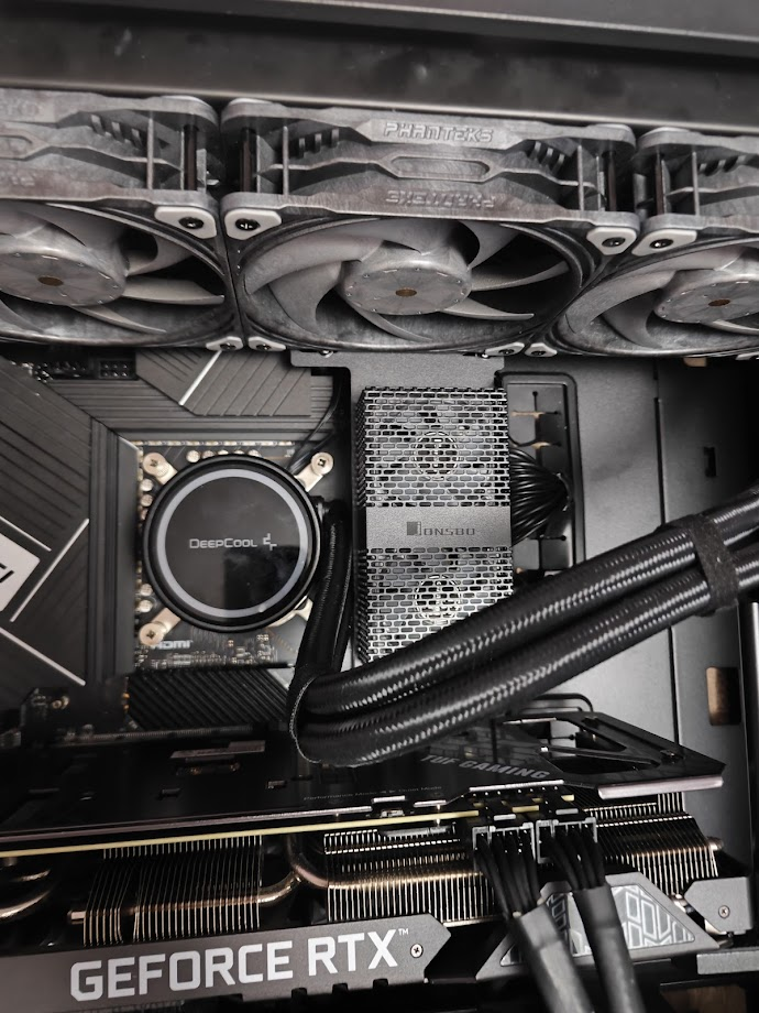

а такой вопрос, тут писали что для DDR5 лучше айсмен. Бикси.барру сильно хуже по теплоотводу? или речь была только о радиаторах на воздухе, а если под воду, то без разницы?

iamgreen медь на воздухе чуть холоднее. На воде погоды не сделает, только деньги в минус.

ну сейчас память под JONSBO NF-2 ARGB. И при тестировании дает 52 градуса. Просто коль меняю aio на кастом, то можно и память перевести на воду. Если оcтавить под вентиляторами, есть шанс что не влезет 45й радик с T30. без вентиляторов температура порядка 60 градусов и сыпет ошибки.
да ну кастомом лучше водоблок, делов там...
Вот такой можно:
https://aliexpress.ru/item/400052396218 ... 0005198358 или похожее, без экрана
ну будет на 1-2 градуса горячее медного айсмана, да пофиг. У них даже на директфлоу радиках не особо холоднее.
На воде память (ну, Т пмика, конечно) всего на пару-тройку градусов выше воды в карху, а там горячее всего.
ну или https://aliexpress.ru/item/100500897095 ... 6a5d74iNsC
у бикски есть еще для 2-слотовых блок
https://aliexpress.ru/item/100500830010 ... 6a5d74iNsC
у барроу скорее всего тоже...

а двухслотовый разве можно поставить на две планки, если они стоят через одну? мне кажется там не прикрутить
не, только четверной. Это на случай, если плата 2х, как у меня.

iamgreen память мало выделяет тепла в сравнении с камнем или ВКартой, пофиг какая будет вода, любой будет с избытком
