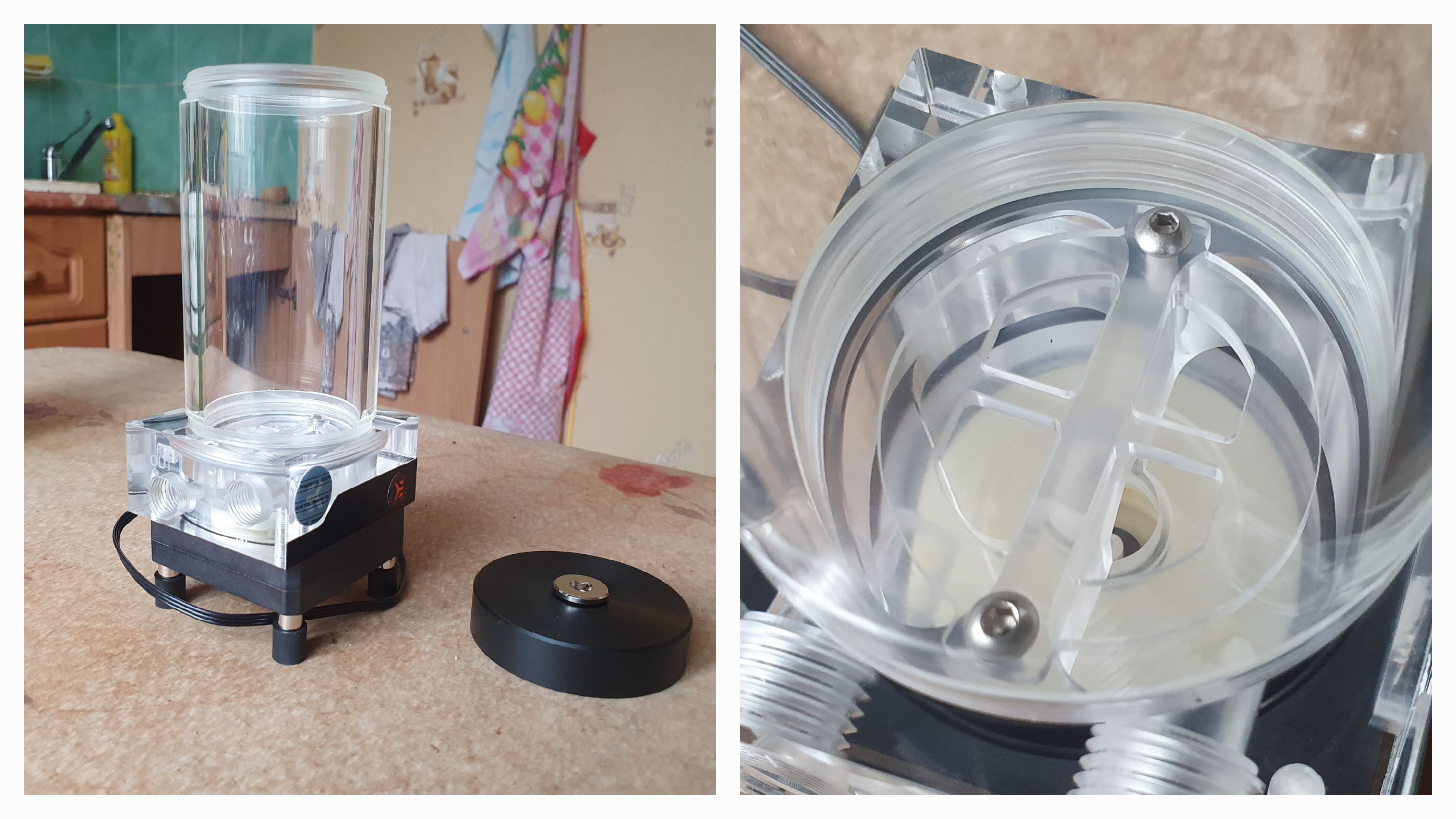

Megagad
Вот новая XRES. Не знаю, видно на фото или нет, что-то похожее на волнорез, только маленький, на дне. И кстати крышка с инлетом.
20250904_113932.jpg [ 641.44 КБ | Просмотров: 1763 ]

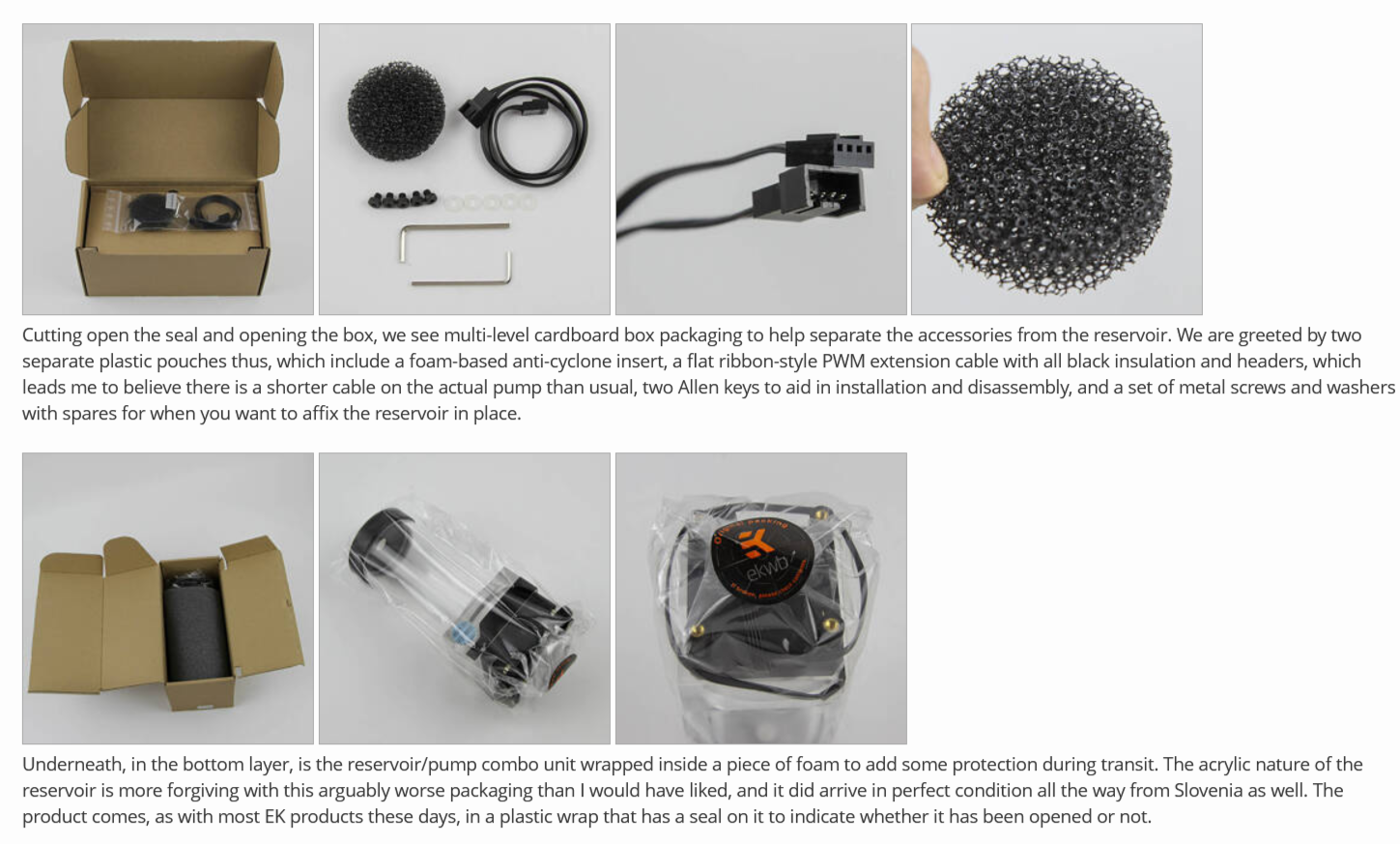

vol2008 это называется воронко гаситель, или у вас по резервуару "волны ходят" =)

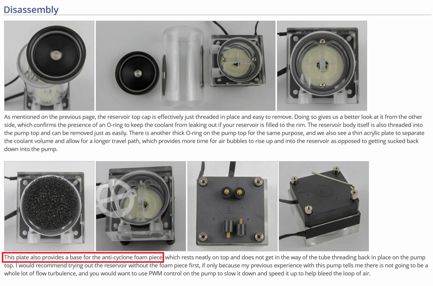

Ну прям кладезь энциклопедический... Не знаю что такое "воронко", а воронка - прибор такой лабораторный, если чо ))
И да, волны в стакане конечно не ходят, но принципиально гашение вихря этими перегородками не сильно отличается от работы подводных волнорезов.
PJVol @OCN, Anandtech

1DaFull лучше сразу сделать хорошо, чем потом переделывать... да и камни на АМ5 те ещё кипятильники 2й радиатор в отличии от 3й помпы лишним не будет
vol2008 набегание волны - процес циклический а вращение воронки - постоянный, так что процессы физически довольно разные, хотя технически средства для борьбы - сходны
и да именно воронко гаситель ставится в резервуары над выходом из оных и именно так он называется в тех документации.
это "заправочное отверстие" ;) "С инлетом" - две "дырки".
раньше крышки вообще были без отверстия - заправка подразумевала отвинчивание оной и заливку и потом обратно завинчивание :) ЕК даже учится...
комплектные "перегородка" и "паралончик" есть?
Хочешь сделать людям хорошо — сделай плохо, а потом верни, как было.
Нет, в комплекте одни винтики-шпунтики и крепеж. Я ж специально фото покрупней сделал, чтоб ты глянул, что там на дне стакана. Хотя один человек тут мне ответил, что это очень похоже на "гаситель Воронко" (типа, как "чашка Петри", или "аппарат Илизарова" )
Регистрация: 16.11.2007
Откуда: Крым, Земля!
Фото: 4
ну, значит вас ОПЯТЬ "немного обманули" ;)
https://www.techpowerup.com/review/ekwb ... sic/2.html - у вас украли паралонку...
И да - буржуи называют это "антициклонная губка" :D
