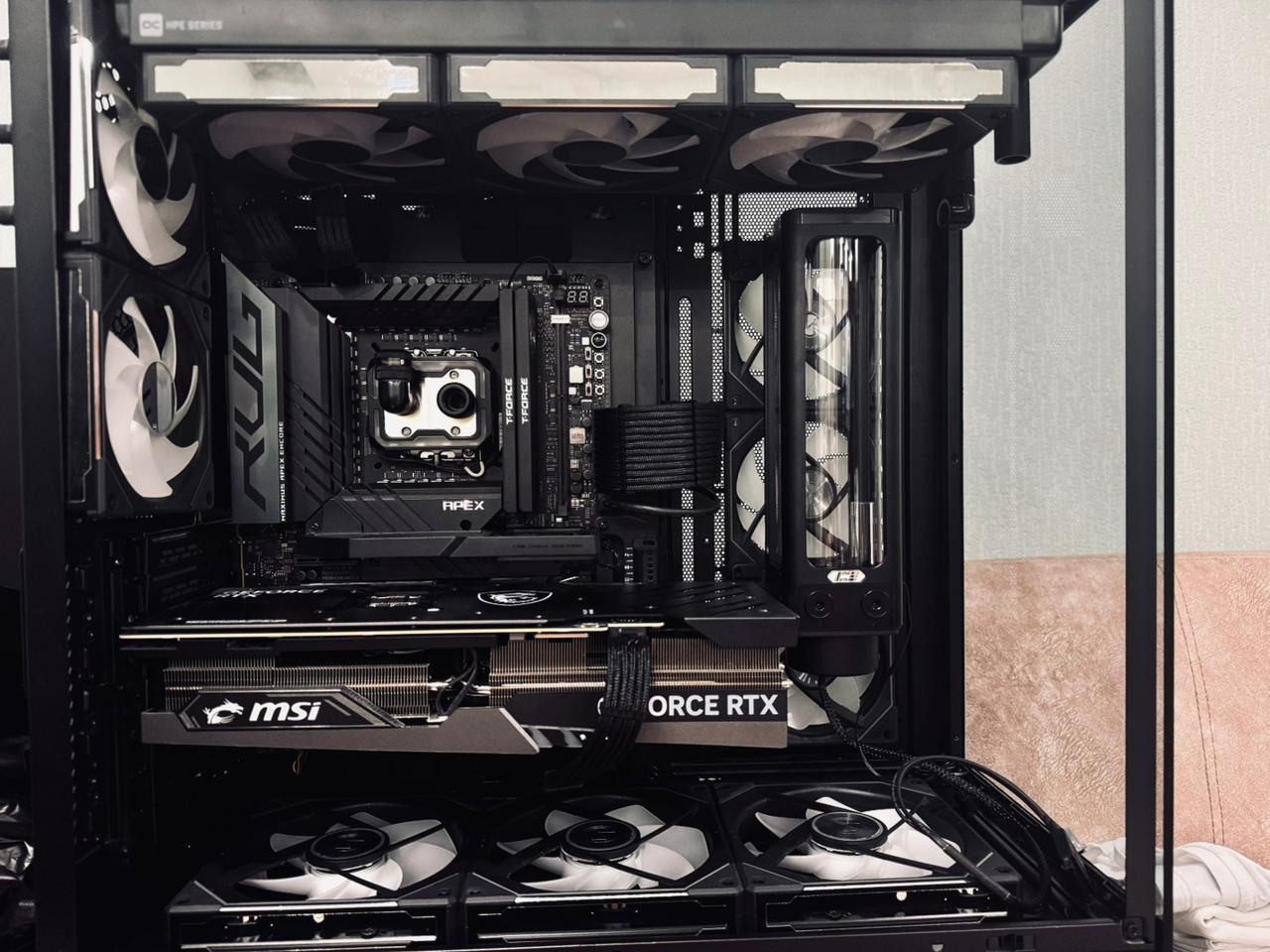

В общем пришли все комплектующие для кастома, как соберусь напишу список всего.
Вчера все разобрал, обеспылил, помыл. Вечер провозился короче, накинул примерно как все будет выглядеть.
Седня/завтра думаю окончательно соберусь.

Вопрос еще такой, можно ли предварительно запустить ПК без воды. Проверить чтобы изображение вывел, а то всякое бывает неохото потом сливать и поправлять) Или проц сразу без охлада в 100 упрется?
Я бы комборез не стал ставить через вентиляторы, как то колхозно получается. Просто на боковую панель без этих вертушек.
У меня в таком же корпусе вот так сделано - комборез стоит на нижней панели через рамку, а на боковой 3 140 на вдув(реверсивные.)

Регистрация: 03.02.2016
Фото: 7
Можно. Секунд 10-20 не опасно - водоблок впитает тепла немного. В биос загрузились и сразу офф.

Регистрация: 28.08.2010
без помпы можно, ей на сухую нельзя.
Фото: 7
Ну да требуется уточнение. С установленным водоблоком, без воды и без подключенной помпы можно, но очень быстро. В систему лучше не грузиться - возможно конечно теплоемкости распред крыши процессора и водоблока хватит, но не рекомендую рисковать.

Регистрация: 25.01.2023
Откуда: Казахстан
Годный вариант тоже, но пока так оставлю наверное, у меня крепеж на 120 только пока есть, а все вертушки 140 стояли, вчера с запаса достал 120) Попробую их сегодня вниз перенести, посмотрю как получиться

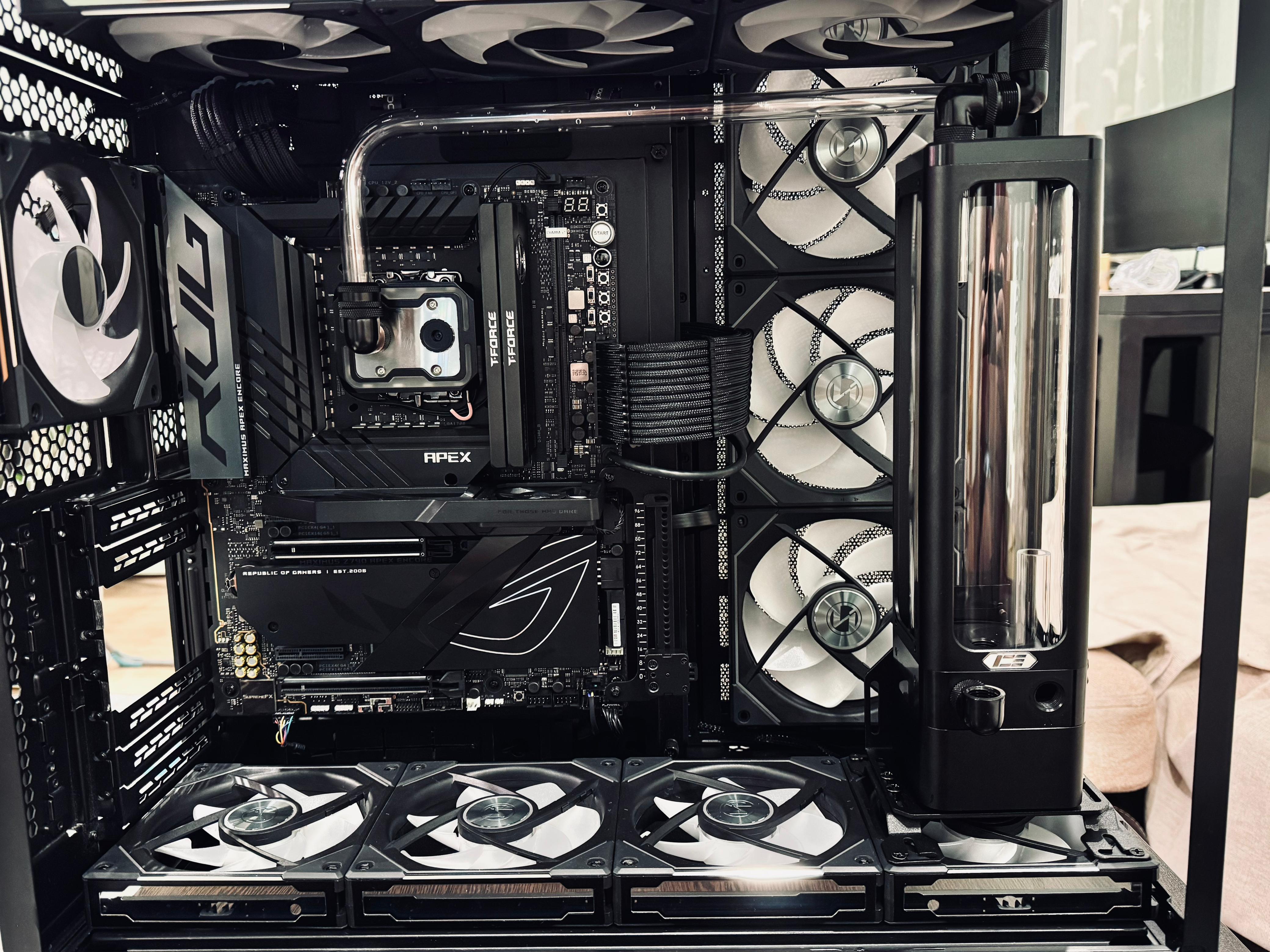

Откуда: Казахстан
Вчера переставил резервуар на нижний вентиль, прикинул контур, попробовал гнуть трубки, в целом сложного ничего нет, главное точность))
Одну трубку погнул, ток с переборщил и чуть больше отрезал чем нужно. Сегодня вечером дальше буду собирать.

Регистрация: 08.09.2014
Интересно ... Но я бы поставил Резервуар на нижнею панель не через вентилятор а на виброгасители и убрал бы вентилятор с задней панели, это лишняя сущность у вас и так избыточное давление в корпусе и все будет вылетать через вентиляцию.
