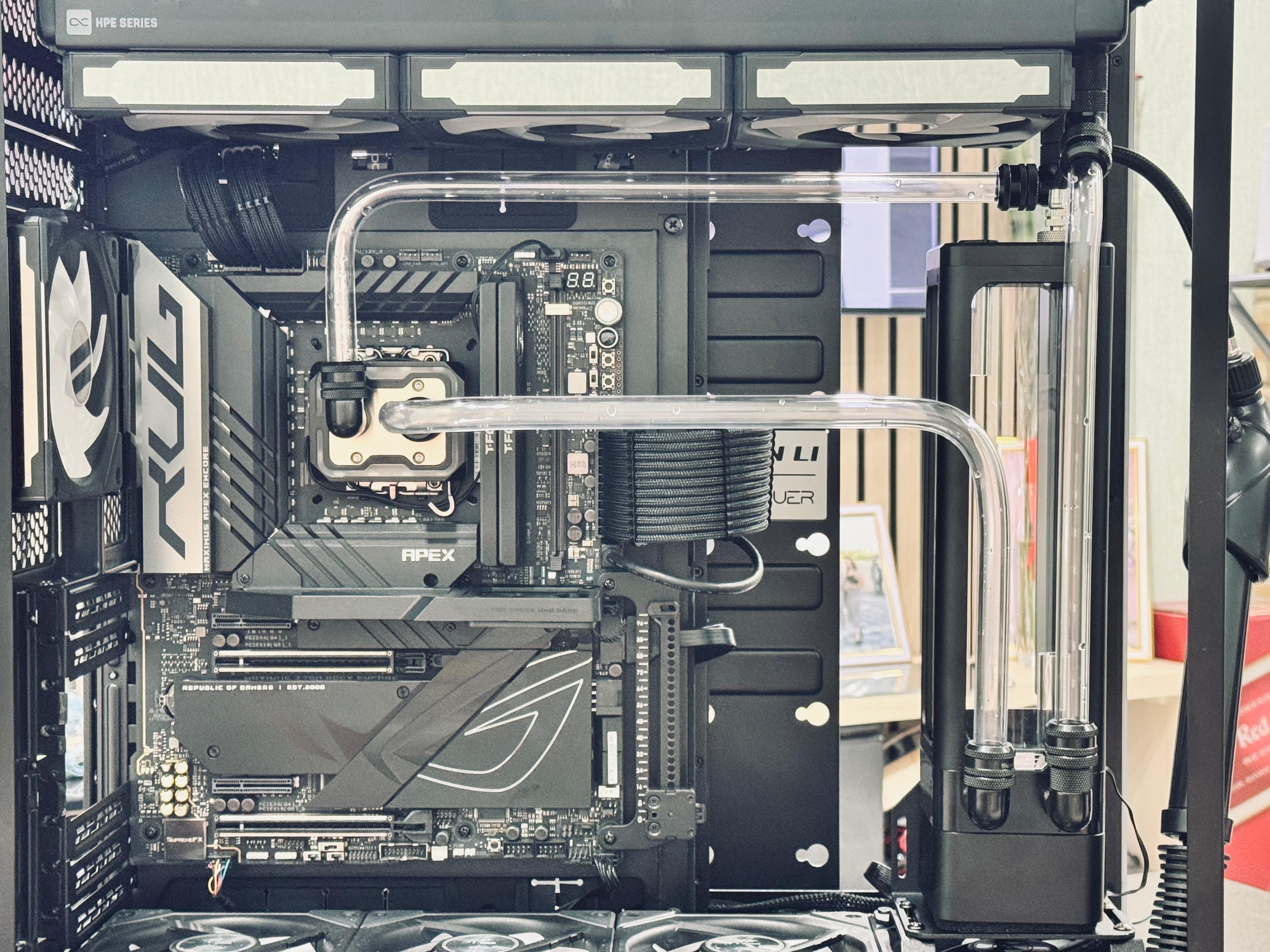

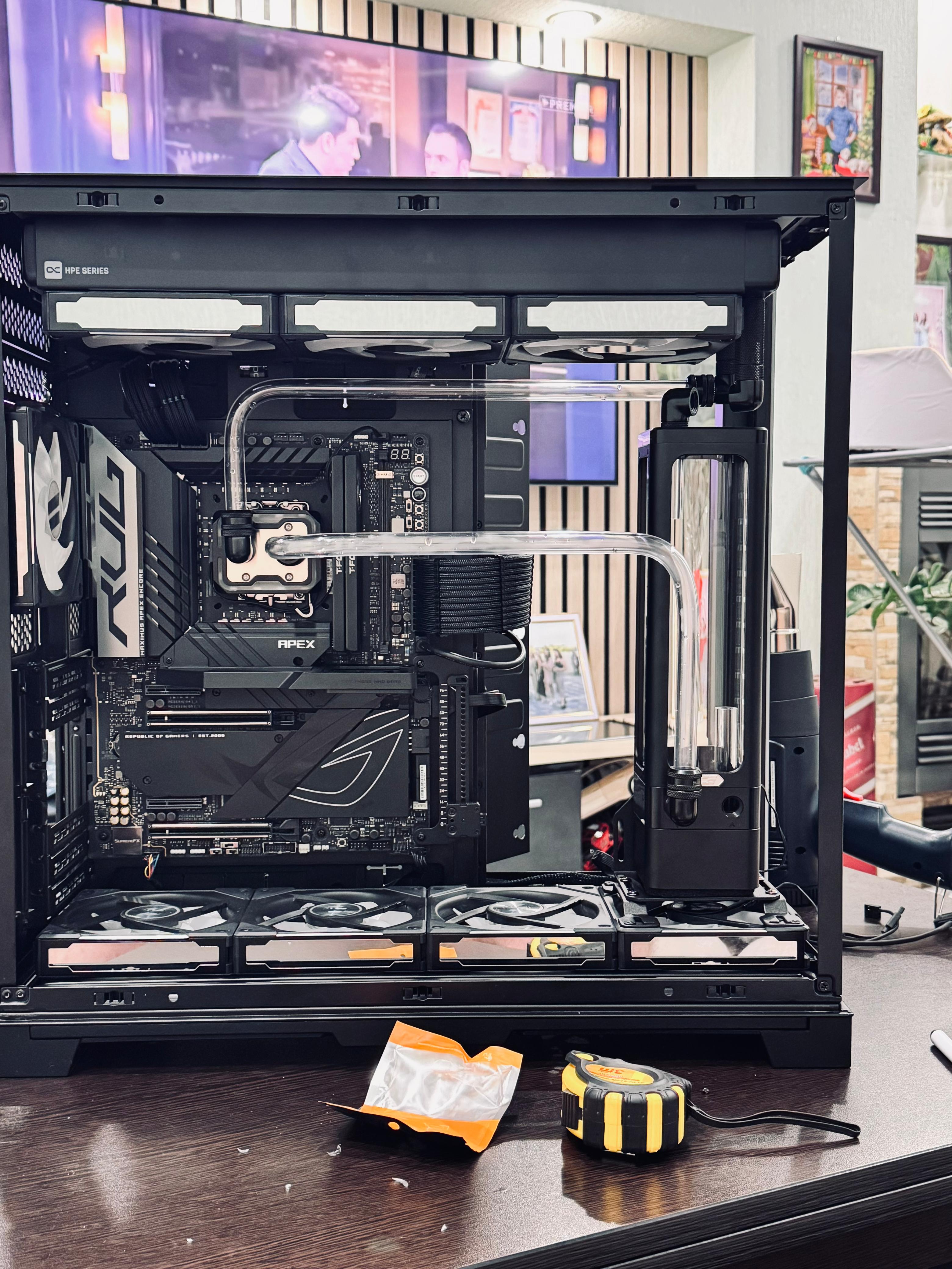

В общем дособрал контур
Комплектующие
Радиатор - Alphacool NexXxoS HPE-45 Full Copper 420mm Radiator TaoBao
Помпа - Alphacool VPP Apex TaoBao
Комборезервуар - IceMan Cooler ICE-DX5-240 Ali
Водоблок - SuperCool DD медный LGA1851 Авито
Жидкость - Alphacool Tec Protect 2 Clear 1000ml TaoBao
Фитинги, адаптеры, фитинги - Barrow Ali
Трубки PETG - Bykski TaoBao
Вроде ничего не забыл
Сборка проблем не вызвала, когда все на руках то становиться предельно понятно что куда и как, гораздо сложнее было с выбором комплектующих, Благодарю всех кто помогал советами, вариантами деталей.
Трубки гнуть оказалось делом легким, взял PETG и ножницы для них, оставалось только все правильно отмерить и загнуть. Трубок взял 6 метров, 1.5 еще осталось, одну трубку только испортил, в параллель не попал лишнего с нее отрезал, потом это дело исправил. На трубке от помпы к водоблоку делал два гиба, получилось с первого раза.
Визуально трубки расположены по уровню, криво косо перепадов не замечено.
Не хватило правда 1л жижи, резервуар заполнен больше половины, через недельку приедет еще и долью.
С размещением резервуара вопросы еще были, в итоге прикрутил его на вентиль, снизу поставил 4*120, без виброгасителей (их тоже брал, пока не пригодились). На вентилях по краям есть резиновые вставки, думаю они чуть будут гасить вибрации если они будут.
Фото

Запустил контур, с виду поток воды хороший прям, помпа на максимальных 4500+ работает и ее чуть слышно, вибраций нет. убавил обороты до 4000 и помпу не слышно вообще, корпусные вентили на 600 оборотов, максимальная тишина.
В целом контур пока временный, после НГ наверное возьму 5080 или 5090 с водоблоком, и водоблок на память еще.
От процесса кайфанул, интересно собирать такие вещи.
Если что-то еще вспомню то дополню.
что и является подавляющей основой работы с трубками
даже по представленным фото все заметно сходу, + радиус гиба разный
для первого опыта сойдет
14700k/48GB Ram/RTX5080/STH10/Liquid Cooled
Регистрация: 25.01.2023
Откуда: Казахстан
Радиусы гиба не измерял, гнул по трафаретам Barrow, но там тоже есть нюансы, можно разные углы получить, но старался все одинаково делать.
Следующий когда буду собирать, возьму полотно на стол, коврик инженерный и набор углов разных прикрепить к столику, так точнее и удобнее будет как по мне.
А в целом в живую прям нравиться как выглядит.

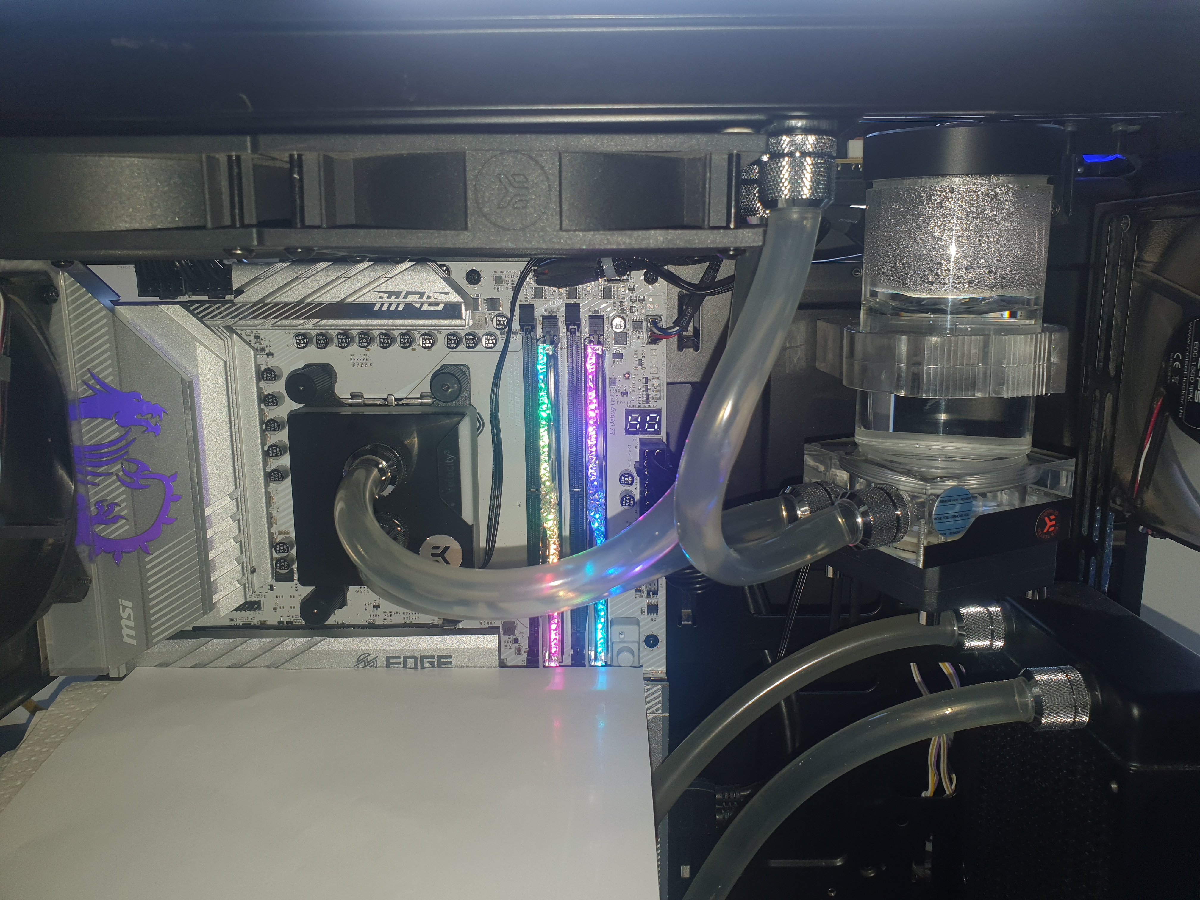

Temirtausec
Вижу знакомые оранжевые пакетики на столе )
Добавлено спустя 4 минуты 29 секунд:
Cillian33 писал(а):
и убрал бы вентилятор с задней панели, это лишняя сущность
А я бы нижние убрал, это еще "лишне́е" сущность.
Добавлено спустя 1 час 8 минут 49 секунд:
Megagad писал(а):
ну, значит вас ОПЯТЬ "немного обманули" ;)
https://www.techpowerup.com/review/ekwb ... sic/2.html - у вас украли паралонку...
И да - буржуи называют это "антициклонная губка" :D
Ну и пускай подавятся ей :D
На самом деле, даже на макс. оборотах (2600) никаких вихрей и воронок нет. Вот заменил XRES-SPC на XRES-SPC )
Стакан заполнен чуть больше, чем наполовину (или пуст чуть меньше, чем наполовину :lol: )
Ну и bye-bye FluidGaming, теперь Full Copper )
есть. но неглубокая. Плюс плохо её видно за крепежом. залейте больше - вообще норм будет.

Megagad
Залил бы, да вода закончилась (литр куупил, думал хватит).
Воронка ну такая... считай что нет ее, один в один, как на предыдущей помпе.

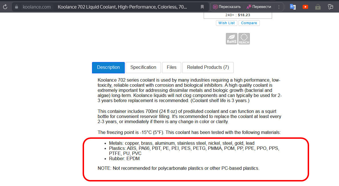

vol2008 кто вам такую ерунду сказал? 8 год жижа на пропиленгликоле плещется и шланги живые ( PU). В кулансовской 702 жиже примерно 30% пропиленгликоля, а это одна из лучших жиж.

vol2008 писал(а):
Гликоли нежелательно в гибкие трубки лить.
Вот это поворот... :shock:

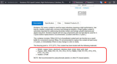

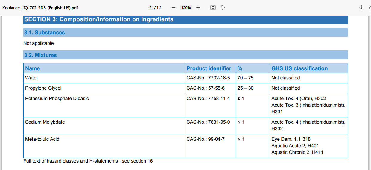

Ну и дабы не быть голословным..:
https://koolance.com/liquid-coolant
Снимок1.jpg [ 131.1 КБ | Просмотров: 1447 ]
Снимок2.jpg [ 145.07 КБ | Просмотров: 1447 ]
Данная ЖиЖа в контурах на ПУ и ПВХ как бегала так, и бегает аж позапрошлого десятилетия...
Вопросов не имеется... :haha:
Ну и подзатыльник..:
"Гибкие трубки" бывают разные ;) Материалы, нестойкие к "многоатомным спиртам" редко применяют для "трубок".
Про "ПВХ-шланги" отдельная песня - "каждый любит как он хочет" в среде производителей данных шлангов и льют "пластификатора" как кому вздумается. Плюс сам пластификатор разный. Так что говорить за ВСЕ ПВХ шланги немного глупо. Да, из соседнего хозмага ПВХ шланг загадит вашу систему пластификатором при ЛЮБОЙ жижие! Даже не чистой воде. А вот фирмовые ПВХ(альфа, куланс, хеткилер, ЕК(не все)) довольно стойкие к "обычным" жижам! Но они в разы меньше выделяют пластификатора в контур!
Так не лучше?)
Для режима Full-ЛГБТ не хватило одного argb хэдера, он как бы есть на видюхе, да сам разьем неудачный впаяли (вертикальный)
