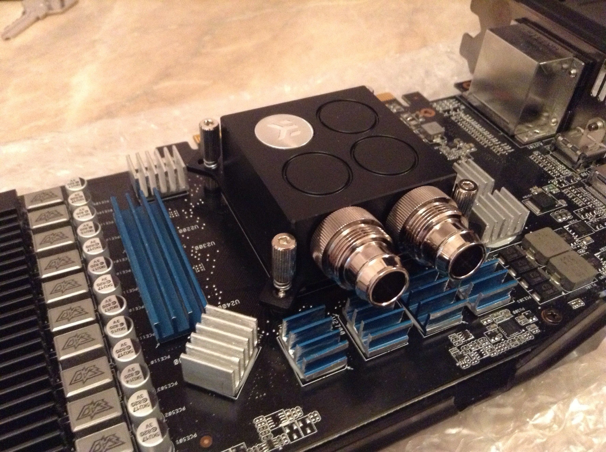

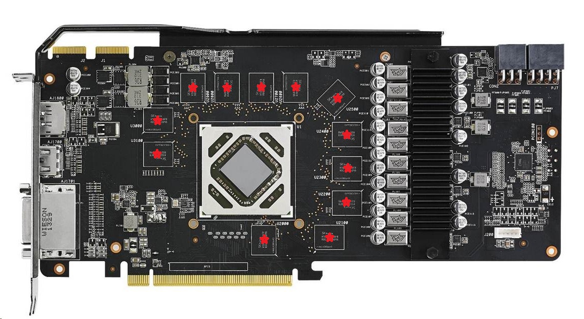

Установил универсальный водоблок EK-VGA Supremacy - Acetal на видеокарту ASUS R9280-DC2T-3GD5 Radeon R9 280 DirectCU II TOP 3GB GDDR5, посадил на термопасту радиаторы. Запустил водянку, заправил, воздух выгнал. Всё работает бесшумно, нормально. Стресс-тест в AIDA64 Extreme процессор FX-6300 проходил на температуре 46 градусов. Но, когда пытаюсь протестировать видеокарту, то экран гаснет через 2-4 секунды после начала теста. Именно экран гаснет. Если в этот момент рестарт ПК сделать, то экран не загорается, но Windows 7 запускается (слышны звуки). При рестарте на материнской плате загорается красный светодиод, около слота, куда вставлена видеокарта. После этого нужно выключить ПК и запустить снова, заметил, что программа автоматической настройки параметров интернета исчезает.
Игры запускал - работают нормально, но через минут 10 игры происходит заметное падение FPS. При любых попытках теста параметров видеокарты происходит тоже самое. Установил вентилятор под видеокартой на обдув радиаторов. Эффекта ноль. Прикладываю печатную плату R9 280. Красные точки - места установки радиаторов. Вот так выглядит с установленным водоблоком и радиаторами.
Может быть я забыл ещё куда установить их?

Может питание нужно тоже чем нибудь охлаждать.

DragonQ но там же штатный радиатор установлен
Имеется ввиду питание на самой видеокарте. Вы установив водоблок убрали штатное охлаждение, а поскольку вода скорее всего везде, то внутри корпуса воздух стоит на месте.
Даже установив на память радиаторы необходимо как то отводить нагретый воздух от них. Чего не происходит.
Предлагаю почитать профильные темы на форуме по водному охлаждению видеокарт. Там подробно расписано кто как решил данную проблему. Скорее всего VRM перегревается.

Junman на видеокарту снизу дуют два вентилятора. Один (80 мм, ~1800 RPM) на память, второй (120 мм, ~1450 RPM) на фазы питания

Моя 280 (правда х) на воздухе прогревалась выше 90 градусов, при макс нагрузке в тестах были похожие симптомы, поэтому сейчас на ней стоит фулкавер.
Поэтому обдув возможно и не решает поставленной задачи.
Как вариант можно проверить установку водоблока на сам чип (возможно криво встало), программы то какую температуру в простое показывают и под нагрузкой?

Junman В простое - Диод ГП 46 °C, GPU VRM1 34 °C, GPU VRM2 26 °C
В нагрузке Диод ГП 82 °C :bandhead: , GPU VRM1 39 °C, GPU VRM2 26 °C
Кажется, что на самом деле водоблок криво стоит
Довольно странные показатели, учитывая что по VRM изменений почти нет, хотя должны быть. А через какую программу данные получены? И нагружали чем?

Junman Температуру смотрел через AIDA64 Extreme 4.70.3200. Совпадает с температурой, которую показывает официальная программа Catalyst. Нагружал Command & Conquer 3 Tiberium Wars :lol:
