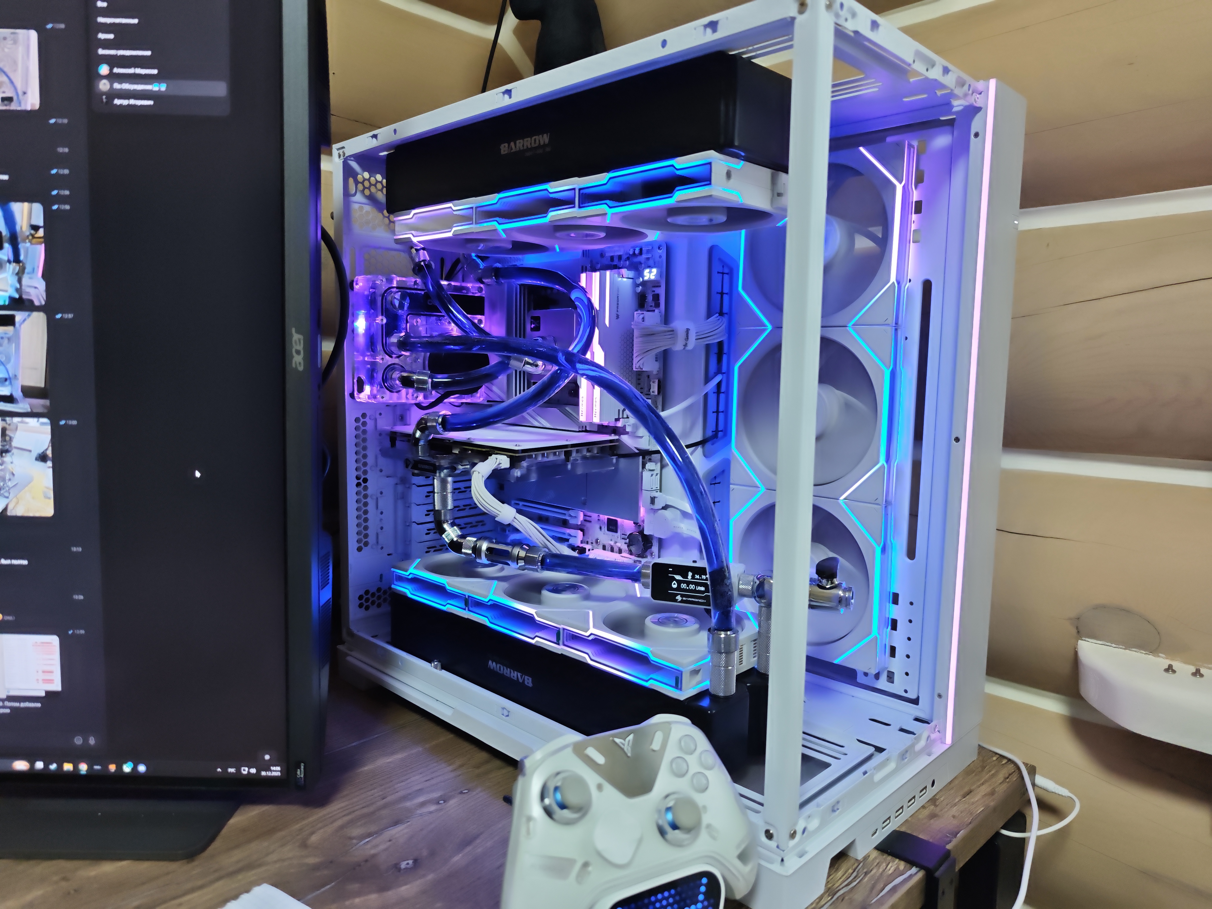

Что-то не пойму, датчик потока Barrow сам поток не показывает.
Настроек особо нет, всё поперебирал. Температуру кажет. Направление (если это оно) переключал.
Что-то неочевидное, может быть, есть?

а импеллер переворачивал? :?:
возможно слишком низкий поток, там есть определенный минимум, что бы он начал что-то показывать
или банально брак самого датчика
сами подобные датчики собственно хрень, ставить разве что ради термометра на экране
Не, сходил к ним на сайт, мануал посмотрел.
В общем на следующей сборке теперь уж, не разбирать же.
Не повезло с направлением :)
Могли бы бумажку какую в комплект кинуть по установке, блин.

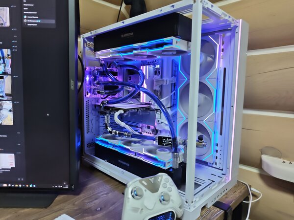

В общем сколхозил первую свою СЖО.
Всё, как обычно, пошло не так - третий радиатор 420 вертикально влез, даже с пуш-пулом, но его подключение потребовало бы массу всякой арматуры, которой на руках нет.
Уголки подсчитал плохо, пришлось гнуть шланги, как итог - даже остались. Плюс куча всего еще про запас.
Помпа 70% вентиляторы 30%, видеокарта 56 градусов, память 64. В простое 34 и 46. (в комнате слишком жарко из-за отопления было, жидкость была 34 градуса где-то, ПК возле батареи). Отопление сбавил - 52 градуса по чипу.
Собственно ради этого и затевалась авантюра, проц просто до кучи под охлад попал. Про него говорить нечего особо, ему плевать чем там он охлаждается, стабильно полтос держит и всё.
Осталось кабели поменять.

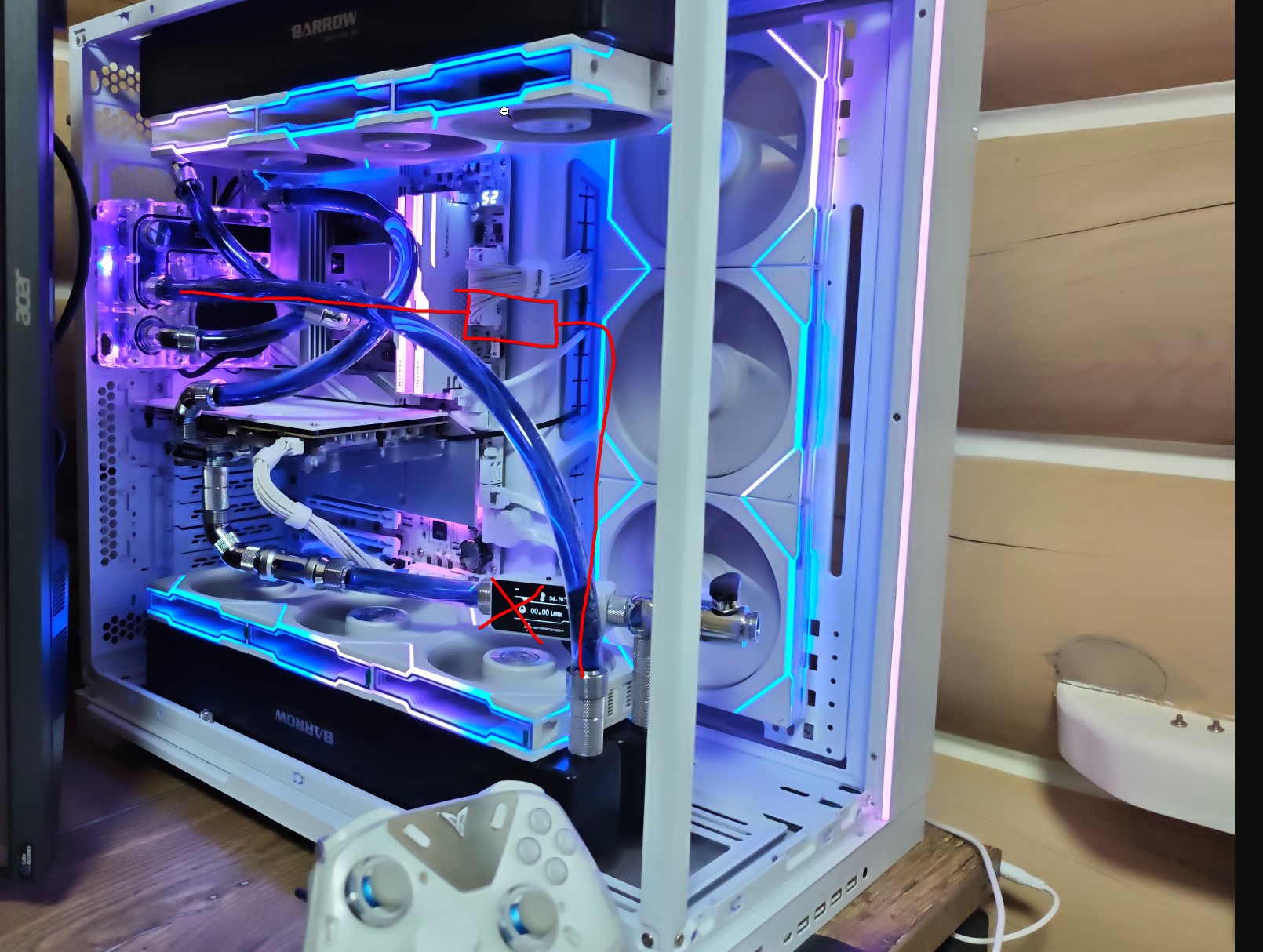

Есть легкий путь... и есть сложный в котором придется все шланги крутить вертеть.
Комментарий к файлу: Легкий вариант
