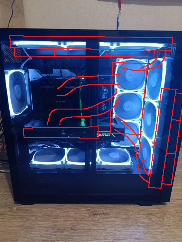

Всё же решил взять Lian Li O11 Dynamic EvoXL.
Думаю приклеить distro plate на переднее стекло, чтоб поток воздуха cнизу можно было запустить. А то набора нет в наличиях по смене стекла на сетку.
Картина такая - 420 сверху(выдув), 360 сбоку(выдув), дистра на стекле, снизу вентиляторы на вдув, сзади на вдув
Что думаете?

и воздух из камеры с железом пойдет в оба радиаторе
тут стоит задуматься насколько он будет горячее, чем забортный?
подсказочка - это зависит от железа
например моя 6900хт на воде в хорошей нагрузке со стороны бекплейта была как сковорода
5080ртх со стороны бека просто холодная
а еще радиаторы МП, палки памяти и прочее
как правило в результате получается колхоз, после этих "приклепить/наклеить/помазатьговном"
это в плане визуальной составляющей
если планируете ставить дистро плиту, то, наверное, хотите сделать красиво?
может есть готовое винтовое крепление или возможность сделать что-то достойное самому?
да и плиты эти кроме визуала ничего хорошего не несут
шансы попасть в уровень по портам (если собираетесь на трубках) никакие, разве что с использованием кучи оффсетов - но там результат будет примерно с вершины убожества
сам по себе материал тоже сомнителен (прозрачное стекло), даже при отсутствии механического воздействия может дать трещины
короче рекомендовал бы я взять обычный комборез, например из ацеталя и стекла (не пластик)

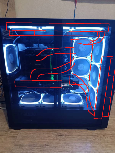

Дистро от bykski на морду брать не вздумай, в целом китайские дистры на корпусы лучше обходить стороной. Меня многие отговаривали.
Да и в целом клеить куда-то её - странное решение.
Посмотри на альфакул кор 120, сзади вместо вентилятора. Рез с помпой. На озоне "AlphaCool 120Шенгенский переплет VPP / D5". Везет только очень долго.
Я фотку кидал на днях тут, о11 ево xl, альфакул шегенский переплет 120 сзади и радиаторы 60мм толщиной верх-низ. 420х30 при том с вентиляторами сбоку поставить можно, можно даже с пушпулом, но прикрутить к нему трубки будет проблема.
В целом цепочку из компонентов можно выстраивать как душе угодно, это я зачем-то наколхозил чередование радиаторов и водоблоков.
Если бы лично я сейчас думал всё полностью перебрать с заменой корпуса, то, скорее всего, начал выцеплять бы либо корсар 9000D, либо какой-то небольшой корпус под внешний радиатор.

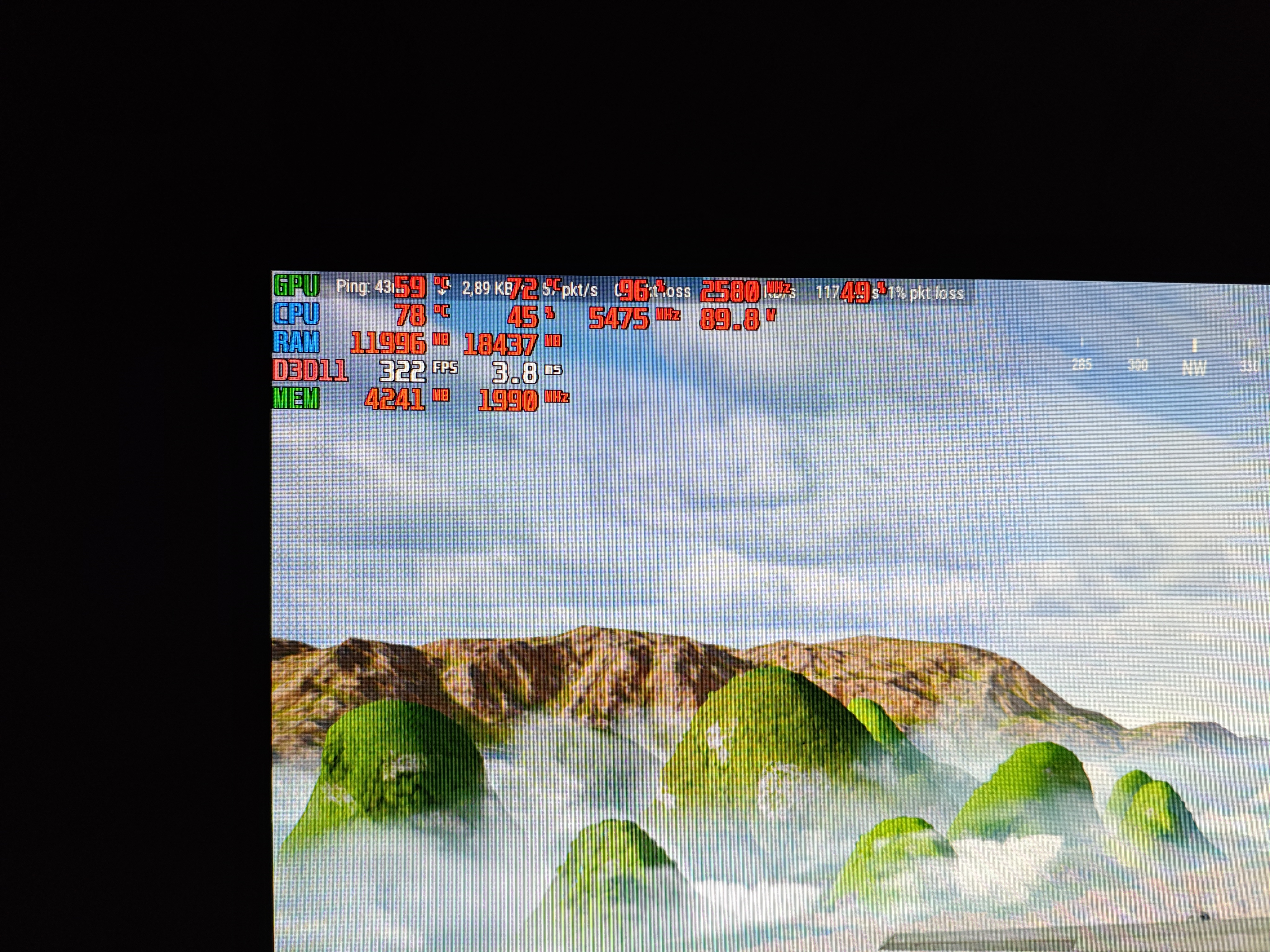

Имею температуры в пабге 75-80 градусов на райзер 7700 +200pbo -25curva на водянке cooler master ml240l, хочу поменять на lian li galahad 2 lite 360.Вопрос, стоит ли оно того? Или это бессмысленная трата денег?
IMG_20260117_191730.jpg [ 5.18 МБ | Просмотров: 594 ]
