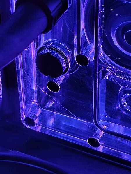

Всем привет!
Собрал я значит всё, и увидел эту трещину, она внутренняя.
В том участке ничего не крутилось, а трещина есть...
Подскажите, норм ли так будет в дистропанеле, или пытаться по гарантии обменять?

Регистрация: 07.05.2013
Откуда: 163
Фото: 108
нужно попытаться по гарантии не обменять, а сдать назад это барахло и вернуть свои деньги
и на них купить нормальный комборез
14700k/48GB Ram/RTX5080/STH10/Liquid Cooled
Регистрация: 16.11.2007
Откуда: Крым, Земля!
Фото: 4
трещина или царапина???
