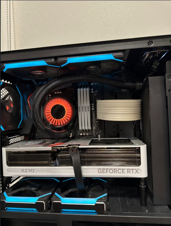

Регистрация: 16.10.2010

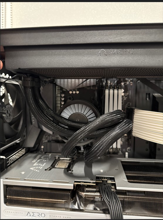

Lancool 2 Mesh + Liquid freezer 3 pro
1 Вариант - не закрывается стекло, только с очень большим усилием и гнет место где процессор.
2 Вариант - Безопасен ли такой изгиб? В местах фитингов напряжения нет, они свободно ходят
3 Вариант - Выглядит чище всех, но в таком случае в СВО воздух и звук такой будто рядом ручей, помогает только занижение помпы до 25-30% процентов, а шлангами вниз поставить мешает ВК и стекло.
Оправданы ли мои опасения по поводу второго варианта и придется оставаться на третьем варианте?

CrosbyBun 3. Но чуть вверх еще подать радик. А журчание потом должно стихнуть

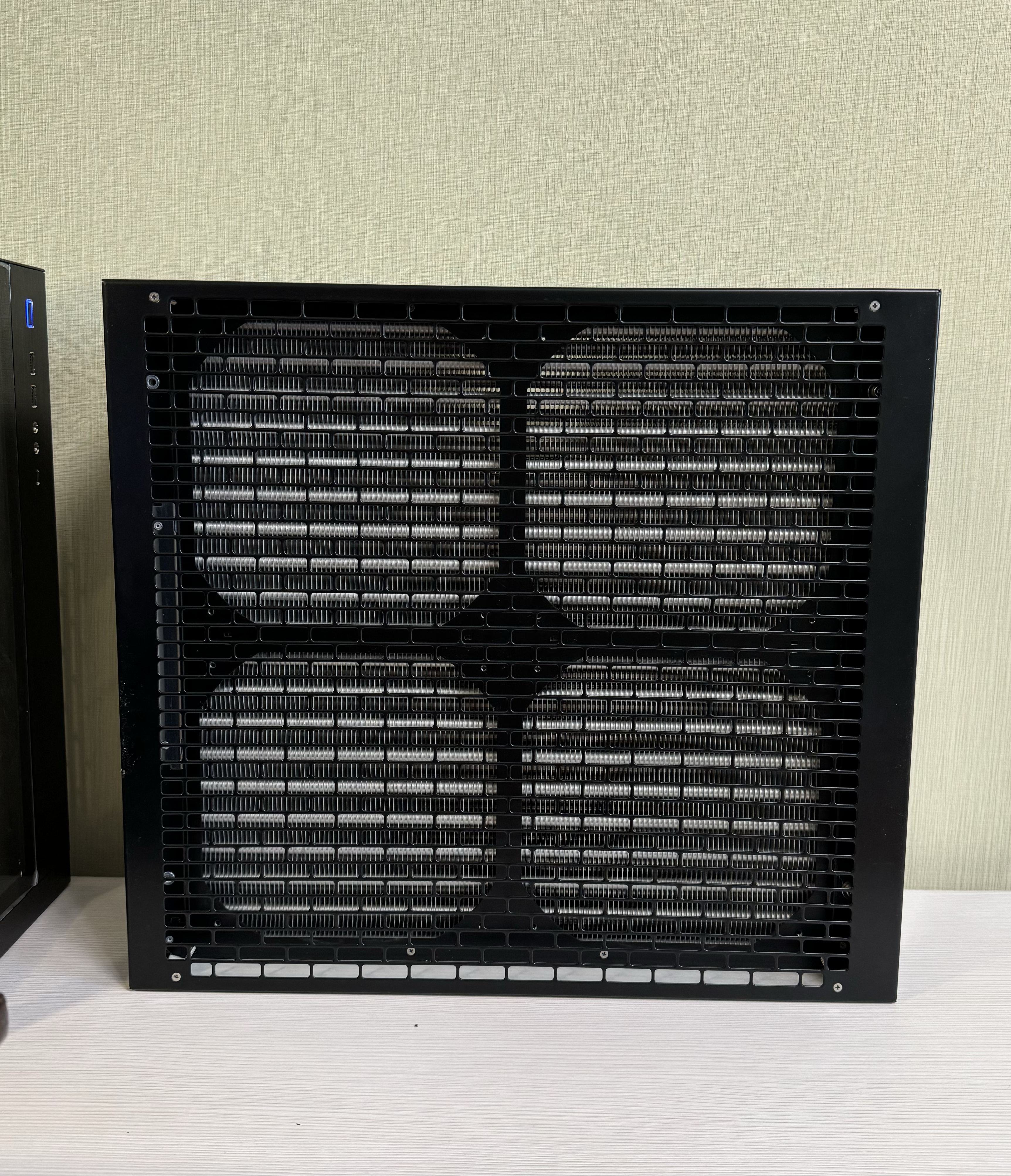

Приветствую. Приобрел обычную версию mo-ra3 420 (не pro). С полным комплектом, докупил только крепления на стену (радик будет висеть на стене). Корпус будет самой нижней точкой в системе. В связи с этим возник вопрос. Нормально ли будет если на задней планке РСI Slоt Раss-Тhrоugh Вrасkеt замутить тройник. На одну его сторону установить фильтр со шлангом, на другую кран для слива? БРС использовать не хочу.
Mo-ra3.jpg [ 6.99 МБ | Просмотров: 1146 ]
P.S. в корпусе будут водоблоки (проц, озу) и датчик потока.

dremm08 для начала не стоит использовать РСI Slоt Раss-Тhrоugh в любом виде(режут поток, болтаются в слоте некоторые стоят несусветных для своего конструктива денег),
просто выглядят колхозно и не удобны для разводки.
врезанные в заднюю стенку корпуса фил порты лучше по всем статьям
штатные крепежи моры на стену - фуфел, ибо зазор от стены - смешной, надо наращивать высоту хотя-бы до зазора в 100мм
для продолжения тройник не особо нужен, с таким-же успехом можно сливаться с нижнего порта видеокарты, добавить кран туда по желанию, можно конечно и с тройником "за бортом"
желательно второй кран поставить на один из свободных нижних портов моры (иначе слить контур нормально будет - мало реально
фильтр надо брать с большим проходным сечением, как минимум что-то типа

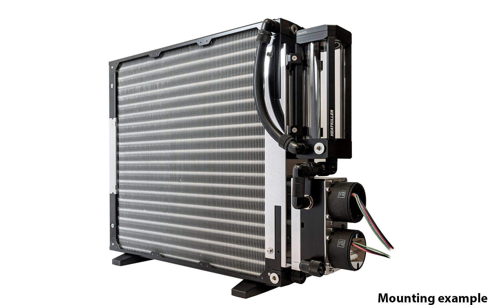

Второй кран ниже помп ставить или выше? Сборка будет, как на изображении ниже.
mo-ra3-420.jpg [ 258.48 КБ | Просмотров: 1122 ]

dremm08 собирать воду на море но без ВКарты в контуре - как минимум странно и не целесообразно... ВК в любом случае желательно обводнить, нусть и не сразу.
насчет PCI проходной заглушки не разработайте их до улици... и всё-же подумайте о фил портах, они лучше во всём.
2й кран в нижний порт моры, 1й на тройнике в ветку между дуал топами и корпусом ближе к корпусу, так можно будет без разбора слить 80-90% жижи.
опять-же я бы собирал так 77375 77376
в варианте на вашей картинке избыточно много углов.

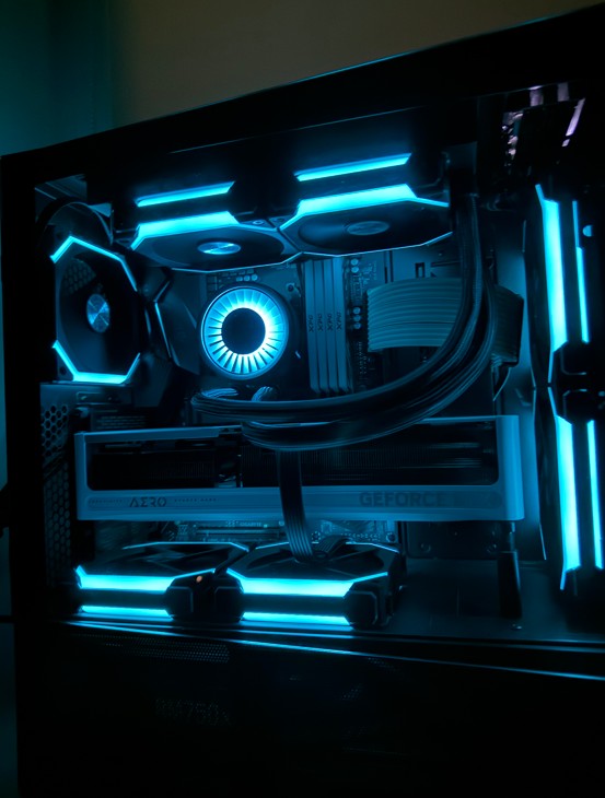

Господа, в очередной раз всем спасибо за консультации и мои тупые вопросы, сантехник я только начинающий.
Почти собрал очередного франкенштейна, осталось по мелочи внешку причесать.
81638
81637

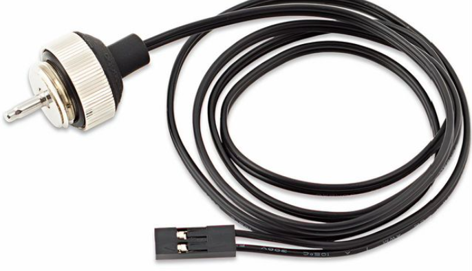

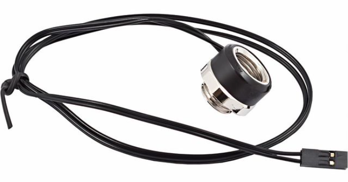

Подскажите, в каком виде лучше всего взять температурные датчики в контур. Планирую взять aquacomputer quadro и глаз упал на датчики от aquacomputer 53303 и 53067. Датчики которые 53067 папа-мама с 1/4 максимально просто встраиваются в контур, но есть сомнения в точности и скорости реакции на изменения температуры. Датчик 53303, похожий на иглу и требующий как минимум тройника или отдельного порта 1/4, кажется более точным, но фактически будет "рассекать" поток будучи установленным через тройник. Или же все это ерунда и хватит простого датчика от barrow?
aquacomputer 53303 и 53067 выглядят как то так
внутри данного "датчика" - обычный плёночный датчик, прижатый к "переходнику" БЕЗ ТЕРМОПАСТЫ :D Вообще. Так что "точность" и "скорость реакции" на уровне "плюс минус лапоть".
Второй чисто теоретически будет точнее и быстрее. В теории. На практике можно просто купить те-же "плёночные" и просто прижать их к тем-же фитингам, либо к "банкам" радиатора, прилепив на "медный скотч", и помазав под сам резистор термопасту.
типа таких датчиков
ну что там по результатам температур?
14700k/48GB Ram/RTX5080/STH10/Liquid Cooled
