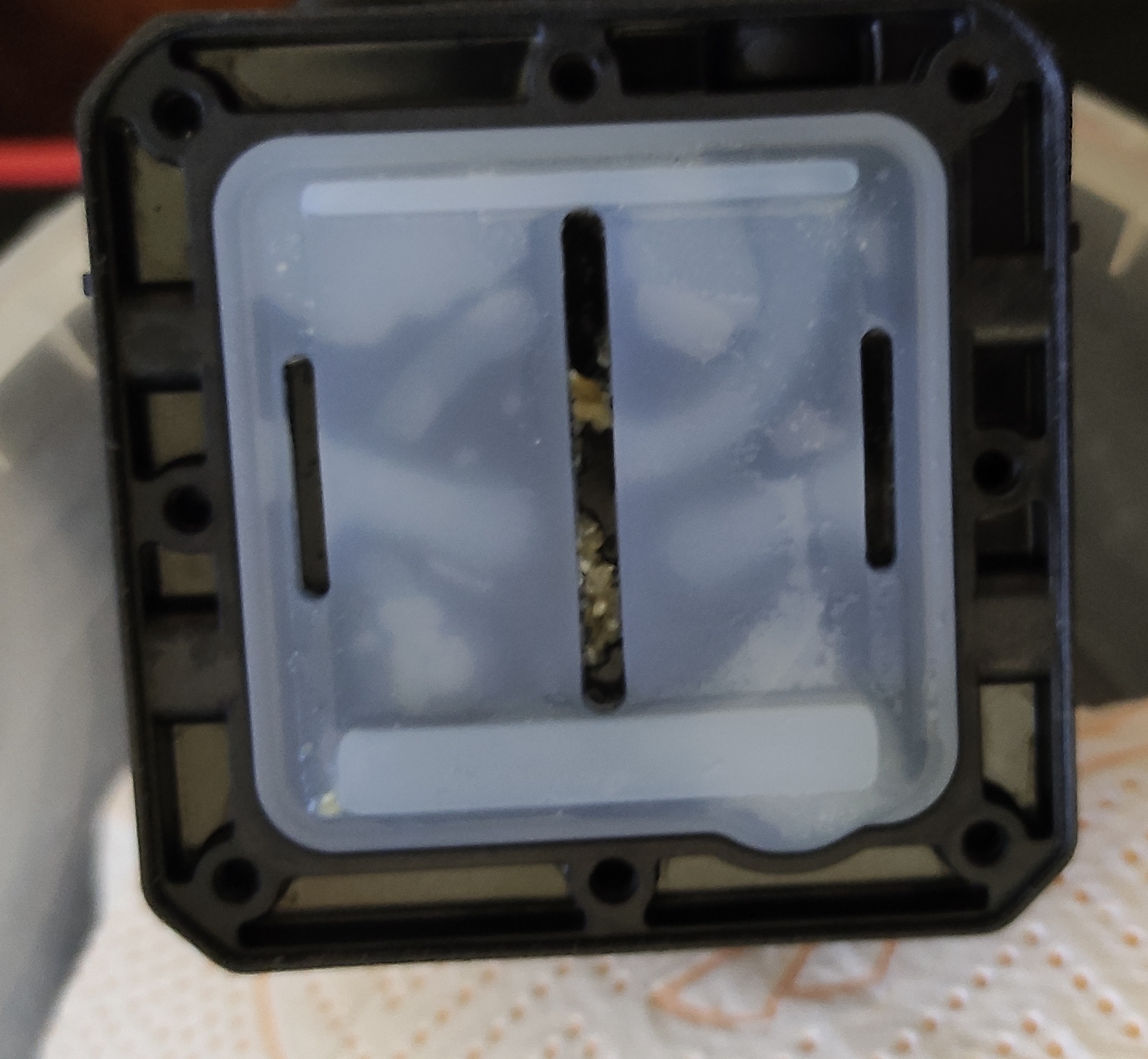

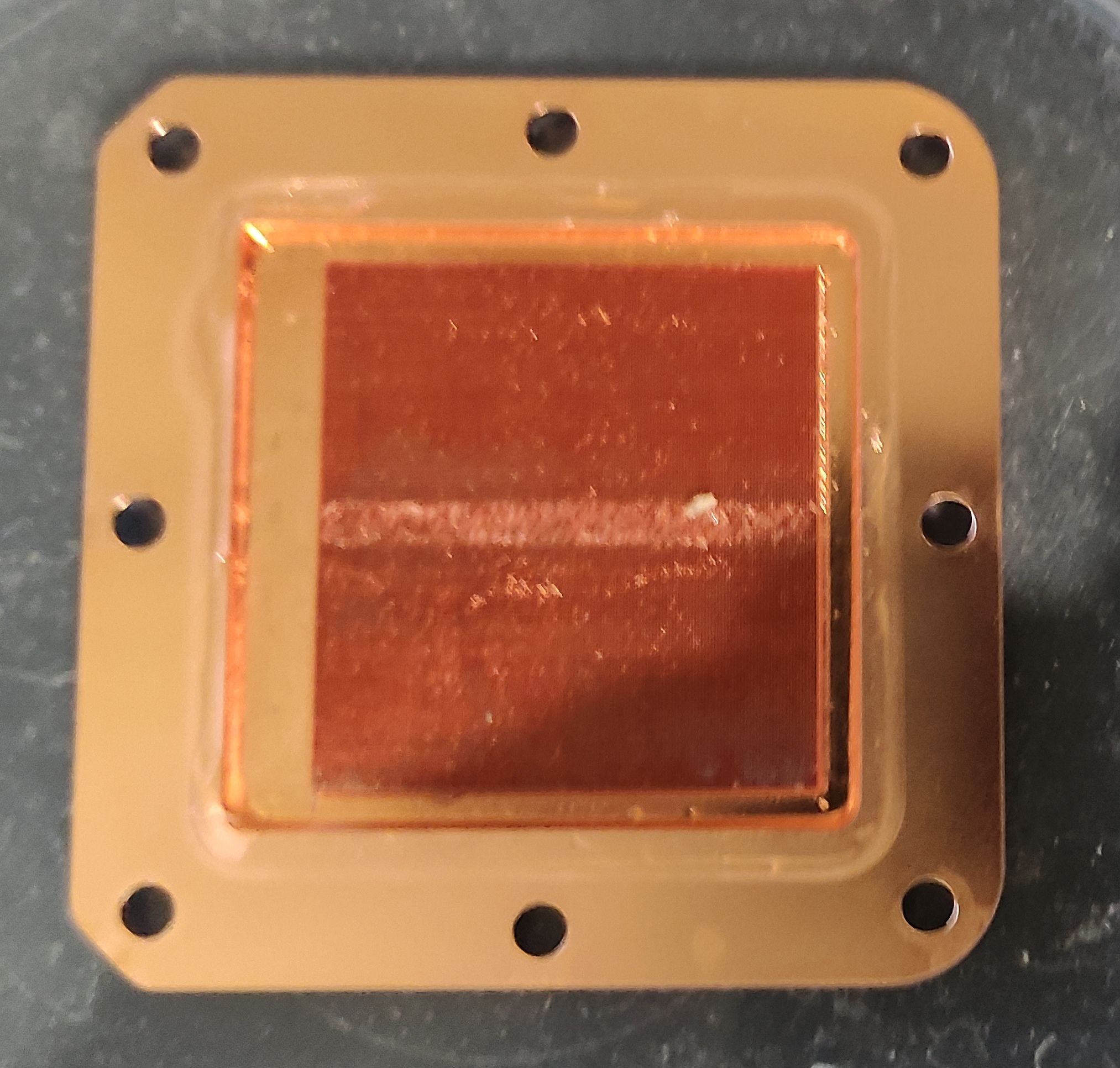

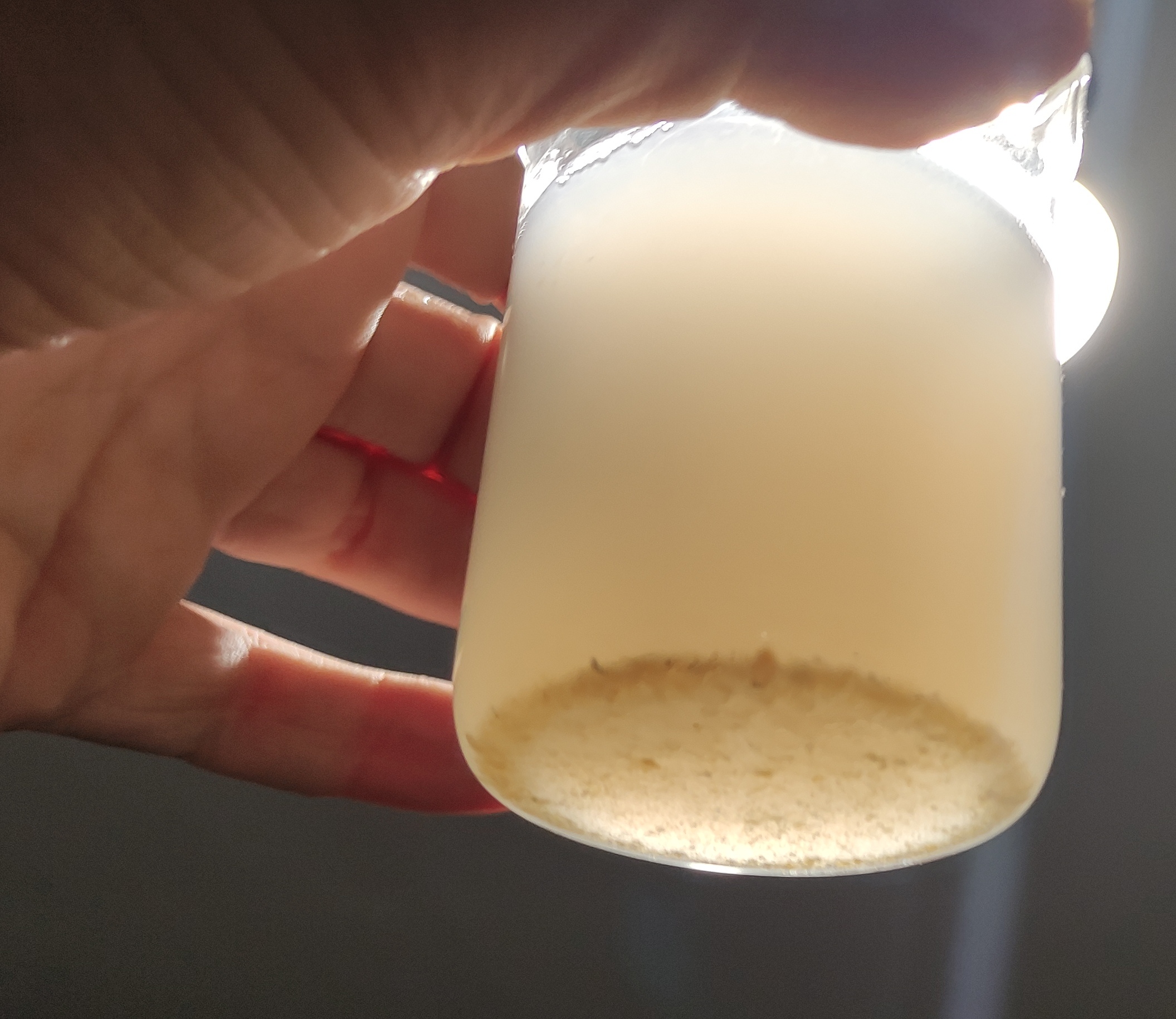

Из личного орыта "Общения" с подобной СВО под видом другого "бренда"(Thermaltake TOUGHLIQUID) - жижу внутри менять над 100% после 2-3 лет. "хитрые винты" отвинчивал "вилкой". Вроде "восьмёркой". Сам "водоблок" сделан добротно, но вот "химия" подкачала...
дело было так
IMG_20231004_203338.jpg [ 1.16 МБ | Просмотров: 1139 ]
IMG_20231004_203343.jpg [ 1.08 МБ | Просмотров: 1139 ]
IMG_20231004_204002.jpg [ 1.01 МБ | Просмотров: 1139 ]
Хочешь сделать людям хорошо — сделай плохо, а потом верни, как было.
