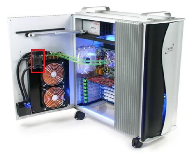

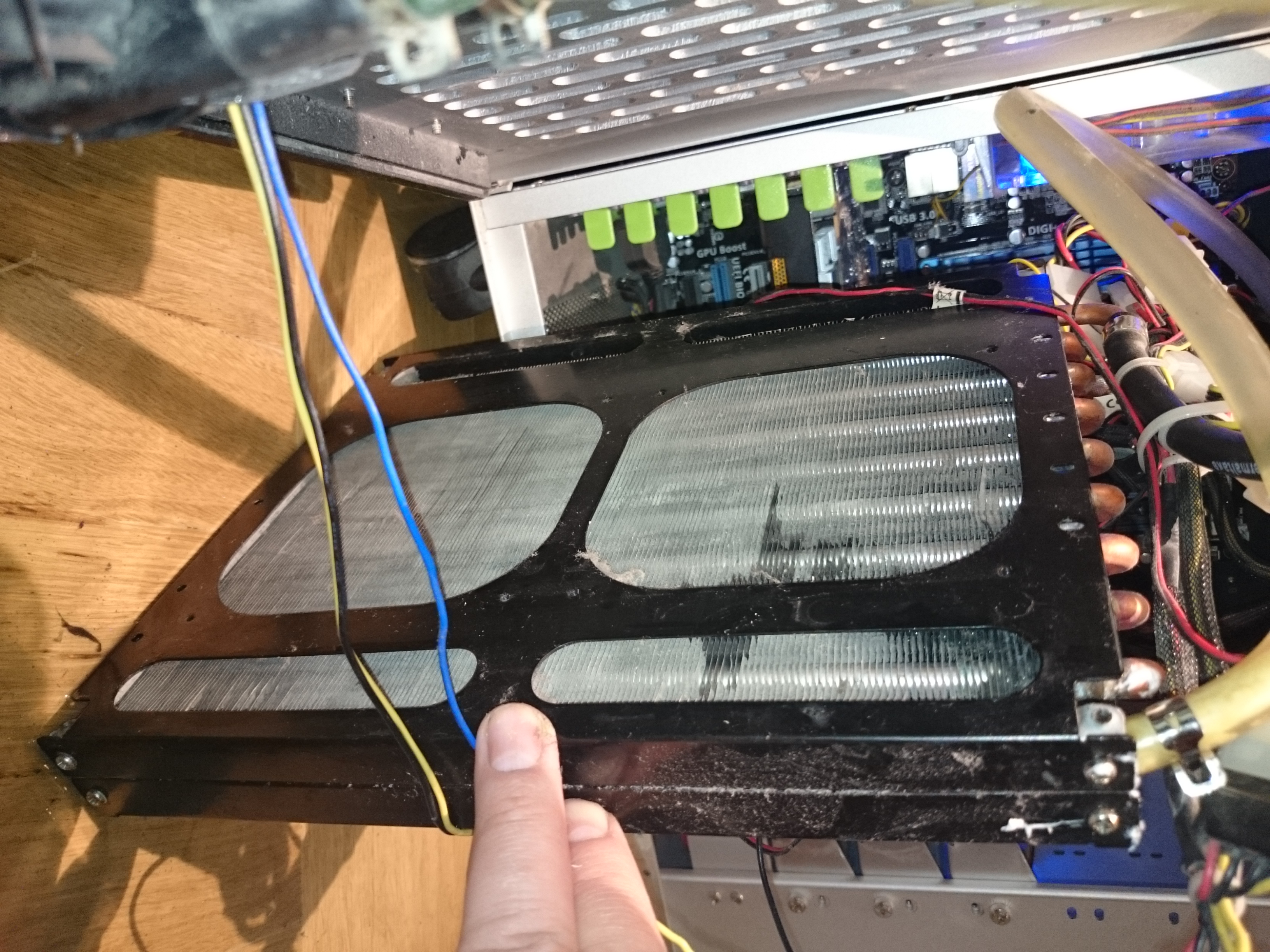

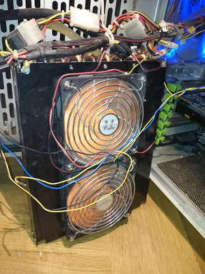

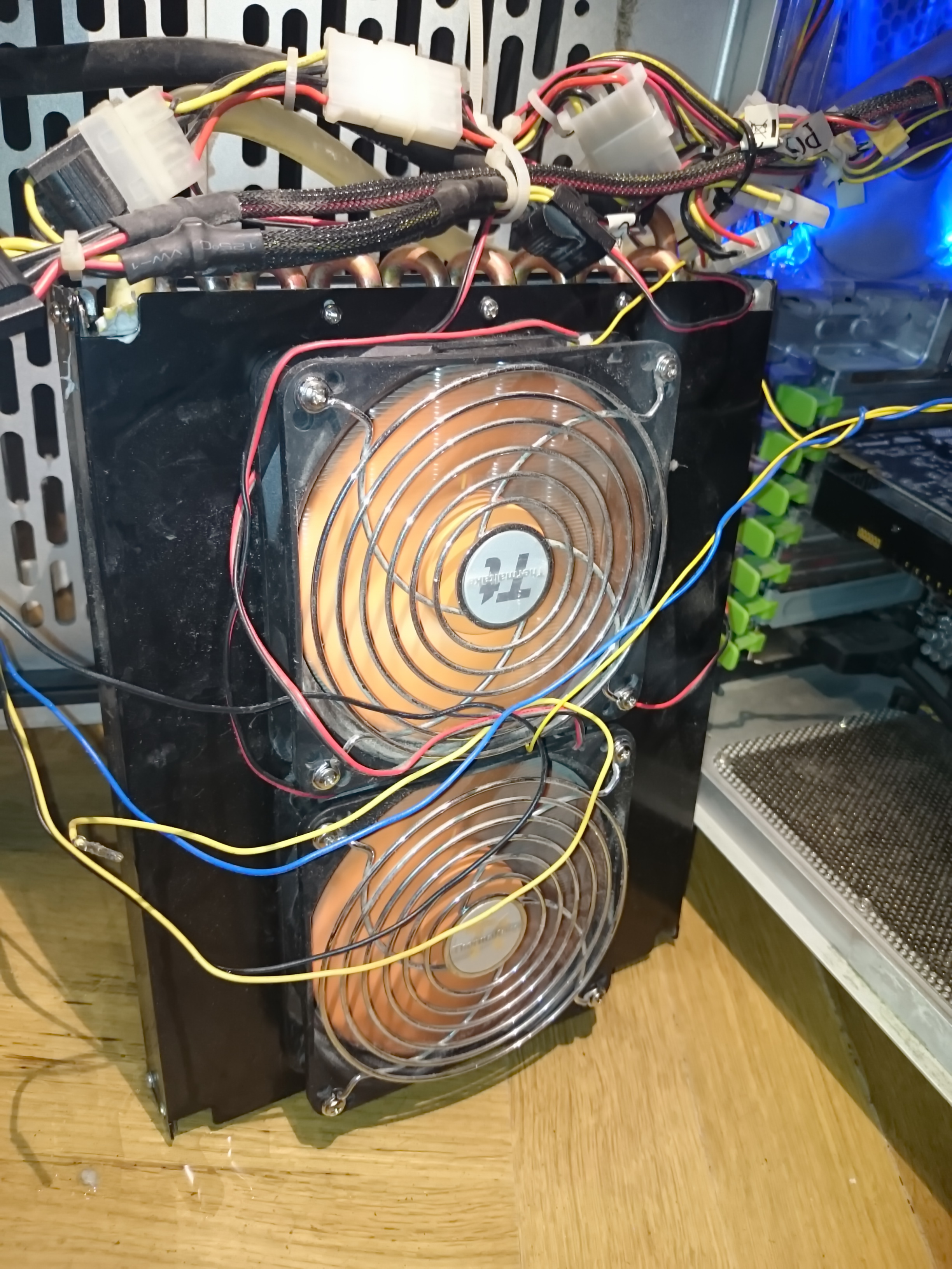

Помогите отремонтировать СВО Thermaltake Tai-Chi VB5001SNA #77
На радиаторе полностью сгнила одна из медных трубок, причем по срезу радиатора (не запаяться).
Не хватает знаний, как правильно сформулировать вопрос в интернете (или что посмотреть\померить в корпусе), что бы найти и купить нужный (оригинал или аналог) радиатор

nae
купить любой радиатор на 2 секции - тот же magicool - и фиитинги-ёлки для Ваших шлангов.

но что-то я у того же magicool не нашел радиатора размером 21*27 см.
Поставить меньше, а дырки заделать?
P.S. Лучше сфотографировать не могу, т.к. на компе вторые сутки «жмется» видео и останавливать и начинать сначала очень не хочется…

Помпа скорей всего тоже в плачевном состоянии. И что это за квадратная железяка сверху-слева? Вероятней тоже гнилая (изнутри)
Просто еще насквозь не прогнила.

nae писал(а):
А про железку не понял...
Вот зта
[attachment=0
pic2.jpg [ 72.44 КБ | Просмотров: 897 ]
]выделил красным

yasoroka
А, железка - это идиотская (некрасивая и неудобная) крепежка расширительного бачка.
Вопрос по радиатору Antec 200mm Radiator из Вашей ссылки - а как на него крепить вентиляторы?
