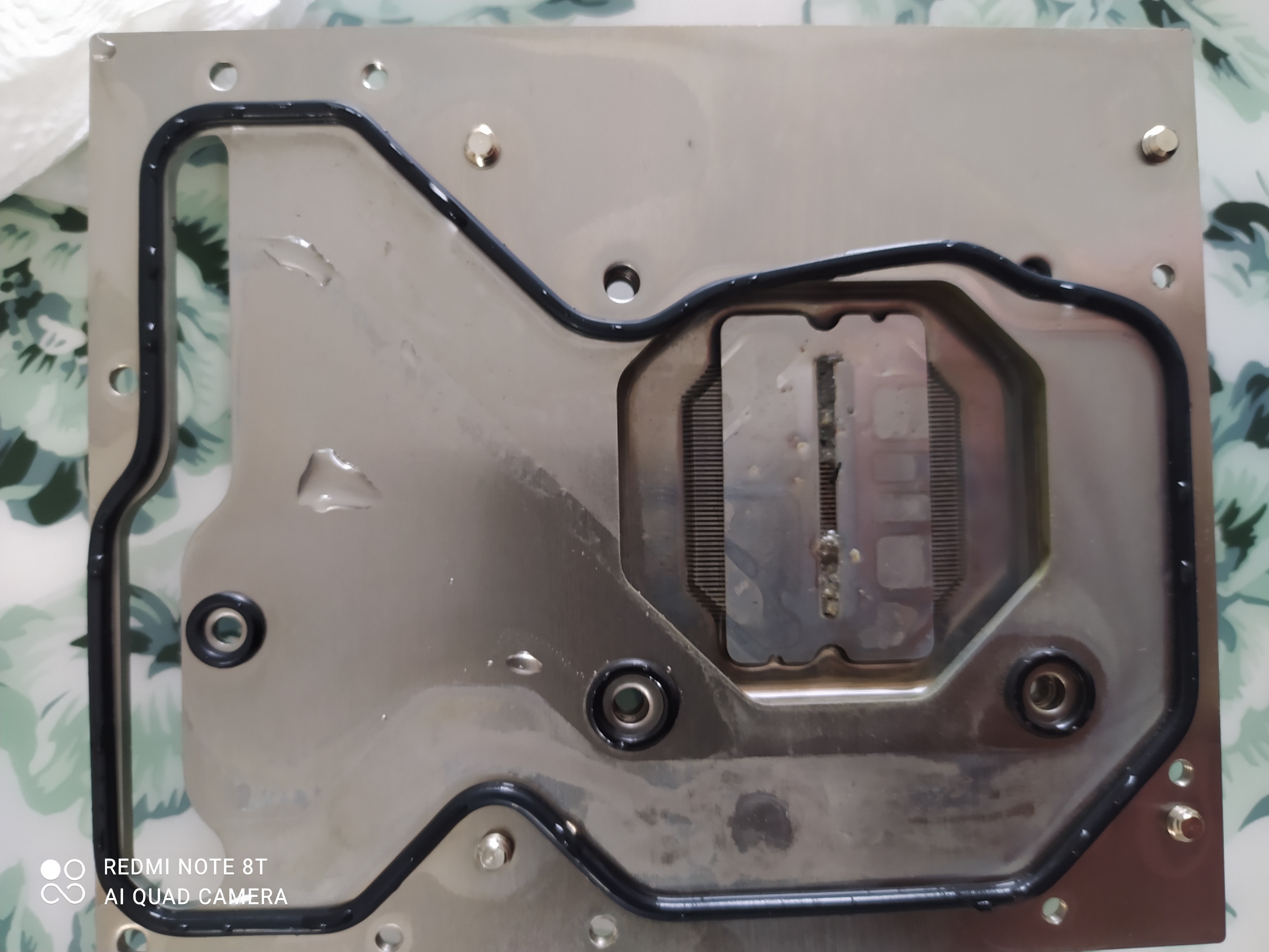

Я выложу тебе фото моноблока, который 4 года на акве отработал, дошли руки почистить его, засраны каналы, не более. У меня была карта мси 1070 sea hawk после чела одного, он её гонял на антифриз, весь никель облез, у тебя уже коррозия металла пошла, ржавчина, это очень плохо, совет меняй вдб и залей нормальную жижу, скупой платит дважды. Вот смотри фото вдб на жиже аквакомпьютер дп ультра спустя 4 года - он как новый, говнища только немного в каналах забило и все
IMG_20210518_120415.jpg [ 3.27 МБ | Просмотров: 1012 ]

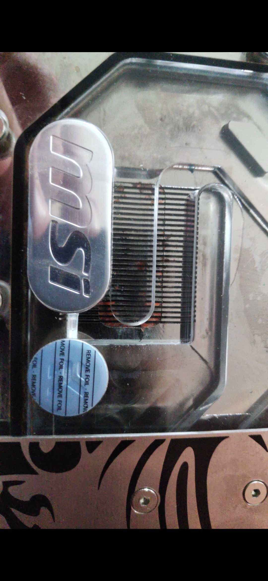

Ps нашёл кстати фото этой карты в телефоне, для примера, так сказать что будет после использования некачественной жижы
Screenshot_2021-06-15-16-58-51-279_com.google.android.apps.photos.jpg [ 1.21 МБ | Просмотров: 1006 ]

Если дело в жиже, то почему тогда эта жижа не убила такойже водоблок с 2080ти, который был у меня раньше? Плюс внешне кажется, что идет типо гальванореакция т.к. никель слезает не крупняком, а на микроуровне. Как мне кажется этот черный налет на фотке и есть утекший никель. Мне важно определить главную причину этой беды, поэтому планирую снять водоблок, почистить его, попробывать как-то заизолировать место контакта катушки, долить эту же жижу и посмотреть что будет дальше. Если дальнейшая деградация покрытия продолжится, то катушка не причем.

Если никель полез, процесс не остановить.

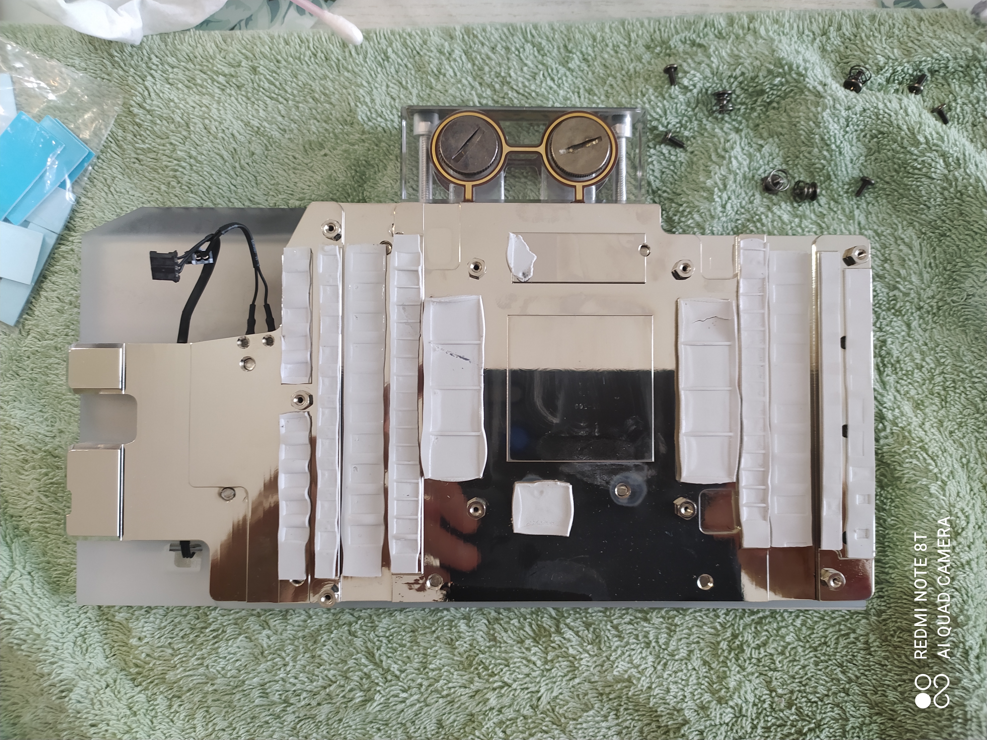

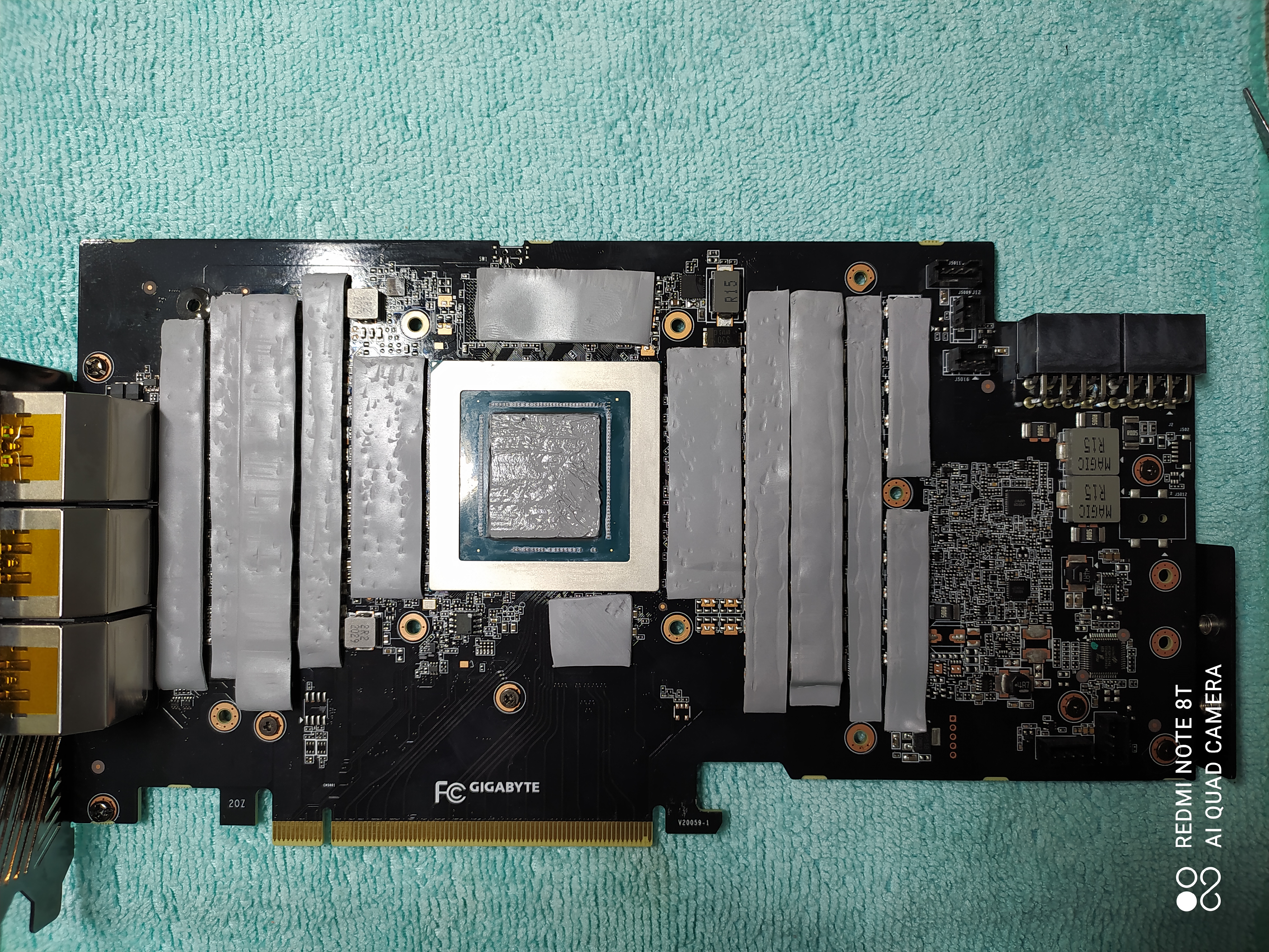

я 1 делал на вдб -так их много очень, под бэк я запихнул 2мм с обратной стороны чипов. У тебя под бэк скорее всего потонше, т.к. чипы памяти на 3090 и с другой стороны под бэком.
Фотки выложу сюда чуток попозже. Родные просто отвратительно г - 28 градусов я выиграл -реально. Сейчас Tj 58 градусов максималка, и термопасту поменяй на чипе -там тоже г. Водоблок хороший у гиги, придраться не к чему.
IMG_20210520_140201.jpg [ 5.73 МБ | Просмотров: 854 ]

Царапина на никеле до медного основания уже является очагом разрушения покрытия. А у вас все гораздо хуже.
