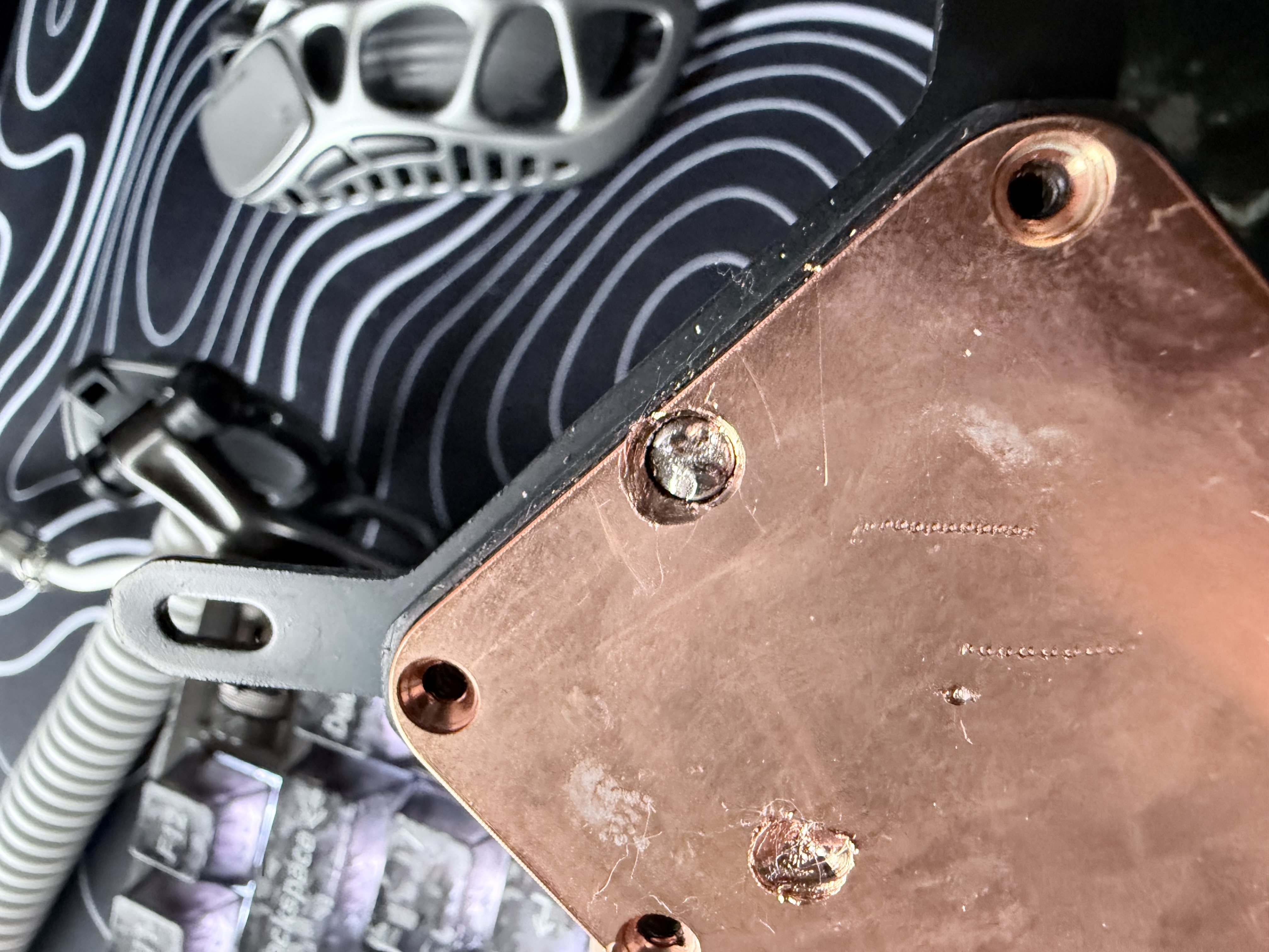

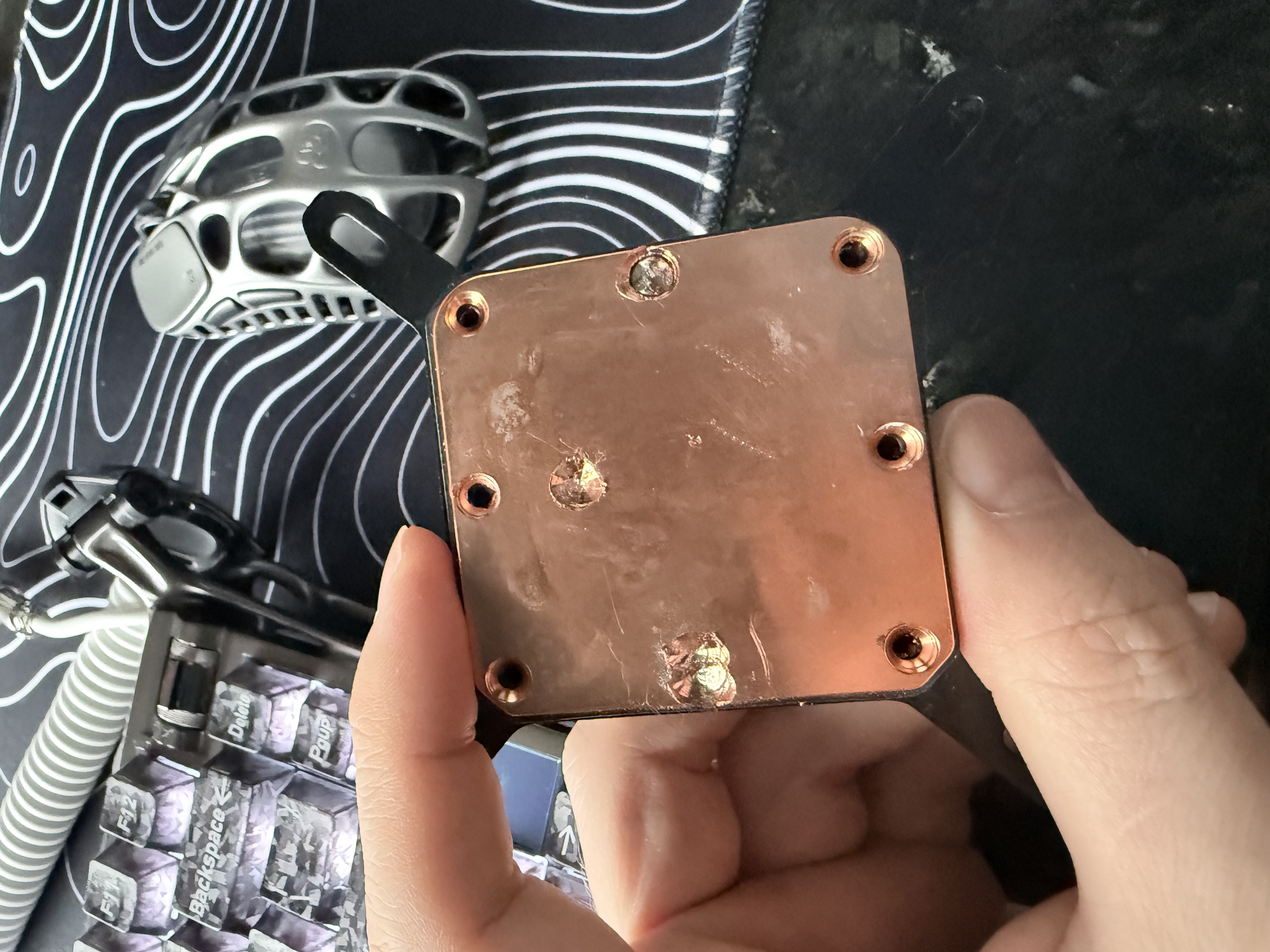

почему так сказали ? Винты или Hex(шестигранник) или Torx(звезда шесть граней).
Винт "анти-откручивающийся" ;) Его можно только ввинтить:
А открутить можно битой-"вилкой", типа такой:
Просто подобрать, чтоб "вилка" была впритык к отверстию, в которое ввинчен данный хитрый винт.
Ничо ты не скрутишь. Есть у меня такие биты. Там болт сделан так что ей цепляться не за что. Конченное говно. А без промывки микроканалов водоблока замена жижи это мертвому припарка. Это говно сделано с завода так чтоб ты его выкинул и купил новое через пару лет. Маркетинговый высер.

Вот -вот. В общем план действий наметился. Биты вилки заказал. Спешки нет. :)[/quote]
Здоровья погибшим. Посмотрю как ты это вскроешь. Я 30 минут сверлил из принципа шуроповертом не вскрыл. Биты проворачивает. Потому что под углом сделаны эти 2 болта. Бите не за что тупо цепляться. Конченное говно. :mad2: потратишь деньги на биты и нервы только. Проще продай пока работает и если хочешь воду собери кастом. Уйдет 20к с али. Или сиди на воздухе.
Если бы вы посмотрели с чего началось мое , так сказать , искание воды ... .
Повторюсь. Имеется новый воздушно-водяной Хаммер. Мне от СЖО нужен был только радик с помпой. Чтоб проверить и или обратно на D14 нокти пересесть или нет. :) Чисто спортивный интерес. Так как сейчас , в повседневной моей эксплуатации, 14-х ноктей хватит за глаза. Так-что если не откручу, ну и х. с ним. Обрежу трубки с чистой совестью.
П.с. Преимущество малого веса теплосъемника не отнять у СЖО, это да.

Skins71 , кстати, ещё как вариант: не обязательно разбирать водоблок, можно снять шланги и набором воды промыть в обе стороны водоблок и радиатор.

Купи небольшой резервуар, пару фитингов, врежь в контур, потому что через открытый водоблок заправить и в последующем обслуживать будет крайне неудобно. Открытие водоблока, ничего кардинально в принципе не даст.
Я, например, водоблоки видеокарт промывал под давлением в обратную потоку сторону, и вскрывать в таком случае нет никакой необходимости.

Gottlieb такие винты вполне можно спилить фрезой на шурике/ПШМ затем открутить нормальные винты и снять дно
т.к. без шляпки пенёк резьбы будет находится без натяга - должен легко выкрутится тонкогубцами, но если что всегда можно попилить дремелем плоский шлиц и выкрутить отвёрткой
сорвать такой винт "штатно" можно хорошей битой и импектом - но не факт что получится, обычный шурик даст картину как на фото :crazy:
Skins71 если уже пилить кастом то пилить! АИО как основа кастома имеет смысл если это ALPHACOOL Eisbaer Pro Aurora

Gottlieb я спиливал когда подобный водоблок товарищу надо было обслужить, использовал твердосплавные шарошки и фрезу из быстрореза + 18в шурик стенли (аналог самых слабых 18в деволтов) тут надо не обороты а "зубастость" инструмента дабы оный по нерже не скользил
"на разборку" ушло минут 20... с промывкой и заправкой вся эпопея около часа, та АИО прожила еще года 2 после вскрытия
понятно что с нуля это не целесообразно, и если собирать воду то либо сразу кастом либо такую что легко обслуживать/расширять (ALPHACOOL Eisbaer Pro Aurora или стаыре ЕК/свифтек на базе компонентов для кастомной воды)
либо как я много раз советовал - сборка АИО модуля из запчастей для кастомной воды, если Б/У или китай то в цену средней АИО можно уложится, если же брать бюджетом цену старших асусов/корсаров то там можно на топовых комплектующих собрать.
