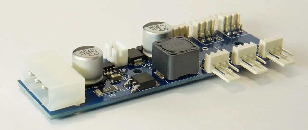

Megagad писал(а):
так он уже контроллер продаёт? ссылку можно?
Нет, у него уже готовые изделия для майнеров, не та альтернатива Аквы )). Я взял вот этот
image(2).jpg [ 96.96 КБ | Просмотров: 370 ]
Вот такое устройство, подключается в 4-пин разъем и преобразует управляющий ШИМ сигнал в изменяемое напряжение
Регистрация: 16.11.2007
Откуда: Крым, Земля!
Фото: 4
так этож для "хайвОС" платка(автофан зовётся)? Он написал плагин для фанконрола под неё? А дрова где брали? в винде вроде оная вообще никак не видится...
Хочешь сделать людям хорошо — сделай плохо, а потом верни, как было.
Hi Jack - Hi! Hijack - Hi!
Broni всех стран объединяйтесь!
Регистрация: 12.08.2022
Megagad Да нет никакого плагина. Это просто преобразователь ШИМ сигнала в изменение напряжения для трехпиновых вентилей. Мать асус старая не умеет от 4пин фан разъема управлять напряжением. А через эту платку Фанконтрол получает сигнал от тахометра 3пин вентиля, воткнутого в 4пин фан разъем, и управляет оборотами
