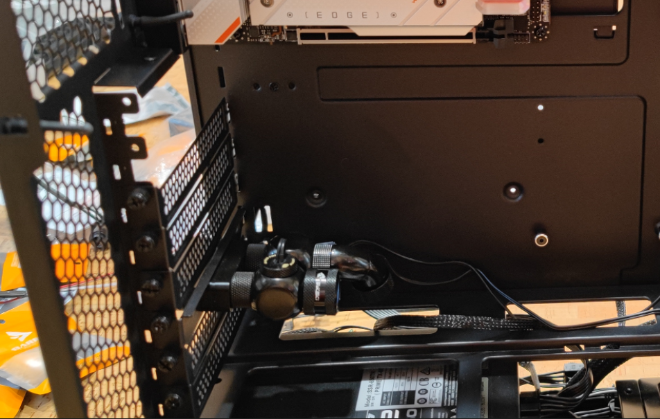

Условно простому контура никакие датчики потока не нужны. Фильтры тоже. Перед сборкой радиаторы и компоненты промываются - и этого достаточно.
Все эти лишние датчики только мешают. Тем более датчик потока не нужен, если ставишь 2 помпы, там точно все хорошо будет.
нужны датчики Т, типа таких
https://www.evopc.ru/catalog/sistemy_up ... ury/31330/
или проходных:
https://www.evopc.ru/catalog/sistemy_up ... ury/37108/
ставить можно и внутри корпуса - у меня так. Ставишь один на выходе из компонентов, другой на входе - все, теперь ты будешь знать дельту Т жижи. Но важнее дельта воздух/жижа (пусть холодная Т жижи, например - тут по желанию и по вере). Для этого берешь самый обычный датчик Т, часто такие идут в комплекте с матплатами.
Ставить датчики на стороне моры - значит, тащить их провода внутрь корпуса, таке что проще поставить все 3 внутри кузова.
Вот у меня тут датчика стоят - на проходной части, там кубы от барроу на 3 отверстия

Норм объяснение, ясность появилась. Благодарю.
В планах на мору навесить aqua computer Quadro. И к этой плате датчики приведу. Красота.

CHiCHo Куда первый дешевый датчик ставится? Я мож тоже возьму себе потом.
Вариант в виде пробки чаще всего не особо удобен т.к. или надо найти очень специфическую точку для установки (типа дополнительных входов в радиатор и использовать вместо заглушки) или потребуется организовать какой-нибудь тройник на шлангах(но это чаще всего будет минус поток т.к. проходное сечение таких тройников ниже диаметра шлангов и сама пробка еще дополнительно его уменьшает).
Для более точных измерений лучше подойдут датчики второго типа в виде проходных колец(есть и более дешевые варианты, но таких моделей минимум на рынке).
В целом измерять дельту воды вход в радиатор/выход из радиатора(ов) довольно геморно и погрешность таких измерений достаточно высока в неидеальных условиях. Для 99% процентов энтузиастов которым требуются данные измерения хватит одного датчика воды и одного датчика воздуха, чтобы следить за нагревом теплоносителя в контуре. Все остальное это просто баловство и со временем проходит.

tonygks Вот как? - тогда наверное воздержусь.
