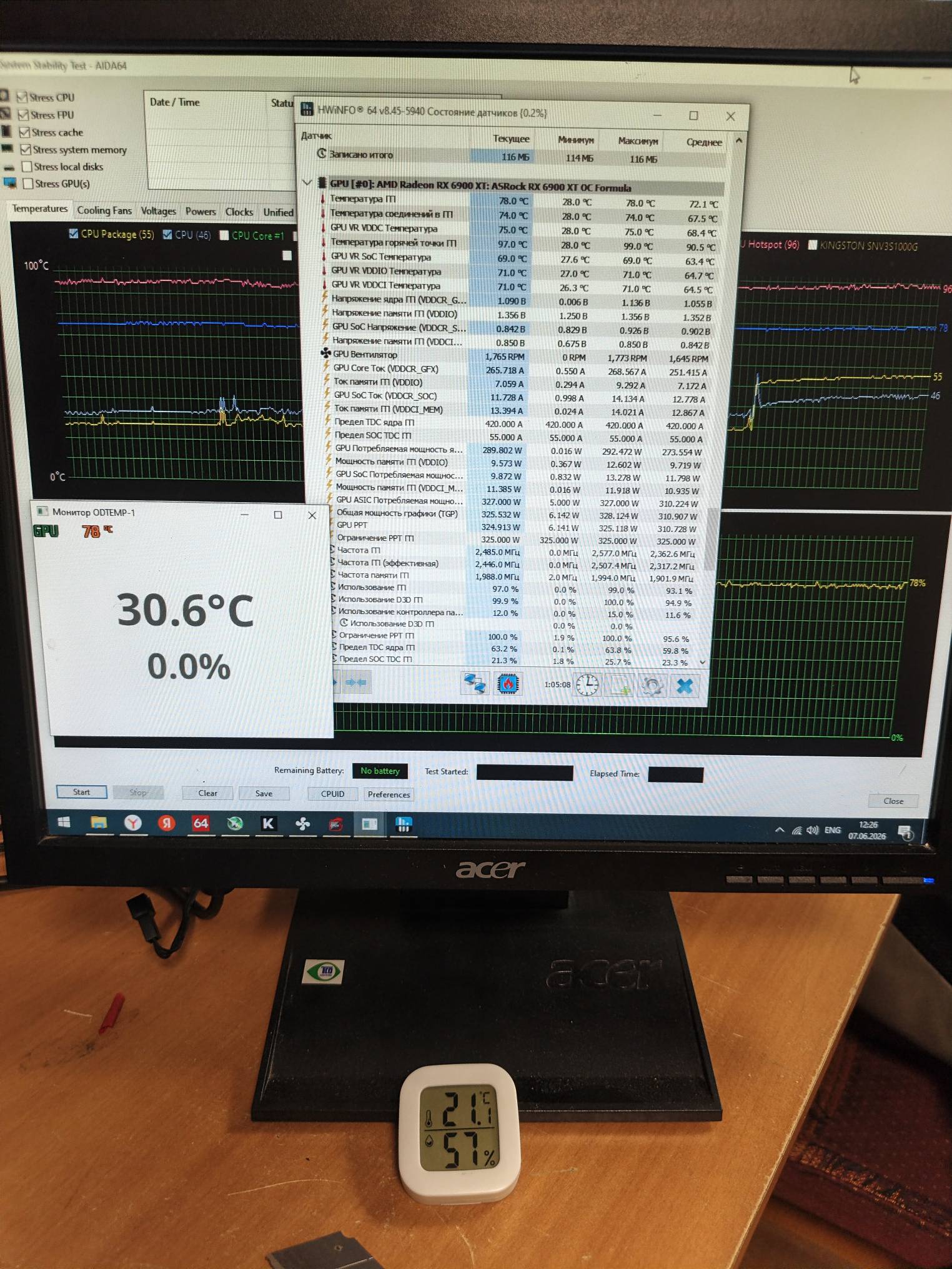

Регистрация: 23.04.2008
Подобная ситуация была, когда я кадавра ставил на охлаждение проца. В корпусе Космос 1000. От Ай си Хаммера. Который типа и с водой и теплотрубками. RX690XT ФОРМУЛА с потреблением 325 ватт тупо прогревала радиатор водянки (стоял с верху). Приток был хреноватый. Когда в новом корпусе переставил радиатор вперед, да еще с внешней стороны 2 200 вентиля, да с внутренней стороны 2 140 вентиля. Все стало просто охреннено и тихо. Притом, что проц 165 ватт берет. Кстати, вот скрин делал для темы по видеокартам. Но видно как проц прогрелся. И температура воды. Но проц в этом тесте нагружен на 75 процентов. Соответственно потребляет где-то 125 ватт. А, и лимит видеокарты сдвинут в лево. А иначе горячая точка далеко за 100 уходит. Да и температура ГП к 90 градусам. Просто гоняю тесты, жду водоблок под видео. Но , уже в этом случае можно говворить о способности системы два часа игровых, продержатся в тихом режиме. 1700 оборотов на видяхе слышно, но не раздражающе. По крайней мере днем. А мне нужно ночью. :)
IMG_20260607_122602_988@786699563.jpg [ 426.52 КБ | Просмотров: 620 ]
Добавлено спустя 7 минут 9 секунд:
CHiCHo писал(а):
Все равно ВК будет греть радиатор, и, как следствие, проц.
Вот. Если бы я это понял раньше, то сразу купил видео под воду, а процу хватило бы ноктей 14 тых. :)
Asus ROG strix Z590-A gaming wifi II/ i5 11600KF/ DDR-4 32 гб/ RX 6900ХТ Formula/ охлад типа кастом/ пару-тройку всяких SSD M2/ :)
Ну видеокарта в играх типа Marathon держит 60-65 градусов, воздух довольно горячий из нее идет...
Спасибо всем кто откликнулся. Действительно попробую все таки поставить радиатор на боковую стенку. И все таки заказа еще 2 вертушки дополнительно, установлю снизу, наверное лишним не будет 8-)
Тогда мне нет смысла что то указывать в Curve ? Раз эффекта нет, поставить на авто?
И если допустим ничего не поможет, могу ли я оставить ограничение по температуре, например до 70 на постоянной основе? Разници в прооизводительности не заметил, но температура разуеется стала меньше.
Фото
А конкретней. Что за видюха?
Регистрация: 17.01.2013
Откуда: Казань
Фото: 53
x111pypr итак, на второй день мы выяснили, что боковые вентили все-таки реверсные) рекомендация переставить радик на бок остается в силе: сначала радик, на нем сверху реверсные вентили. вытяжным вентилям сверху без радика тоже станет проще удалять нагретый воздух из корпуса. в общем всем должно стать хорошо.
у меня с 9800х3д радик стоит с боку. я конечно менял и корпус и охлад и компоновку вентилей (было 3х140+6х120, стало 11х140), но мне такая перестановка дала даже больше 10С, а на х3д просто заменой одного аио на другой такого не добиться. при этом чтобы в корпус через радик пошел заметно теплый воздух нужно крутить бенчи с потреблением 140Вт+ не менее 10 мин. в играх же с упором на графику там еле-еле сотка Вт набирается и влияние на видеокарту на уровне погрешности измерений. даже несмотря на то, что в твоей конфигурации бок будет единственным источником притока, у 7800х3д с его 60-65Вт в играх влияние тоже должно быть чуть менее чем ничего.
вообще судя по первому фото у нас тут р50 и я не уверен, что длина видеокарты не помешает установить радик сбоку. имхо неудачный и очень неудобный несмотря на габариты корпус. в отзывах у всех жалобы на тесноту и кабельный ад. пример https://www.dns-shop.ru/product/1db8df3 ... j/?opinion

Фото
