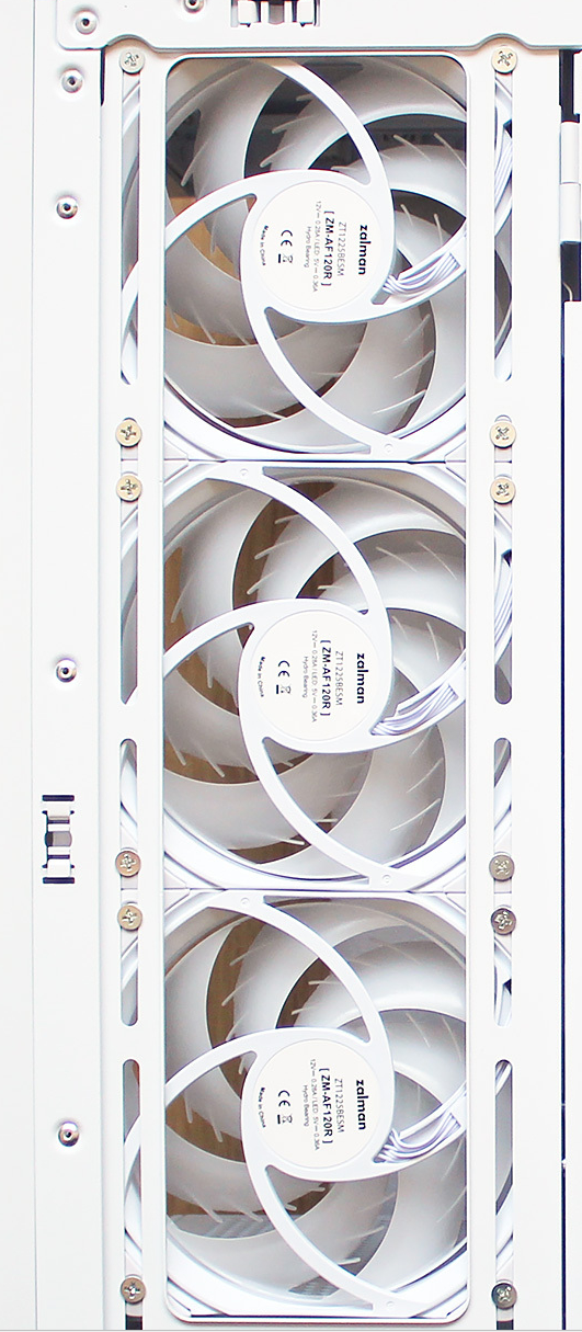

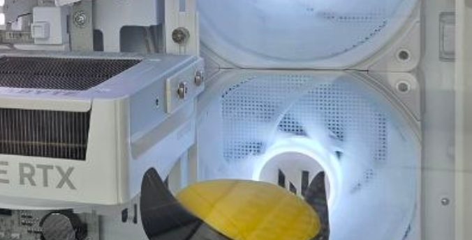

x111pypr писал(а):
ZALMAN P50 DS
Скорее всего, на бок не влезет.
По фото вижу, что 2 фена на радиаторе будут мешаться, средний тоже перекрывается ВК.
Снимок экрана 2026-06-11 102532.png [ 277.97 КБ | Просмотров: 369 ]
Была бы ВК чуть пониже, можно было бы нижний фен не ставить, и тонкий 27=28 мм радик влез бы.
Но тут тоже можно похитрить, если готов:
Снимок экрана 2026-06-11 102657.png [ 886.46 КБ | Просмотров: 369 ]
Радик необязательно крепить на все места. И можно попробовать поднять его на нужные 4-5 мм вверх, чтобы средний фен не перекрывался ВК.
Но судя по общим фото и размерам, камера со шлангами наверху не даст поднять, а то и вообще влезет с трудом, да и шланги будут вступать в конфликт с передний верхним феном. Оный можно и снять так-то.
В общем, это на день возни с примеркой и прочим.
