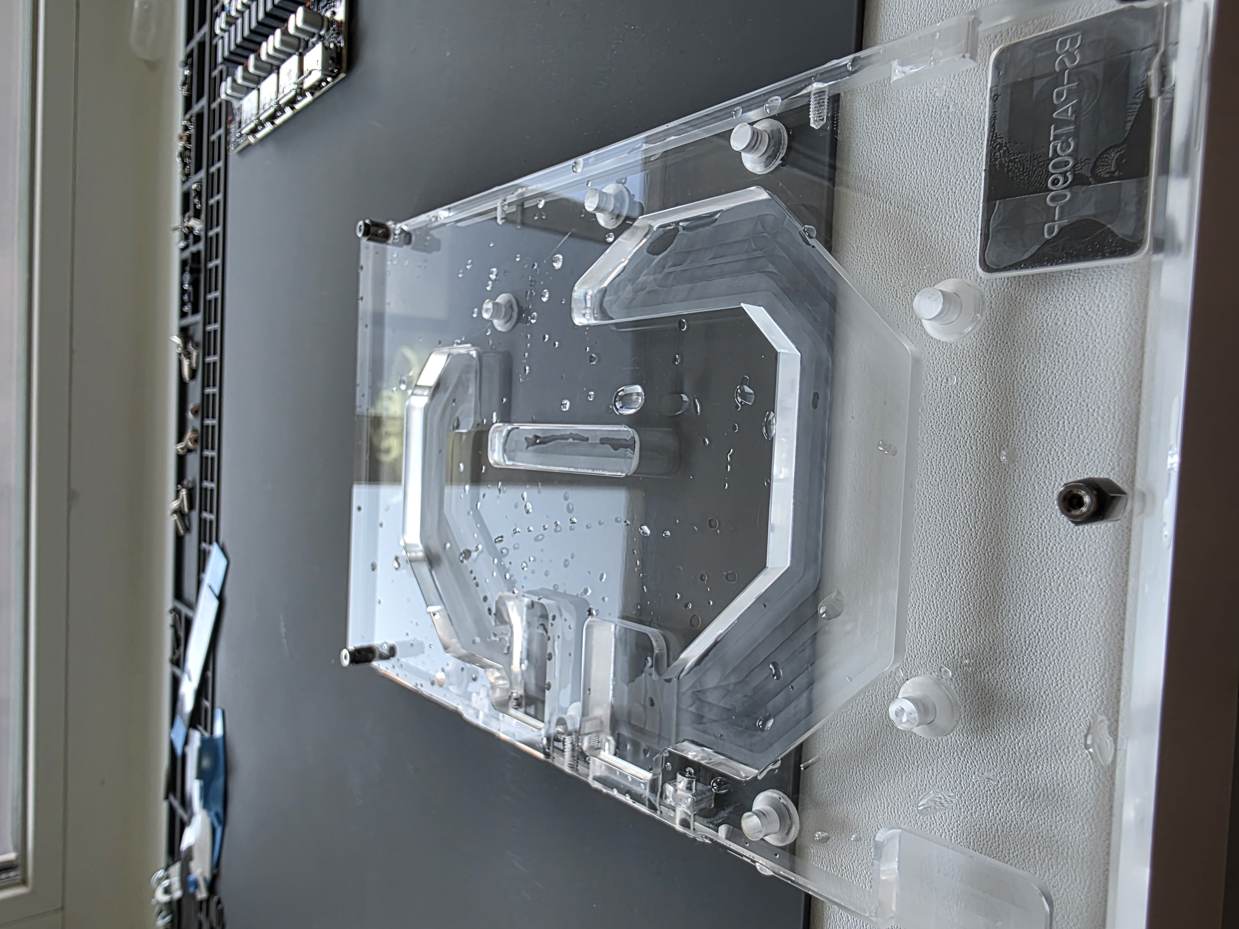

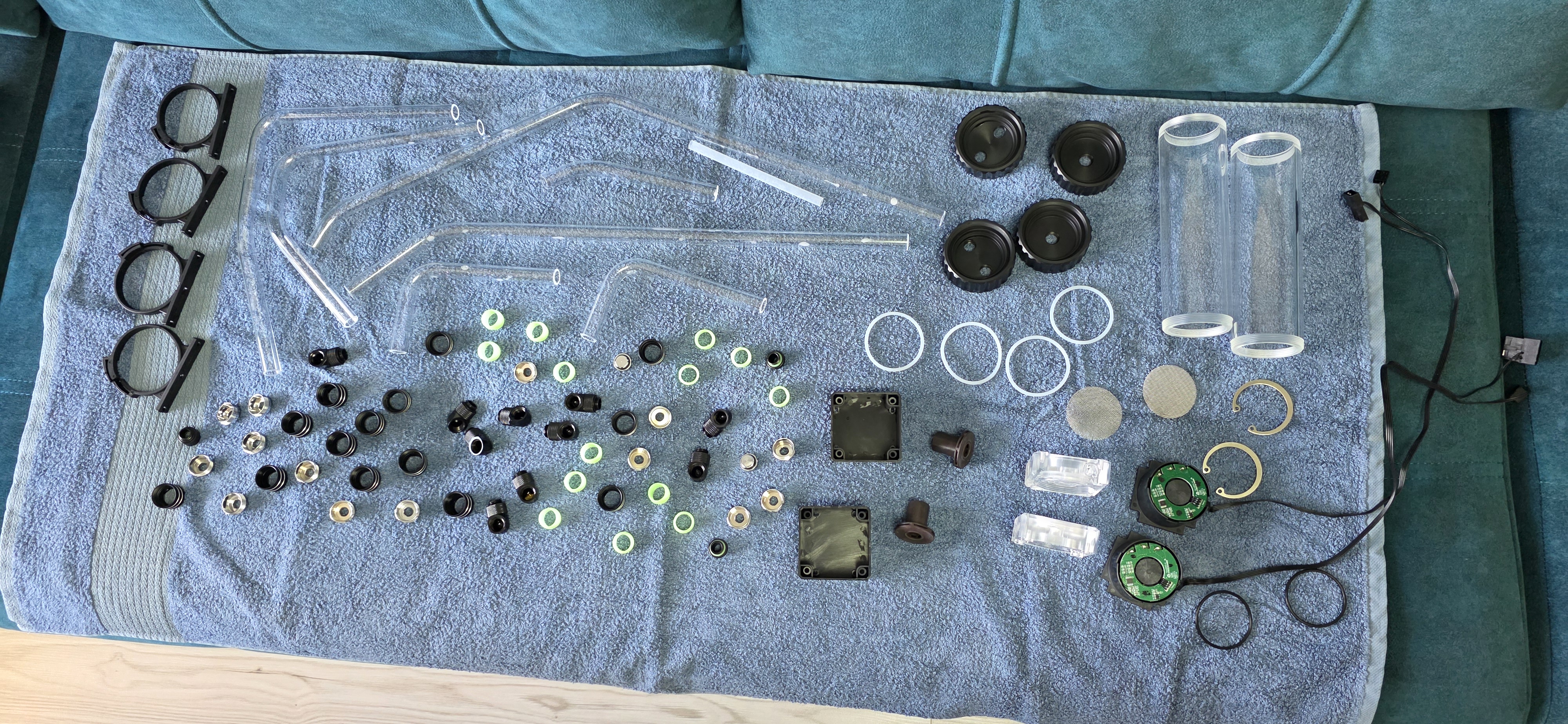

ReAB23 Для начала для снятия негативного эффекта "отчаянье" непло-хобы бахнуть грамм 100 чего-нить 40 граудсного :beer:
далее как и писал ранее, всё разбираем, промываем до полного удаления чего-либо постороннего а потом ещё столько-же
сперва горячая вода из под крана внутрь каждой запчасти ( для удобства можно соорудить переходник с шланга для душа на 1/4") минут так на 30-40
затем тоже самое в обратную сторону это вымоет всё что может вымыть поток воды...
далее холодная вода - и в принципе можно на этом остановится, но если признаки загрязнения остались
то можно использовать следующую химию:
раствор лимонной кислоты в горячей воде хотя-бы 5%, замочить на пока не остынет, далее промыть холодной водой
либо силит или иное моющее средство отмывающее известковый налёт и ржавые разводы в ванной разведённый в горячей воде
и так-же замачивать до пока не остынет и промывать холодной водой.
если это не поможет то можно обратится к более жесткой химии но тут уже по принципу или отмоет или выкинуть...
трубки тут можно уже сразу выкидывать, водоблоки из акрила такое то-же не переживут поэтому их только разбирать и ершиком чистить,
а вот радиаторы можно промыть 15-30% раствором азотной кислоты (не более 3-5ти минут!) дезактивация промывкой содой, затем водой
или каустической соды/едкого натра 15-30% горячего (не более 10-15 минут дезактивация промывкой лимонкой затем водой
если и это не дало эффекта а радиатор ещё не протёк, то на краску уже срать и можно пробовать ацетон/р5 или иные растворители...
ну а дальше наши полномочия всё, ибо более мощной химии в общем доступе нет, да и тонкостенный радиатор их на врятли переживёт...

Могу уточнить? Раствором лимонной кислоты можно мыть акрил, фитинги, водоблоки?
И стоит ли перед этим снять все резинки, прокладки, уплотнители? И промыть их просто горячей, затем холодной водой?
После всё ещё раз промою дистиллированной водой, 20 литров закупил😅
Для себя сделал вывод. Соберу эту систему на время, чтобы работало. И начну изучать и собирать новую систему, по уму.
Большое спасибо что отозвались и поделились опытом🤝
Так же благодарен всем кто не остался в стороне и проявил участие!

ReAB23 Лимонной кислотой можно мыть ВСЁ, но это в первую очередь для радиаторов и всего не разборного,
а вот водоблоки, резервуары и резинки целесообразнее разобрать и промыть в горячей воде старой зубной щёткой
если есть дремель/гравёр то можно пластиковой щёткой на малых оборотах с акрила содрать загрязнения
(ну и иметь ввиду, что металлическая щётка зацарапает акрил, а на больших оборотах пластиковая будет гореть и портить поверхность акрила)
медные детали можно и металической щёткой на дремеле чистить (без фанатизма) особенно покрытые
затем холодной водой прополоскать, мыть дополнительно дистиллятом - особого смысла нет, если только после всех процедур залить на время на случай если "что-то где-то ещё осталось"
можно добавить в систему фильтр с большим проходным сечением чтобы вся грязь оседала на нём, а не на микро каналах водоблоков...
ну и не забываем что на долго дистилят в контуре оставлять нельзя - зацветёт
надо добавить колпачёк антифриза (самый доступный вариант)

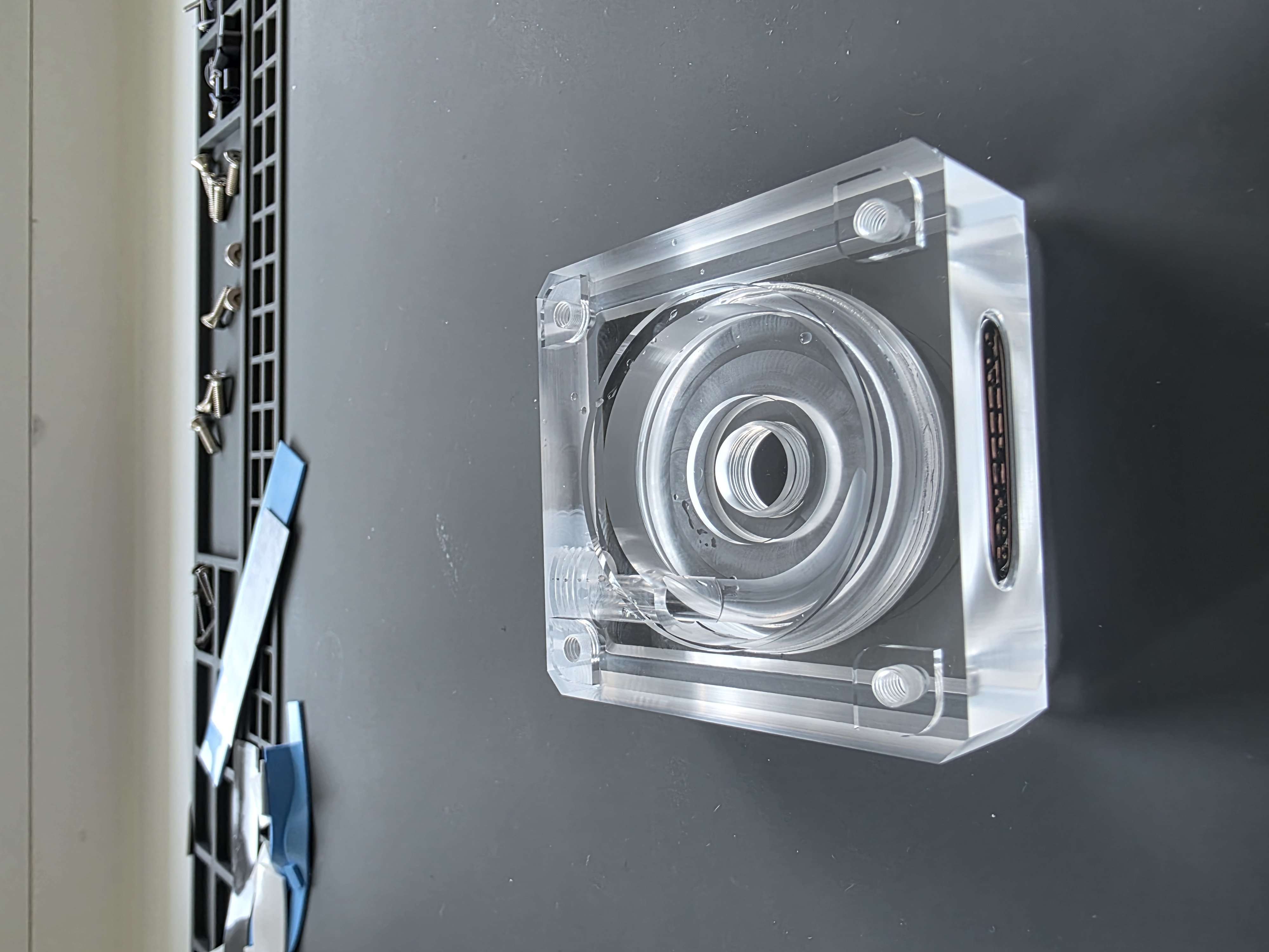

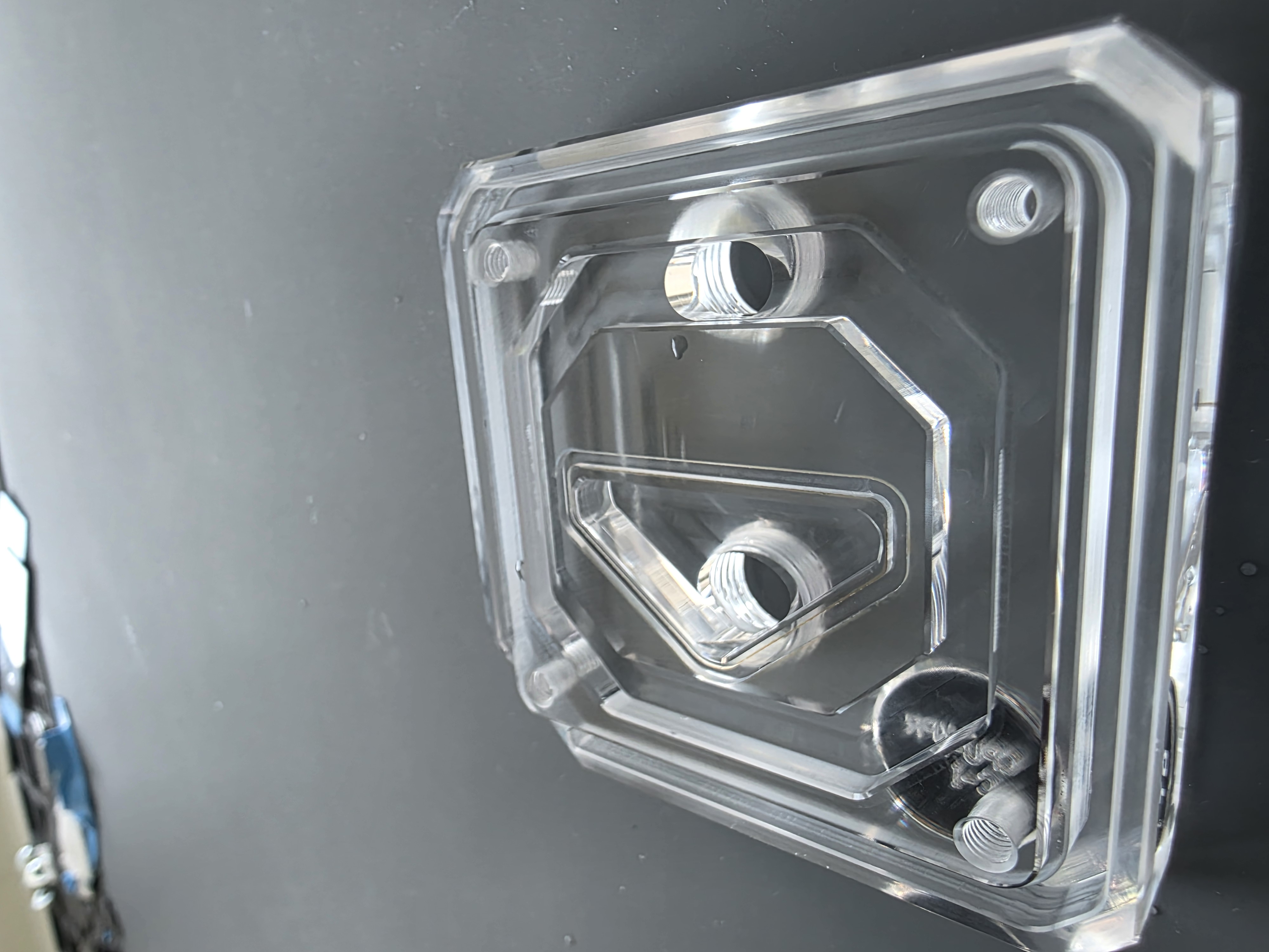

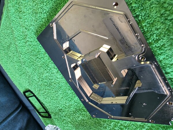

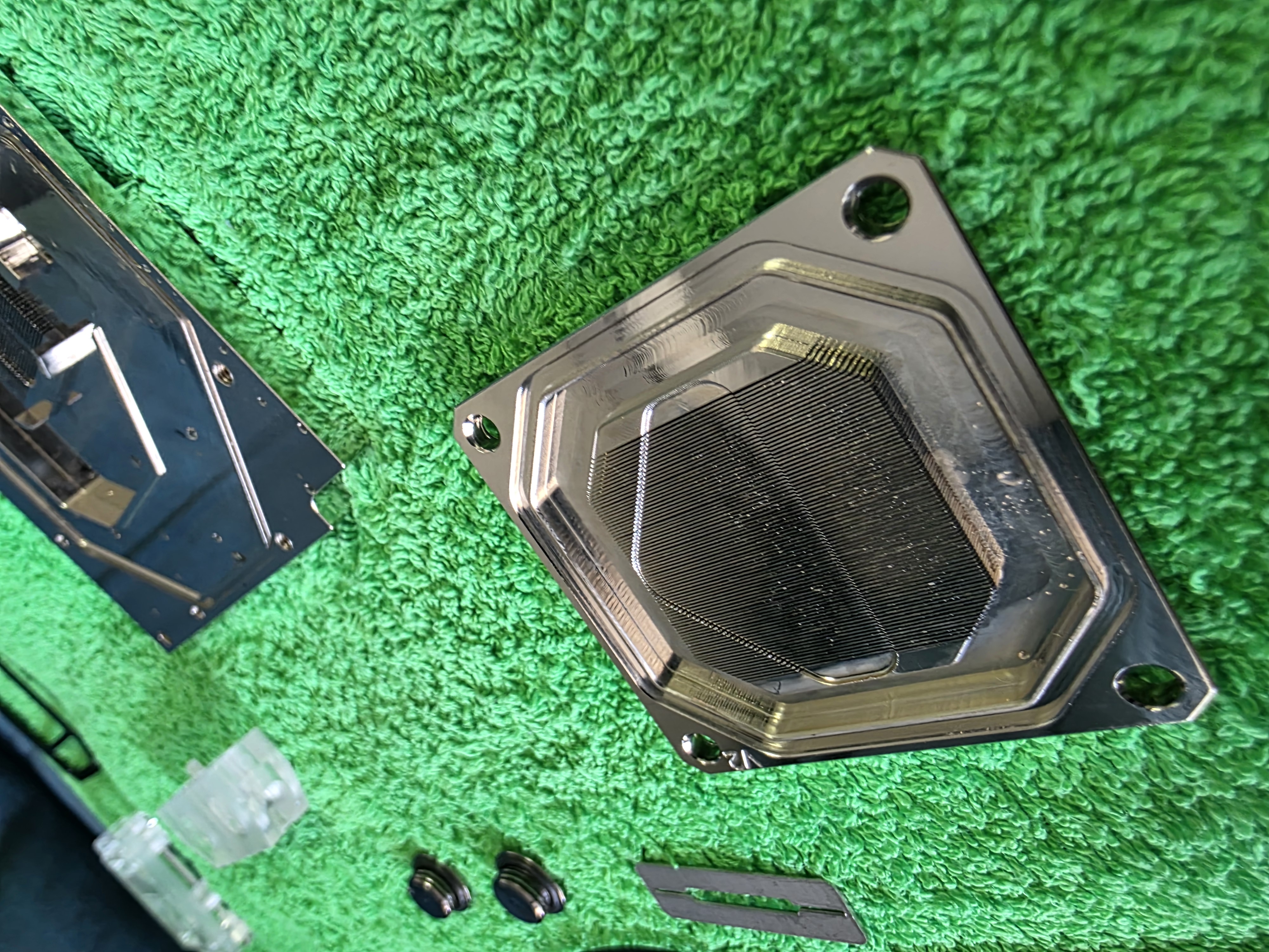

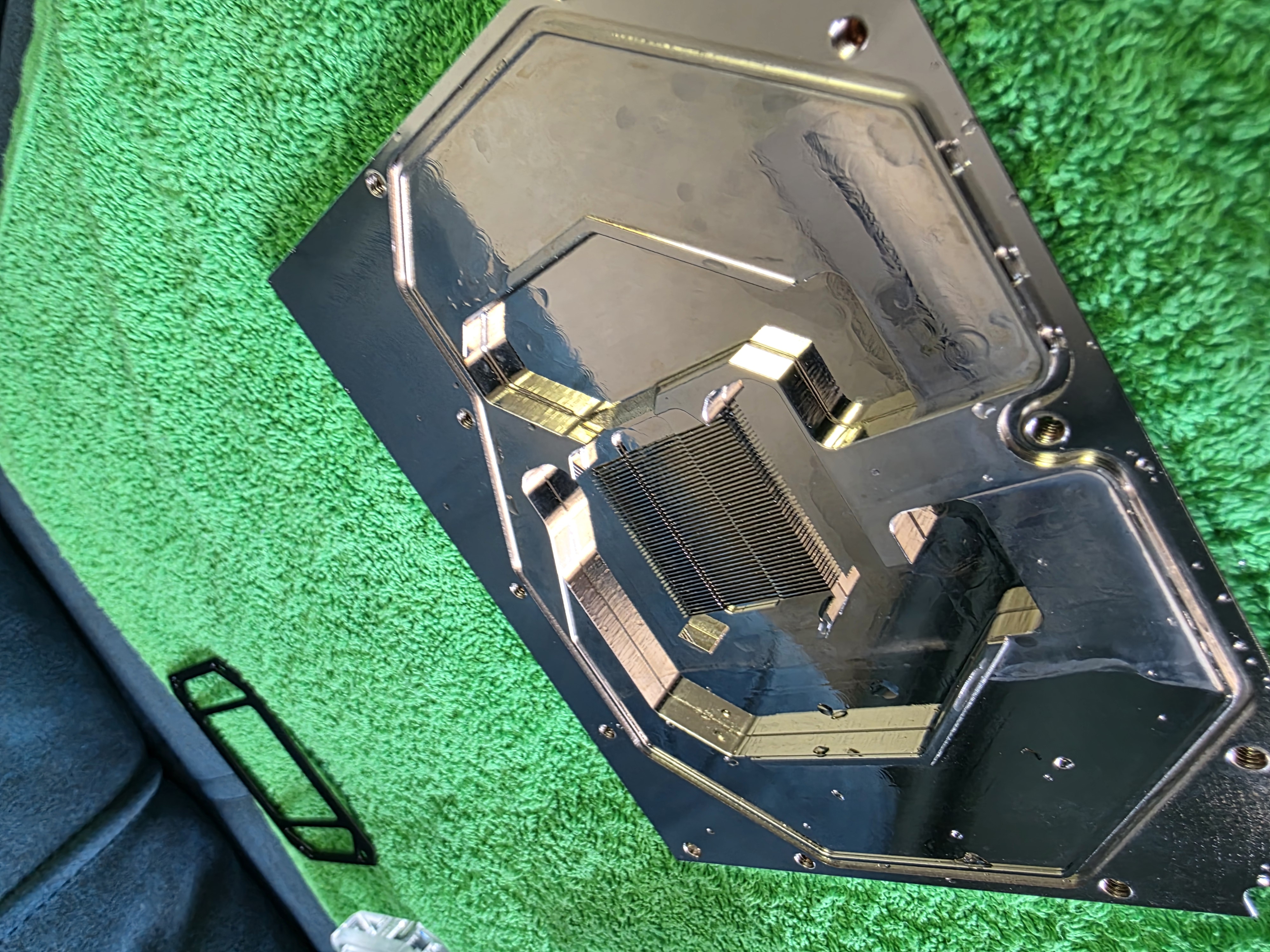

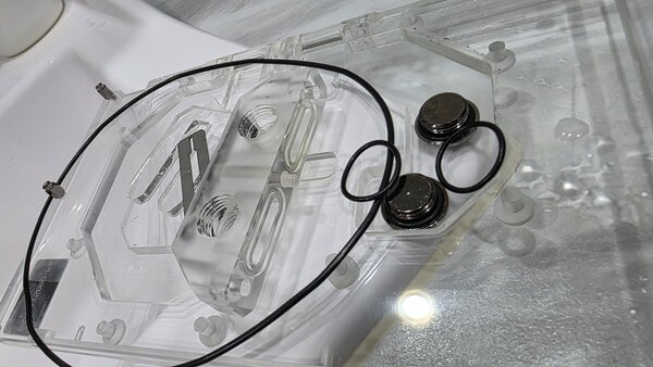

Следы мутно коричневые на местах соединения через резинки водоблоков проца и видяхи, это нормально?
Потом смазывать это вообще надо?
Или тупо посудомоечным средством отмыть это масло?

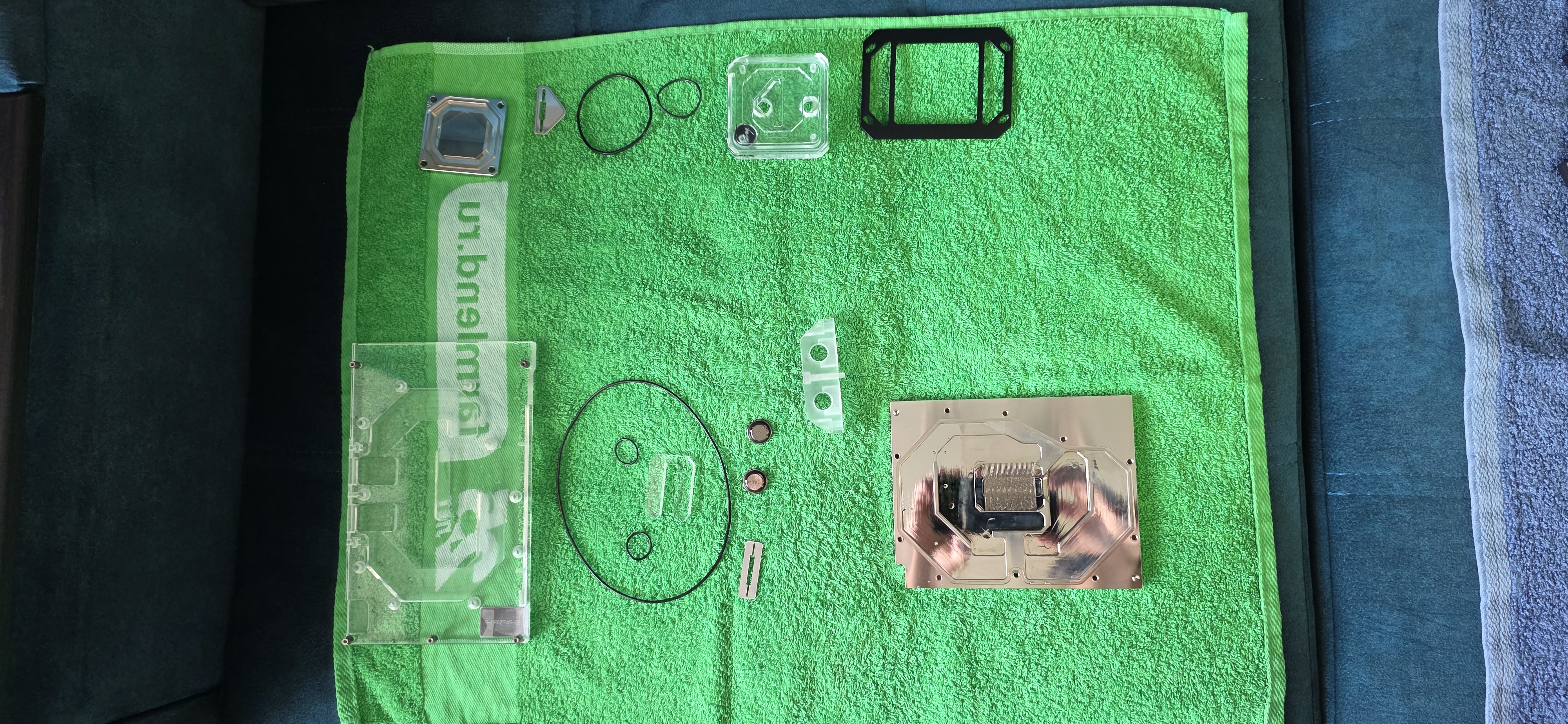

На данный момент всё промыл как учили:
- сначала горячей водой из под крана, замочил, почистил щёткой ёршиком, ппрлоснул горячей водой.
- после промыл холодной водой тщательно
- под конец всё замочил ненадолго в дистиллированной воде, промыл ей же
- оставил сушиться.
С акриловых трубок и водоблока всё промылось, чисто. Фитинги и резинки тоже в порядке.
В водоблоках всё промылось, решётки чистые, прочистил зубной щёткой.

Единственное не даёт покоя - это белый налёт на водоблоках и помпе. Там где циркулировала жидкость.
Добавлено спустя 1 минуту 43 секунды:
На никеле
Добавлено спустя 32 секунды:
На акриле
20260613_170247.jpg [ 1.29 МБ | Просмотров: 709 ]
20260613_170332.jpg [ 1.28 МБ | Просмотров: 709 ]
20260613_170317.jpg [ 1.81 МБ | Просмотров: 709 ]
останки жижи(успевшей подсохнуть и окислиться), видать вам вообще левак какой-то намешали...

По поводу водоблоков:
- с никеля налёт не удалось удалить ни лимонной кислотой, ни спиртом
- на акриловых деталях водоблоков и помп, это скорее следы вырезов и шлифования на станке

ReAB23 такое уже только вместе с никелем можно убрать...
а вот акрил + спирт = то что совмещать не стоит категорически (полопается)
