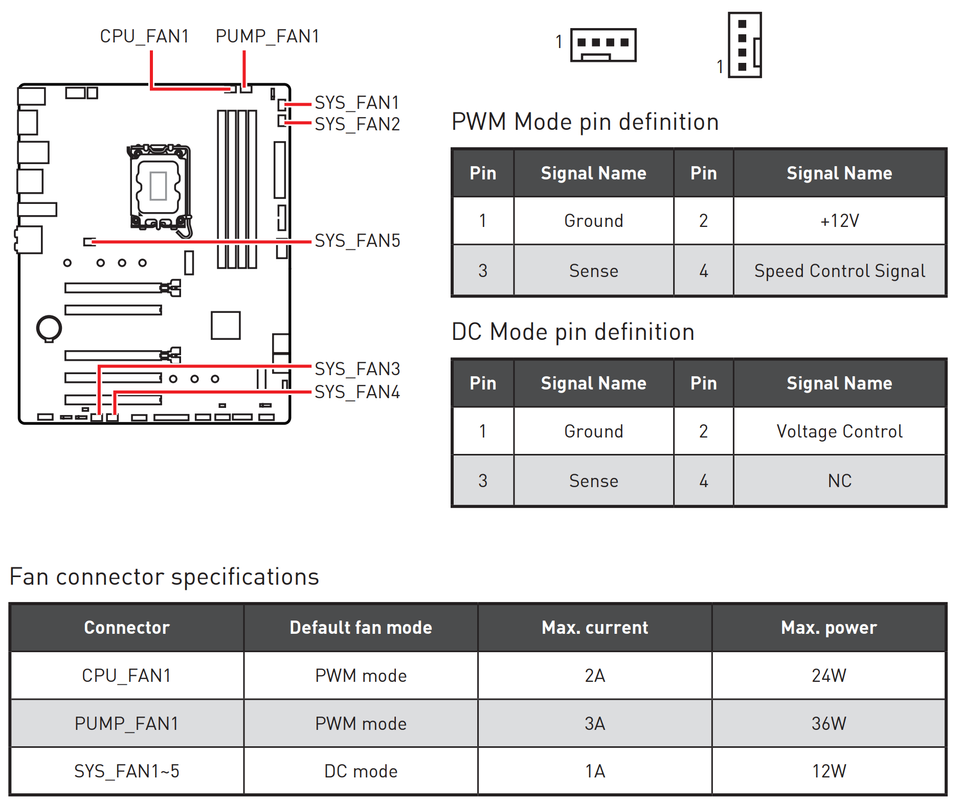

Юрий (sword) писал(а):
Столкнулся с непонятным явлением - помпа не работает при подключении к материнке 4пином. К любым разьемам - нет. Подключаю ее к хабу с кулерами - стартует сразу. В биосе пробовал настраивать разьемы - бесполезно. По сайту мать дает до 24Вт и 2А. Почему не стартует помпа тогда?
Попробуйте настроить работы разъема на 100% оборотов в биосе при любых температурах. Режим управления PWM.
Не работает, я пробовал и так и сяк. Настройки ведь применяются сразу!
к какому коннектору подключаешься? в мануале максимум 3А(36Вт)
в БИОСе точно не DC регулировка стоит для этого разьёма с каким-то невысоким напряжением?

Юрий (sword) если в биосе ничего не удаётся сделать - то напрямую к матери - никак
насчет подключения я бы на вашем месте как говорилось ранее или распустил кабель на отдельно управление и питание (управление в мать, питание на молекс к БП)
либо докупил мощный PWM реобас
крутить одновременно вертушки и помпу - дурь полнейшая...

Юрий (sword) #77из того что у вас требуется получить то что на картинке
можно переделать родной кабель оставив в нем PWM и тахо, а землю и 12 выдрать и припаять/переобжать молекс пины свободно продаются на алике/озоне/чип и дип, бывают в магазинах для СВО
понятно что покупать пачку пинов и обжимку для одной помпы - не целесообразно, только если кто-то знакомы владеет... или контора по типу
но и без них делов на пол часа... из подручных материалов потребуется кусачки термоусадка/изолента паяльник.
ИЛИ можно сварганить переходник 4пин мама=> 4пин Папа + молекс (как на картинке выше) такие готовые мне попадались на алике но давно и редко
что то типа такого https://www.regard.ru/product/222294/perexodnik-molex-4-pin-4x-4-pin-gelid-ca-pwm-03?ysclid=mqdkn2oxeb519039477
но только с одним 4пин хвостом - хотя можно взять и этот и отрезать и заизолировать не нужные 3пин хвосты.
можно обратится к умельцам или в контору типа https://vk.com/public169564062 но цена + доставка сделает вашей жабе больно...
в таком раскладе помпа будет материнкой и мониториться по тахо сигналу и управляться через PWM ну а питание брать с БП
